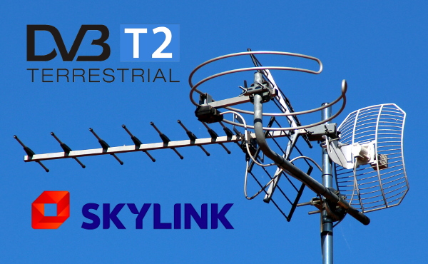

dobrá, dobrá ! na fotce to vidět moc není...
čítankové ukázkové zapojení zde :wink:

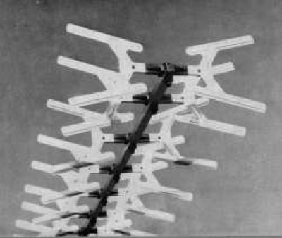

Jj - na tvém fotu je přední konec staré ant. X-color. Jak vypadají direktory novějších antén (v detailu), viz mé foto níže.
Tvé foto pochází odsud - kde je mj. taky foto ant. Kathrein a i jejího "čtyřčete".
Anebo odsud, kde se mj. zase píše:
Stará X-colorka může být nejlepší volbou, ale musí to být ta opravdu stará z dob minulého režimu, viz foto. ... Má maximální zisk kolem 45 kanálu a pak klesá, ideální do dnešní doby.
Já jsem si ji kdysi bohužel ostříhal podle návodu v AR, abych posunul zisk směrem k vyšším kanálům. Teď občas navštěvuji různé sběrné dvory a hledám původní prvky. Už mi chybí pouze dva.
Jen to potvrzuje přesně to, co jsem psal ve svých příspěvcích výše :wink:

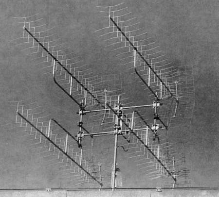

Snad to nejvýkonnější, co se dá z továrních antén docílit - "čtyřče" z ant. Kathrein.
<br />
<br />Pro už. &quot;konosuke&quot;: Uzemnění toho monstra raději nehledej :-)
Pro už. "konosuke": Uzemnění toho monstra raději nehledej :-)
Předek &quot;novějších&quot; ant. Color Super
Předek "novějších" ant. Color Super

kokun: Ano, fotka je z toho prvního odkazu. Hledal jsem jen nějaký dobrý obrázek abych dal příklad co myslím, a tady to zrovna bylo pěkně vyfocené. Ale díky i za ten druhý odkaz, je to vidím zajímavé fórum, tak je to teda skutečně pravda že stará je v současnosti lepší.
