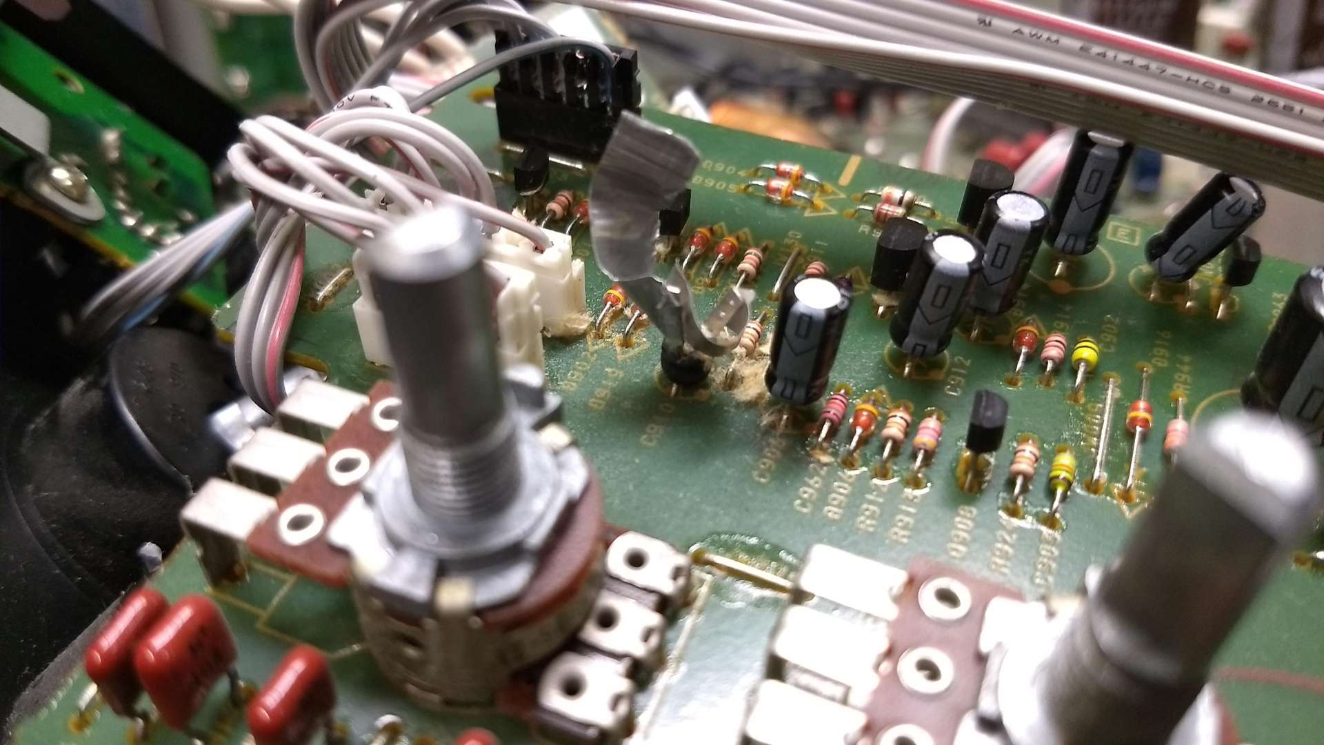

A ja som to neopravoval, takto som ho otvoril, mam ho od novoty a bol raz v servise ako som pisal s touto istou poruchou este v zaruke.

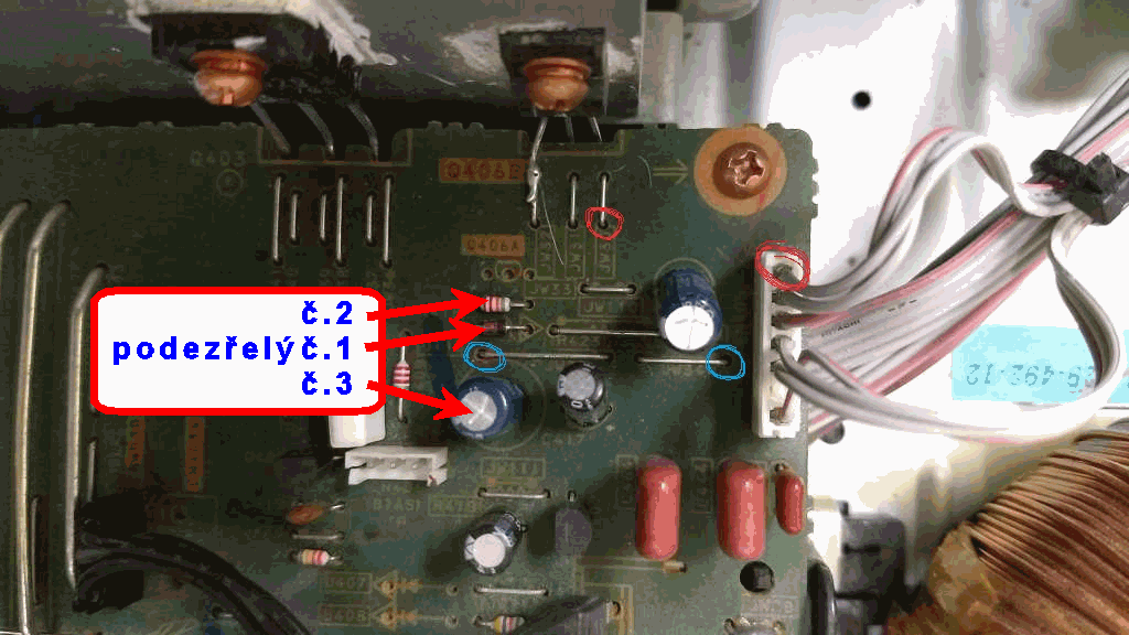

Tady jsou tři podezřelé součástky:
Zkus je mechanicky jednu po druhé opatrně namáhat (nekovovým předmětem). Pokud se neprojeví, vypnout a všechny raději proměřit a vyměnit.
:wink:
p.s. Také můžeš ve vypnutém stavu měřit ohmmetrem, zda nemá dioda s kondenzátorem zkrat nebo zda není odpor přerušený.
A POZOR - BEZ ZENEROVY DIODY (D413) NESMÍŠ PŘÍSTROJ ZAPNOUT.

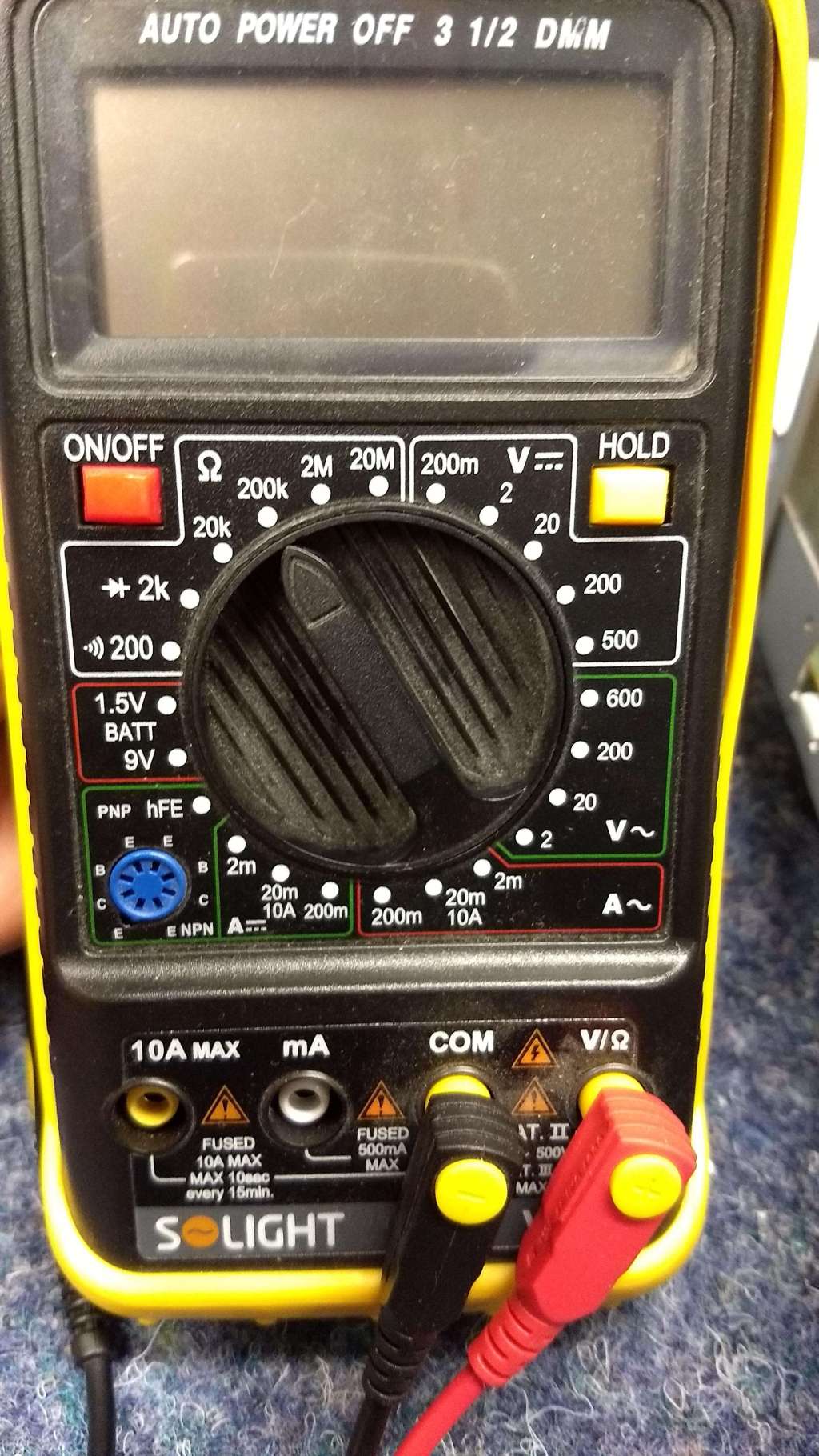

Mam len taky obycajny merak, vid foto, kondik je 47uf na 50V, ako to zmerat prosim.
Treba ich vypajkovat, tie suciastky? Ak nie na aky rozsah Ohm nastavit merak.
Dakujem.
Příspěvky: 14453
#49 Příspěvek od masar »
Přepni do polohy 2k a měř ve vypnutém stavu(!) oběma hroty na D413 oběma směry. Odpor řádově jednotek kΩ a menší svědčí o závadě diody nebo kondenzátoru.
Potom přepni na rozsah 200k a měř stejným způsobem odpor R418 (22k). Hodnota větší než 22kΩ svědčí o závadě rezistoru.
Součástky jsou samozřejmě zapojené na desce.

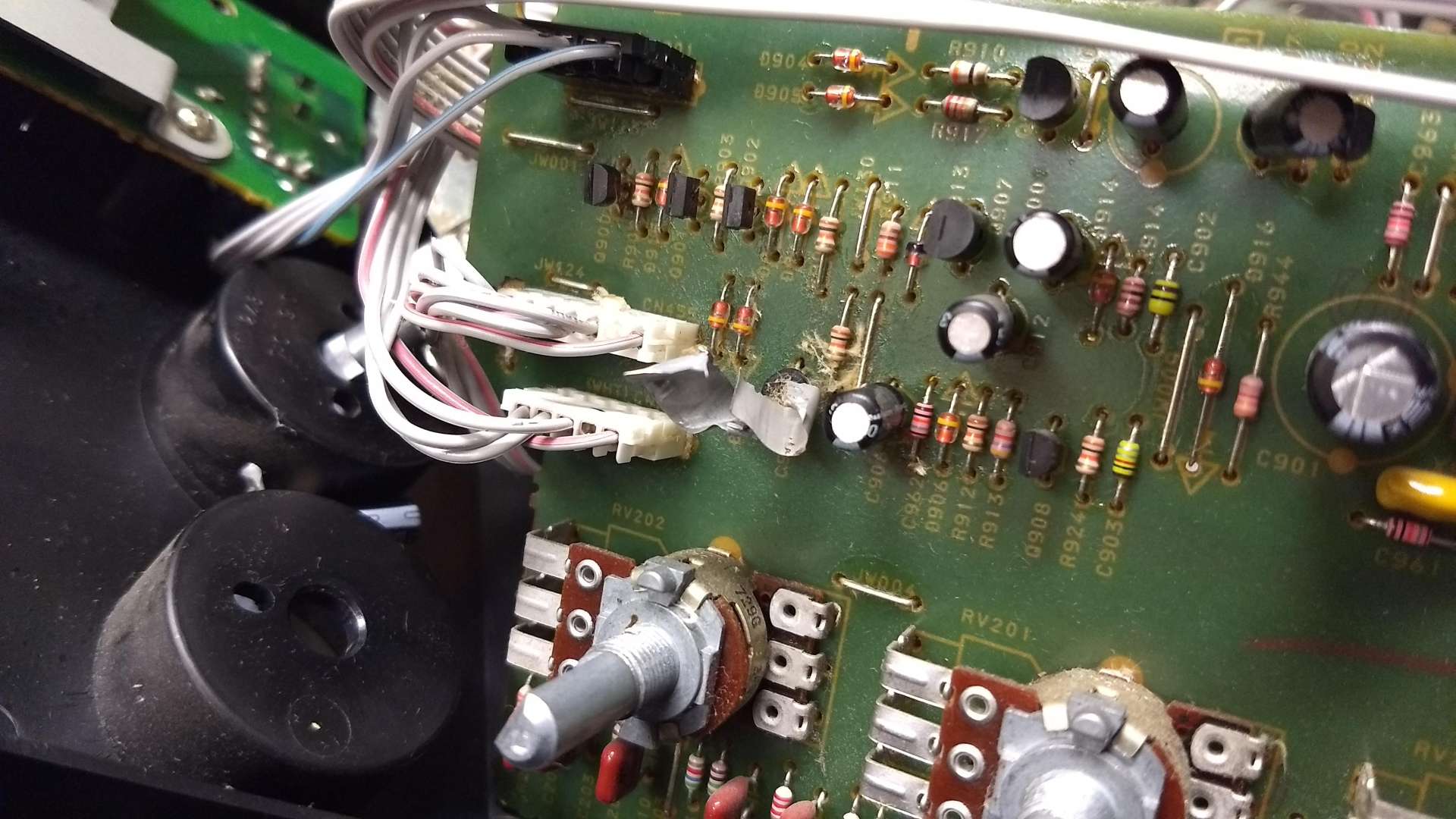

Tak nedopadlo to dobre.
Vyletoval som diodu aj kondik, dioda bola zla. Vymenil som ju.
Zapnem zosil, zasvieti cervena LED Protection a supa a dym z predneho panelu....
Asi je to v....
Příspěvky: 14453
#57 Příspěvek od masar »
Stabilizátor pravděpodobně "pustil" do panelu plné napětí zdroje. Zřejmě jsi udělal něco, cos dělat neměl a neudělal něco, cos udělat měl...
Myslím, že tvoje i mé snažení tady skončilo. K nápravě škod je třeba předat věc někomu znalému. Ale obávám se, že budou ty nejvyšší.
:wink:

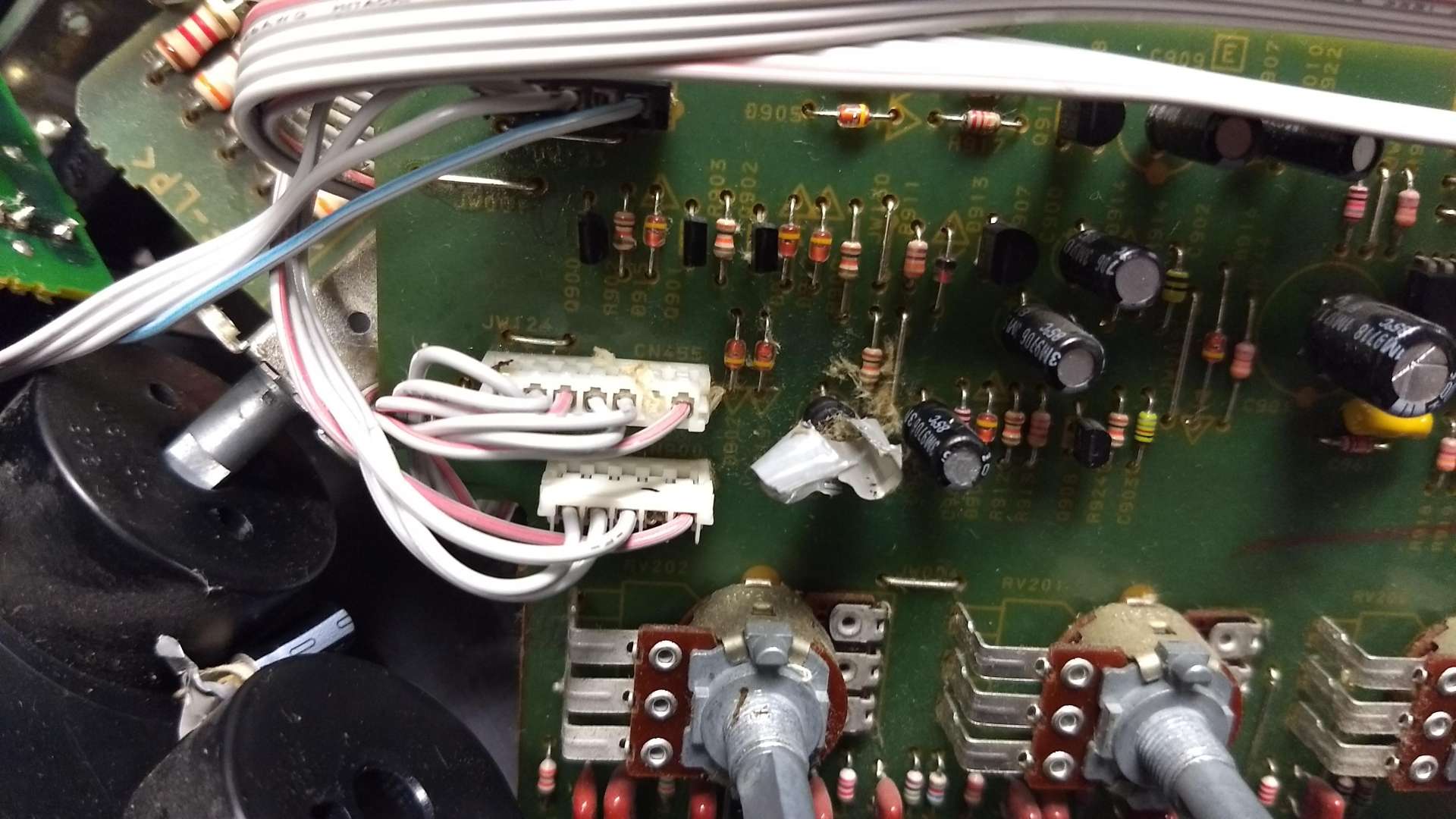

Vymenil som len tu diodu, zeby to ona sposobila?
Posielam foto, jeden kondik streleny inak to nevyzera spalene a pod.
Mam ho vymenit a dat nazad staru diodu?
Příspěvky: 14453
#60 Příspěvek od masar »
Pokud jsi neudělal nějakou jinou "hrubku" (kromě toho, že se má všechno předem proměřovat), pak si lze vysvětlit událost jen tím, že zenerova dioda měla řádově vyšší napětí. Nebylo místo BZX83V006.2 BZX83V062 ?
