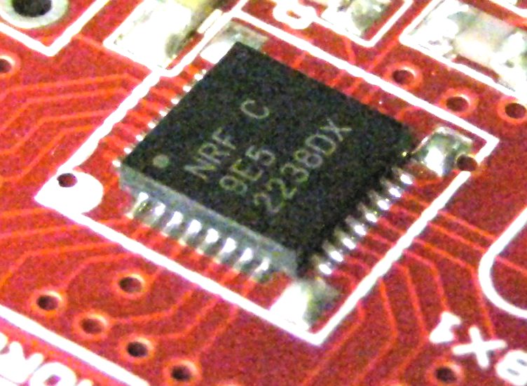

ZdenekHQ píše:Ono nanést pastu je v pohodě. Ale posadit do toho ručně volně sypanej QFN32, to už je trošku umění. A pak to ještě upéct tak, aby to šlo dál oboustranně osadit.
Ručně QFN32, šablona, pasta. Naštestí jenom jednostranná a "řídká".
#51 Příspěvek od ZdenekHQ »
To je právě to, co je pro mě podle fotky už málo. To dám i bez pasty, jen v držáku.
Já tady právě loudím o to profi osazení QFN a rovnoměrné "upečení", i když to se dá nahradit dodatečným "přežehlením" horkovzduchem. :D
Ale ten čip bohužel dostává pěkně zabrat a podle testeru je to i poznat. Jsou to citlivky.

Tohle je nouze nejvyšší. A maximum toho, co dám ručně. Jinak to nechávám osazovat rovnou při výrobě desky.

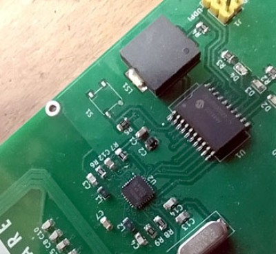

Tak jsem maličko "popojel" v rámci ručního osazení QFN-32 + mikropájka.
Udělal jsem si speciální držáček (šílenej bastl ze zbytků přířezů, aby se ta součástka nemohla pohnout), upravil pady (velkej omyl byl nechat větší část padů odmaskovaných, že se to ručně bude lépe pájet), zvětšil "zloděje cínu" na maximum a vyzkoušel kombinace tavidla, cínu a hrotů. Pokud bude zájem, tak to sepíšu.
Fotka je máznutá (nebylo světlo), ale nějakej tvar to už má.
Málem mě ranila mrtvice, když jsem zkušební várku dal na tester a lítaly errory. Nakonec jsem zjistil, že ta nová serie čipů má posunutou rozhodovací úroveň pro LOG1 a 2.1V pro 3V3 napájení je tady prostě přesně na hraně (technicky vzato je to správně, ale starší várka byla níž). Ale takovej je život vývojáře.

Pekne pripajene, jak vypada ten pripravek, resp. jak ho fixujes na desku? Nake 2 pomocne dirky? Ja to zatim zvladam usazovat normalne pinzetou posadim brouka zhruba doprostred do pasty, on se pak sam vycentruje...

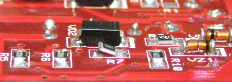

A jedna fotka klasického problému SMT. Opravdu to jde vyrobit i mikropájkou a pinzetou... Vůbec ta deska je zmetek, takže skončila na testu jako oběť.
Normálně se to děje při pájení přetavením. U vlny to nejde, tam je ta potvora přilepená.

Jo to se občas stává při nerovnoměrném ohřevu. Nejhorší je to, když součástka se dotýká plošky přes tavidlo, takže nevede, ale vypadá, že je zapájená. No, když nedělám desítky kusů, tak se to dá snést... (ta oprava mikropájkou)
