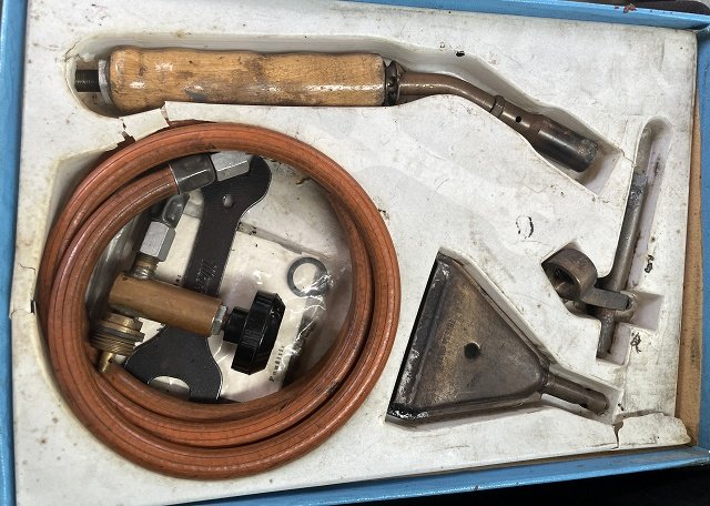

Mám tento hořák (uvnitř jsou nějaké štítky s datumem roku 1976, to je až neuvěřitelné že se to už tenkrát prodávalo), a dokonce u toho nějaké náhradní trysky jsou tak s tím zkusím laborovat. Ten kuželový sintr je co? To by měla být něco jako pórovitá clona v trysce?

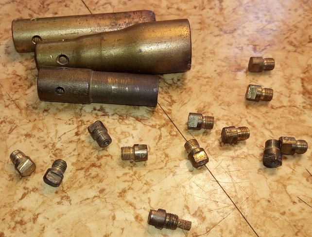

Jo ta sada je stejná. Na fotce jsou různý hořáky a trysky. Ta spodní je se sintrem.
Koukám na trysky a mám průměry: 10, 13, 15, 22, 31.
Na papírku mám napsáno že 10 je do toho odlehčenýho hořáku, 13 do toho středního a 15 do toho rozšířenýho. 31 je do velkýho co má 2KW, průměr cca 28 mm. 22 je do hořáku kerej jsem kdysi ztratil, průměr kolem 23 mm.
