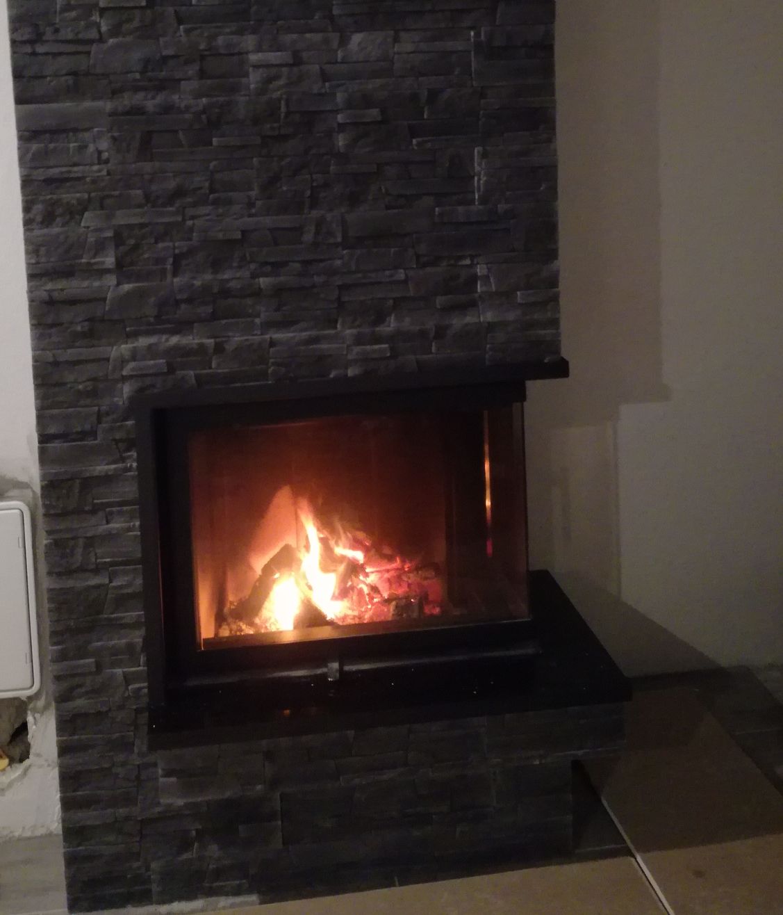

S elektronkami v HiFi se to má podobně, jako s krbem na dřevo, vs. plynový.
No a někteří se dokonce spokojí i s krbem na obrazovce, přičemž praskání dřeva jde z mizerných repráčků
