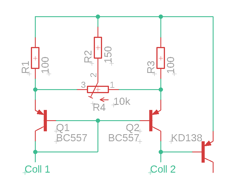

Trebarz by som sa dal do úpravy diferáku. Teda pridal by som prúdové zrkadlá do diferáku a urobil by so úplne identickú offset kompenzáciu ako má napríklad TL071. Dve zrkadlá a emitory oboch tranzistorov sú vytiahnuté von aby uživaltel pomocnou prídavného trimra mohol nastaviť precízne minimálny offset.
Táto úprava by ale žiadala celkom drastické zákroky do dosky, prerezávanie a sedlácke dobastlenie zrkadla.. Ďalej netuším ako by to ovplivnilo chovanie zosíka ako celok, či by sa zrýchlil, rozkmitával atd... Proste by som to skúsil
Pridal by som zrkadlá do kolektorov diferáku a kompenzoval by som offset úplnw identicky napríklad TL071. (len by to nebolo v zápornej vetve zdroja).

Skúsil by som k tomu dostaviť niečo takéto, avšak možno to bude úplne totálne zbytočné. "kokotné" riešenie tohoto zosilňovača tým že jeho koncák je zapojený ako invertujúci operák a to že má tónové korekcie vo spätnoväzobnej časti ho ihneď vyraďuje z kategórie zosilňovačov kde by na tých zopár desiatok mV offsetu aj záležalo.
Ak vás nezaujíma môj obkec prečo sa to deje tak to preskočne po text "PRESKOČ SEM" kde som napísal potenciálne riešenia. (Zároveň ako som natrepal voloviny tak prosím ak by sa našla dobrá duša a opravila moje (ne)vedomosti bol by som rád. Určite som sa niekde pomýlil len ja o tom zatiaľ neviem :D)
Problém je totiž úplne základný. Stačí ak si predstavíme celí blok koncáku ako operák. Parazitná vlastnosť operačných zosilňovačov ktorá v tomto konkrétnom prípade nám vadí je vstupný prúd. V teoretickom svete totiž do vstupov operáka prúd vstupmi netečie a teda majú nekonečne vysokú vstupnú impedanciu, to však v skutočnosti nieje pravda...beta difeŕakov a prúd v okamžitom stave cez kolektor vyžaduje nejaký prúd tečúci do báze a vstupná impedancia je tiež frekvenčne závislá. To je proste dané pokiaľ nepoužívate Jfety alebo Mosfety. Ak sú báze diferáku "zaťažené" neidentickou impedanciou, vznikne rozdiel a ten sa prenesie do výstupu.
V bežnej invertujúcej schéme sa ale snažíme rovnako zaťažiť invertujúci aj neinvertujúci vstup(aj keď ho len uzemňujeme), takže pri DOKONALE identických tranzistoroch v diferáku dosiahneme nulový offset tým že tranzistory diferáku vidia identickú záťaž na vstupoch. Potom je to už len na tom ako zhodná je Ube a beta oboch tranzistorov.
A teraz sa pozrime kade tečie prúd báze diferáku v koncáku..
Opis k schéme AZS222:
Pozrime sa kadiaľ tečie DC prúd diferáka koncáku. Ľavý tranzistor T11: jeho báza je zaťažená cez R79+R81 teda 44kOhm(keďže sa jedná o čisto DC problém kondenzátor môžeme ignorovať). Pravá strana je zaťažená cez 1kOhm. Pre minimálny offset kde by sme videli iba rozdiel v tranzistoroch T11 by záťaž v oboch bázach mala byť naprosto identická. Neviem si predstaviť ako im toto mohlo ujsť pri konštruovaní tohoto zapojenia ale podarilo sa. Možno im bolo prednejšie tú druhú bázu zaťažiť cez nižšiu impedanciu z dôvodu imunity šumu, rušeniu alebo iných parazitných vlastností tranzistora.
PRESKOČ SEM
čisto teoreticky postačí R87 a R88 zvýšiť na 44kOhm (47k rezistor je dosť blízko, lepšie to moc aj tak nebude). Ideálne vymeniť C39/40 C41/42 pretože ak by mali čo i len troška zvodu už to rozhádže DC offset.
Problém ktorý by ale mohol touto úpravou vzniknúť je že by koncák mal zrazu nepriaznivé vysokofrekvenčné vlastnosti. Teda pri hornom limitu audia by mu dochádzalo celkové zosilnenie. Neviem ako sa konkrétne chová KC810 pri vyšších frekvenciách kde by mohol potiecť vyšší striedavý bázový prúd čo by mohlo znížiť výstupnú amplitúdu na vyšších frekvenciách všetko z dôvodu znižujúcej bety frekvenciou ale hádam tranzistor do 100MHz nebude mať tak veľký problém ako by som čakal od výkonových tranzistorov.. Napriek tomu by som asi radšej volil metódu pridania zrkadla a balancovania rozdielu priamo v ňom ako to robí napríklad TL071. Ono by to trocha mohlo zlepšiť skreslenie keďže sa tým zvyšuje celkové zosilnenie diferáku ( a tým aj open loop gain čo by teda malo nepatrne "zlepšiť" skreslenie výšiek a dodalo by to zdravú rezervu zosilnenia koncáku) ale keďže väzba je tak hrozne riešená myslím že by to nebolo o nič moc lepšie. Pravdepodobne by sa to zhoršilo a možno by koncák osciloval a možno by bolo treba sa pohrať s C45/C46.
Doplňujúca myšlienka: Toľkej snahy a zbytočne. Nechceš tam hodiť DC servo ? :D . Vyriešilo by to všetky problémy s offsetom bez potreby zapojiť mozog.
