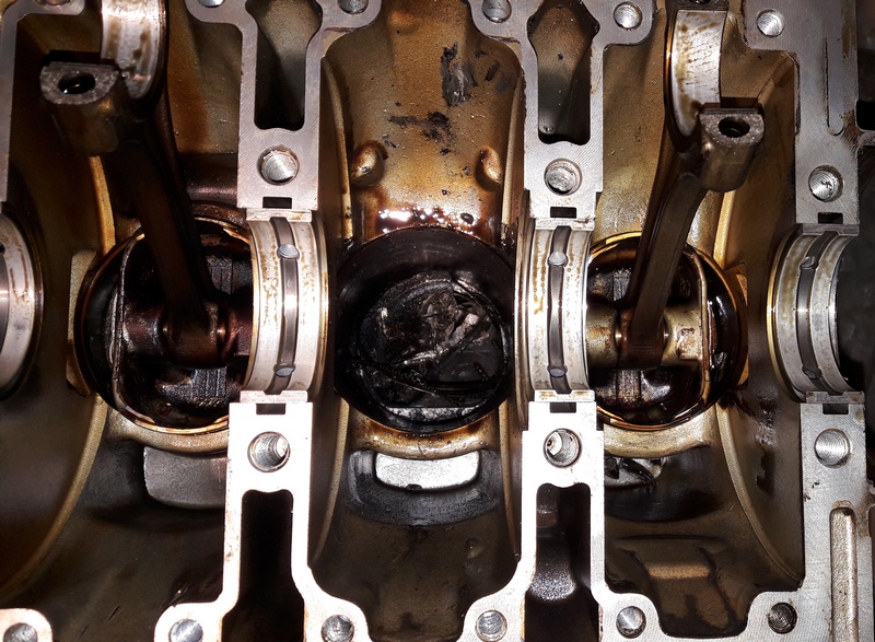

Fabia - demontáž klikovky

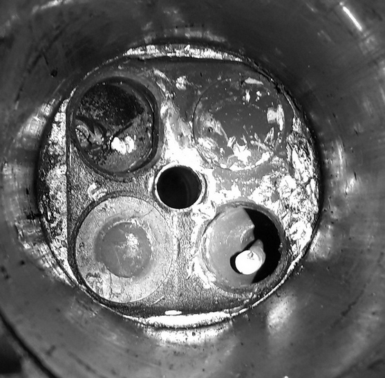

Dá se předpokládat, že bude pokroucená hlava, možná i klikovka.
Teoreticky - co by obnášelo použít zbytek motoru jakou dvouválec (1 a 3 válec jsou vpořádku) například pro elektrogenerátor.

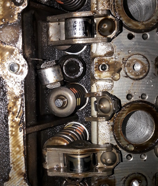

Vyvážit pozici chybějícího pístu na klikovce, vyřadit jeho sací a výfukový ventil tj. odejmout jejich vahadýlka, udělat vlastní elektroniku řízení zapalování pro zbylé dva písty...

Hledám, jak se uvolňuje víčko ventilu.
