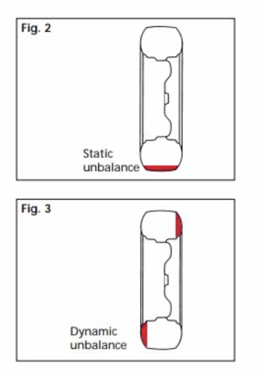

forbidden píše:Na vyvážení kola by stačilo jedno jediný závažíčko přesné hmotnosti na přesný místo v disku
To ne. Pro vyvážení kola na 1. obrázku potřebuješ jedno závaží. Pro vyvážení kola na 2. obrázku potřebuješ závaží dvě. A v obecném případě, tj. při kombinaci obou dvou způsobů nevyváženosti, každý z nich navíc v jiné rovině, potřebuješ závaží tři.
Edit: Vlastně ne, stačí dvě i v obecném případě. Jedním závažím (na okraji ráfku) vyrovnáš tu torzní sílu, ale vneseš tím do systému další statický nevývažek. A ten pak, společně s původním nevývažkem, srovnáš druhým závažím umístěným tentokrát ve středu ráfku (a protože u plecháče závaží na střed neumístíš, tak tam dáš dvě poloviční závaží na protilehlé kraje, a jsme zase u 3 závaží :-).

tomasjedno píše:
To ne. Pro vyvážení kola na 1. obrázku potřebuješ jedno závaží. Pro vyvážení kola na 2. obrázku potřebuješ závaží dvě. A v obecném případě, tj. při kombinaci obou dvou způsobů nevyváženosti, každý z nich navíc v jiné rovině, ....
Vida co jsem opomenul, díky.

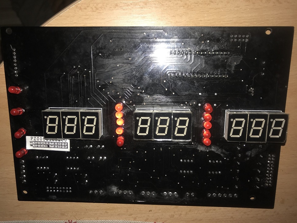

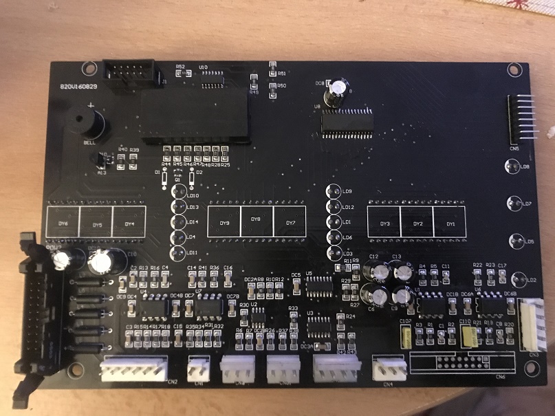

Tak som prisiel od kamarata, je vadna kontrolna doska.
Neviete mi prosim poradit kde by som mohol najst informacie kde by som mohol zohnat tu dosku?
Je na obrazkoch 1 a 2.

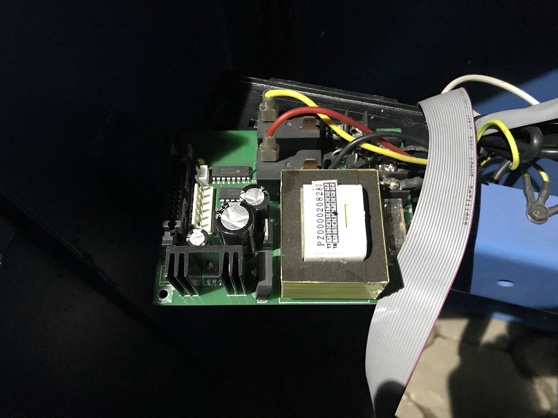

#57 Příspěvek od p32 »
Na to, abys ji sehnal, tak potřebuješ vědět aspoň, z čeho to je. Co tomu je? Zdroj je v pořádku?
jogi24
Příspěvky: 515
Registrován: 12 bře 2009, 00:00
#58 Příspěvek od jogi24 »
Prepac, je to masina Lincos U-520
Zdroj vyzera byt OK, ma to 7805 a 7905 cize +5V aj -5V. Namerane....
Hned po zanuti vypinaca bzuciak piska a nic sa dalej nedeje Ani displej a ani led ani len nebliknu.
#59 Příspěvek od p32 »
Tak čím jsi to měřil? Máš osciloskop?
Sandal
Příspěvky: 2821
Bydliště: Posázaví (JN79LT)
#60 Příspěvek od Sandal »
Podle data výroby tý desky, už přes půl roku přesluhuje :lol:
Sorry ale musel jsem si rejpnout :beer:
Zaměřil bych se na taktovací frekvenci procesoru, jestli obvod Xtalu vůbec kmitá.
