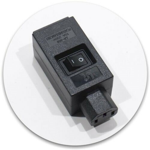

Ešte raz zopakujem, že podľa požiadavku kolegu "kvety", teda bez spájkovania a iného zásahu do zdroja existuje medzikus z vypínačom, ktorý je presne na tento účel. Jeho typ je LR-888 Že ho nevideli iní kolegovia, za to ja nemôžem, ja ho mám a používam.

#50 Příspěvek od kokun »
A proč tu na něj nedáš rovnou odkaz?
Přiznám se, že tohle jsem dosud neznal ani já:
Obrázek Síťový adaptér Cisco Systems LR-888
Honza - kokúň

Povodne je LR-888 od Cisca, asi sa to dodavalo ako prislusenstvo k nejakym sietovym zariadeniam, co sa bezne nevypinaju a teda nemaju vypinac.

Ešte tretí krát napíšem: Ja som odkaz na ten LR-888 dal, len ste ho prehliadli, lebo ja nedávam náhľady, len odkaz. Takýto vypínač spolu s predlžovacím kábelom, aký sa používal voľakedy medzi zdrojom AT a monitorom vytvára kábel s vypínačom, veľmi praktický. Ten nevykopnete. Ale to LR-888 nie je na použitie pre vstavaný zdoj, ale pre zdroj používaný na iný účel, obyčajne položený na stole blízko nás, ako je to u mňa na napájanie rôznych diskov, pripojených adaptérom USB do PC. Mnohé z tých diskov sú staré a na pribalený napájací adaptér sa nerozbehnú, preto používam starý IBM ATX zdroj, asi 150W, ktorý na tento účel ozaj vyhovuje a zapínam ho takýmto vypínačom. K plnej spokojnosti.
