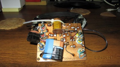

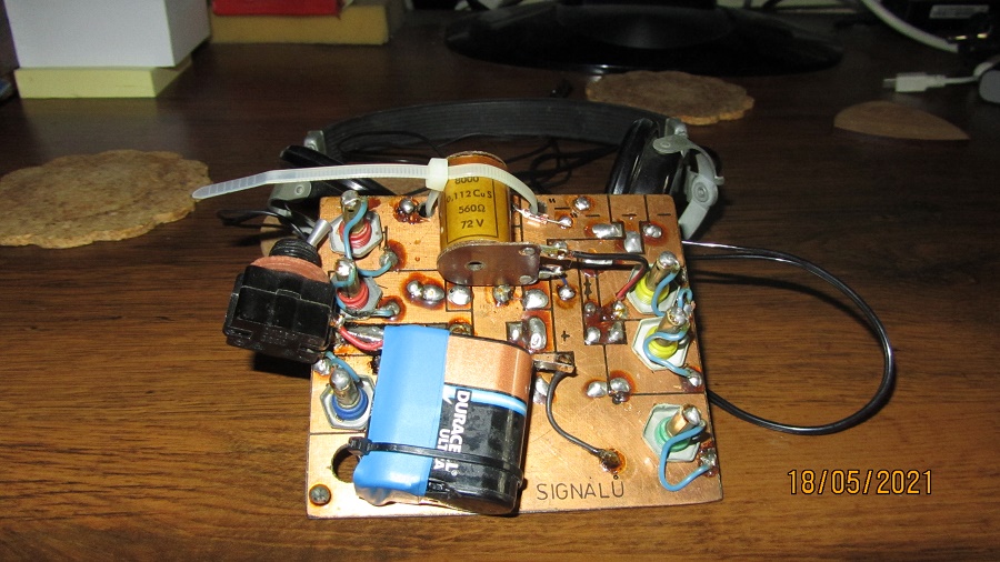

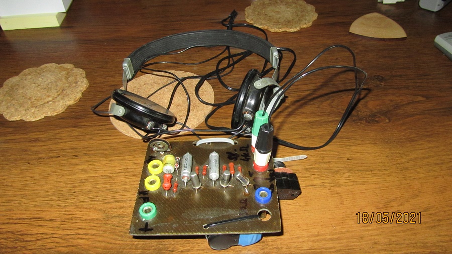

Pro hledání kabelů rozvodu jsem použil tuto netradiční metodu.
Kdysi dávno, kolem roku 1970, jsem vedl radiotechnický kroužek. Kluci měli v rámci nějaké soutěže sestavit sledovač signálu. Dostali tišťák, součástky a letovali. Sledovač měl VF vstup s diodou a NF vstup. Občas jsem jej použil při opravě nějakého radia.
Jeden takový sledovač mi zůstal od té doby v šuplíku. V roce 2007 jsem potřeboval zmapovat v mém paneláku z roku 1975 rozvod elektřiny.
Vyhrabal jsem ten sledovač, přibastlil na něj nějakou atypickou baterii 6 V (původně tam byl držák na baterii 4,5 V). Na NF vstup jsem dal cívku vymontovanou z relé.
Na předpokládaný konec vedení světel nebo zásuvek jsem dal žárovku 40 W připojenou jen na fázi. Nulák jsem vedl samostatným vodičem zpět do rozváděče. Příslušný konec vedení jsem někdy musel upravit podle výsledků hledání.
NF zesilovač poslušně bručel ve sluchátkách 50 Hz indukovaných do zesilovače ze snímací cívky na trase kabelu. Citlivost byla tak 15 cm od hlednaného kabelu. Spolehlivě se našly i kabely zabetonované v podlaze.
Před 4 lety jsem hledal stejně kabely u vnuka v Brně v paneláku asi z roku 1955.
Mám doma i hledač vedení a potrubí z LIDLU, ale tím mým postupem to bylo přesnější a spolehlivější, i když příprava byla pracnější. Ten můj hledač je na obrázcích.
