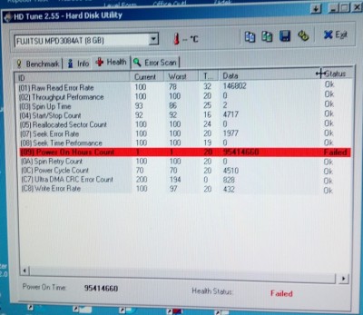

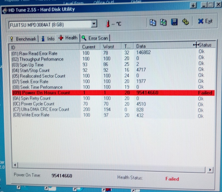

Když už jsem v tom matlání s diskama, zkusil jsem i pár PC regálovek, co držím kvůli ISA sběrnici. Stejně se kvůli vedru nedá pomalu vylízt z klimatizovanýho baráku.
Na jednom disku SMART hlásí hausnumero viz fotka. HD Tune prošlo bez chyby, žádnej jinej problém s diskem není. Takový provozní hodiny by nikdy nemohl natočit, to by musel běžet od doby kamenný. Stejnej údaj hlásí i jiný vyčítadla SMARTu :roll:

Celeron píše:No ta 60GB by možná pomohla.
Znovu opakujem, ze vyznam RAW hodnot nie je definovany. Niektory vyrobca tam ma pocet hodin priamo, niektory tam moze mat pocet minut alebo aj nieco uplne ine. Vacsina tych programov pre Windows na SMART su sracky.
