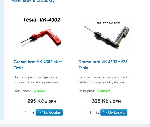

Ta na mojí fotce má, (jak jsem dodatečně zjistil) zřejmě oba hroty stejné, prodává se červená, tu jsem vyfotil, a černá verze, černá má hrot pro 78 otáček.
Příspěvky: 21236
#47 Příspěvek od Hill »
Tak to bych neváhal a hrot na stereo/78 rovnou v Graledu objednal. Je jen otázka, zda k tomu hrotu je i funkční přenoska.
