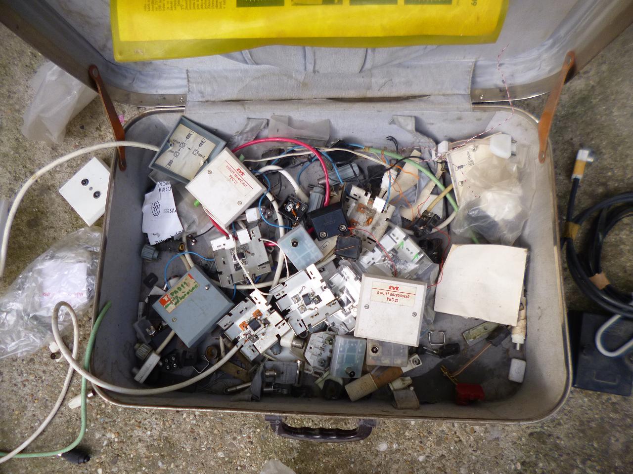

Tieto veci v krabici z antenych rozvodov mi ostali ked som robil anteny,ak chcete niekto poslem vam to zadara,inac to asi vyhodim.Mna to stalo vtedy dost many.Pockam tyzden s tym.
Vie niekto vyuzit z toho nieco okrem symetrizacnych clenov 300/75ohm co su tam.

tiktak1953 píše:Kluci,dostal som zasuvky legrand...
To byl nejspis duvod proc se jich minuly majitel zbavil :-)
Maskot
Příspěvky: 1772
Bydliště: Wien
#53 Příspěvek od Maskot »
.Da sa s tym nieco robit..
Ano, dá. Nasypat do toho kufru s bordelem na obrázku výše a odnést na smetiště.
