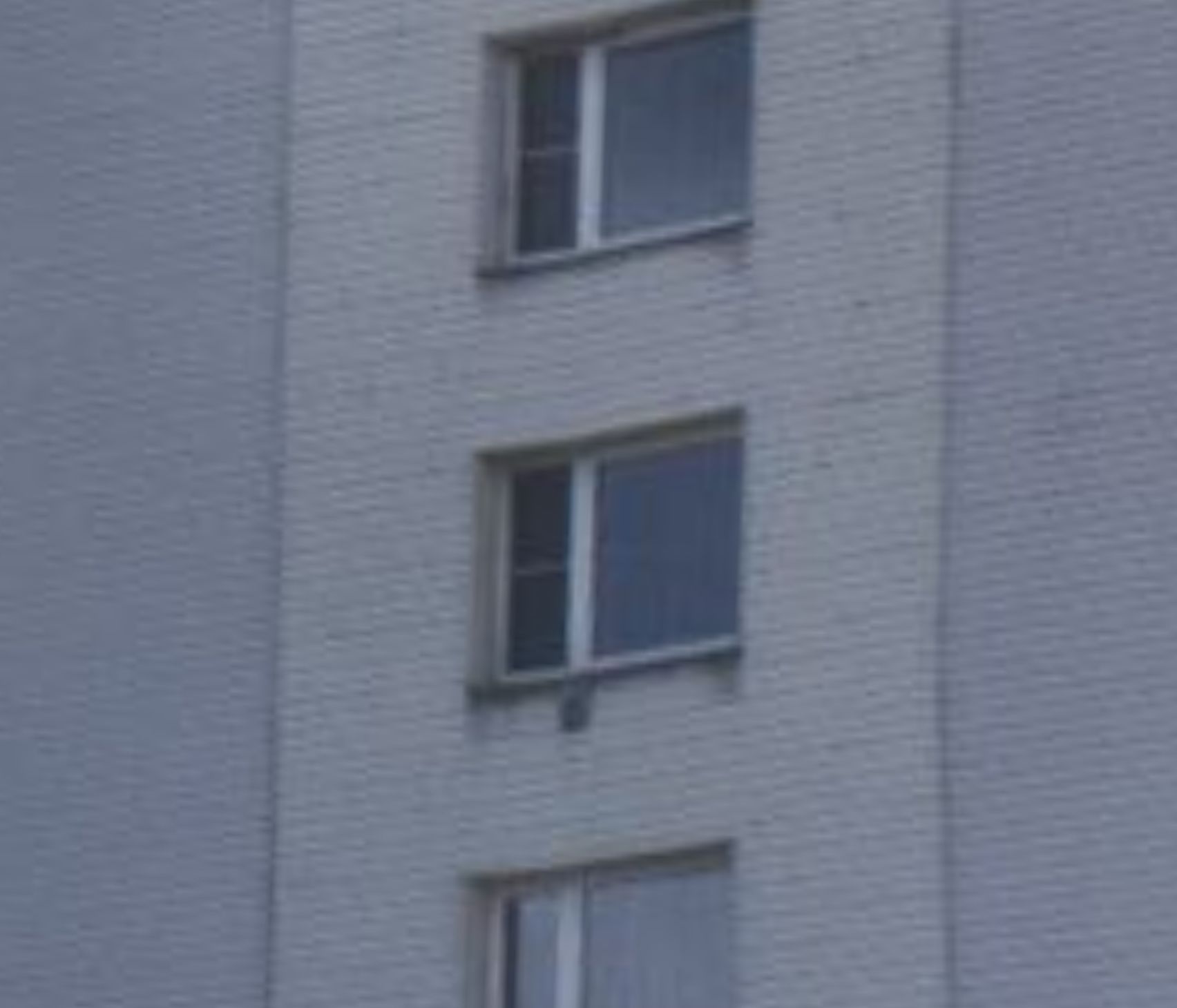

#57 Příspěvek od ok1hga »
Hill píše:My jsme asi měli štěstí na poskytovatele, který akceptoval požadavek ponechat těm, kdo kabelovku nepotřebují, možnost dál používat STA. Hvězdicový rozvod tomu nijak nebrání, ale musely se protahat kabely z každého bytu zvlášť a zásuvky vyměnit za koncové. V šestipatrových domech se všechny kabely vešly do trubky po původní stoupačce.
i my jsme měli alternativu když v devadesátém se zaváděla kabelovka, že zůstala původní STA i se zásuvkami. Zhruba do roku 2000 jsem se o to staral sám a tak fungovala kabelovka zároveň s STA.
Bohužel od té doby se už o to nikdo nechtěl starat a tak to postupně uhnilo, ale extra zásuvky na zdi pro kabel i STA tam stále máme.
A protože jsem měl pro manželku zajistit sledování seriálů, musel jsem udělat miniaturní anténu pod okno. Miniaturní proto, aby to nikoho z baráku nepopudilo . . .
Chytám na ní všechny MUXy, protože jsou z jednoho směru a ty vzdálené jsou až z Černé Hory.
příležitostně sem dám detailní fotku speciální miniaturní antény na "dálkový" příjem.
(vysílač Černá hora je 95 km daleko)
ten malý obdélníček pod oknem, to je ona . . .

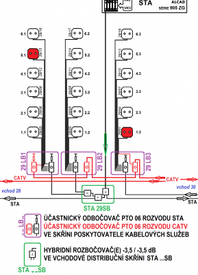

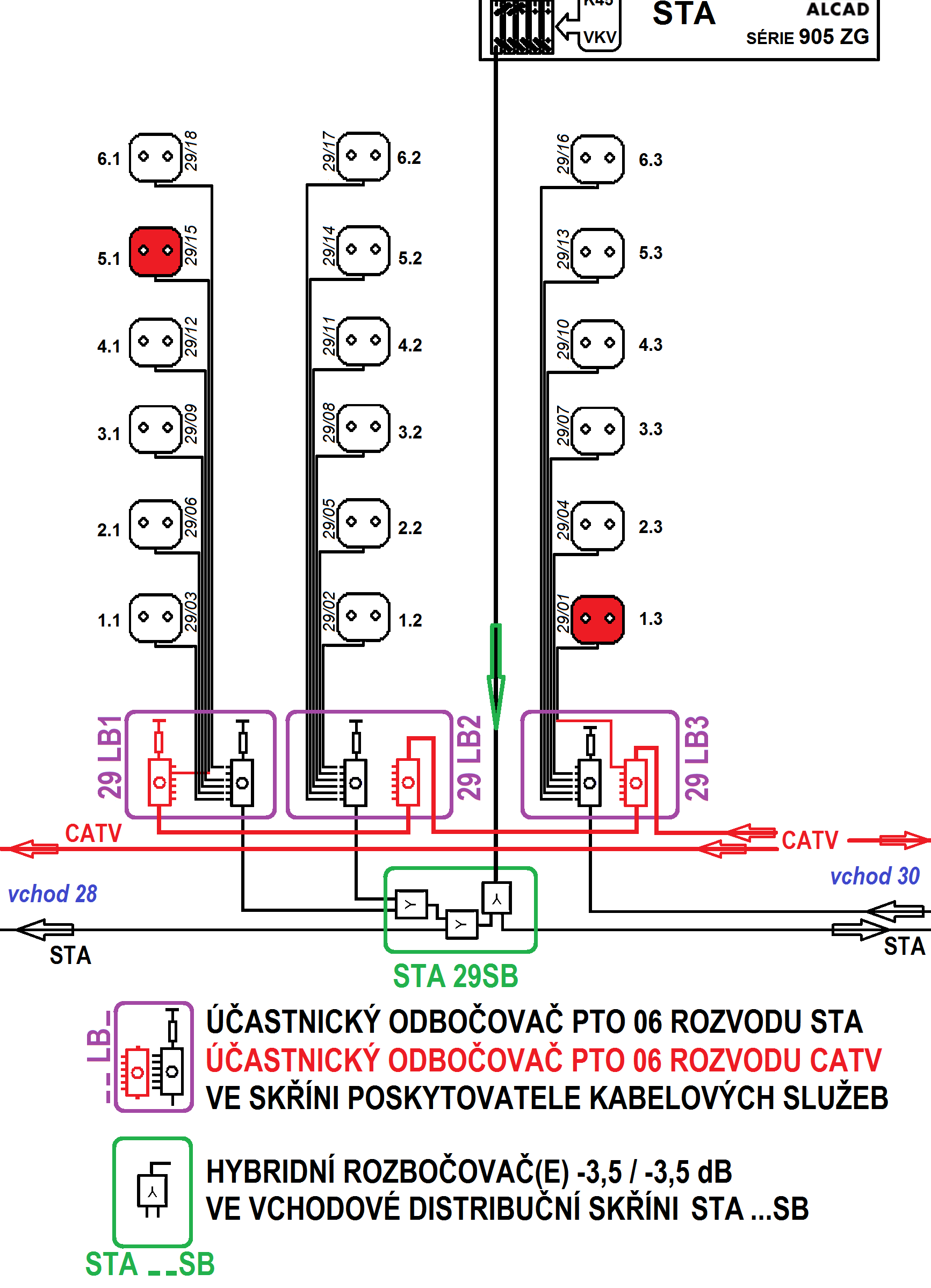

#58 Příspěvek od Hill »
Jojo, o STA se v domě taky starám já. Kdyby nebylo několikerého přelaďování v minulém roce, neměl bych s tím žádné větší starosti. Antény máme celkem nové, když jsem zjistil stav těch sít, vyměnil jsem je za yagi. Vodorovné rozvody v technickém podlaží byly tahané ještě zeleným koaxiálem, ten jsme si tu při náhradě STA s konverzí za ALCAD vyměnili za nový, protože vyzařoval po celé délce.
No, a kdyby mě nechtěla přežít hlavní stanice, tak nová, programovatelná, zase tolik nestojí, aby na ni SVJ v prasátku nemělo.
Proto si také udržuji aktuální (i když zjednodušenou) dokumentaci, jak jsme si ji zavedli s Panem anténářem Dohnalem (dnes je už poněkud výše, než na stožáru STA, zdravím ho), aby se tu v tom zorientoval i někdo další, kdo do toho po nás bude muset sáhnout. Výřez jednoho z výkresů přikládám.
Jen ukázka, že to jde. A vlastníka domu to při správně zvoleném spoření do prasátka fondu dlouhodobých záloh na údržbu a opravy nezatíží tak, aby vykrvácel.

#60 Příspěvek od xsc »
I to zakreslené schéma má jednu nectnost. Nelze brát od kabelovky internet a TV sledovat z STA. Naštěstí tohle kabelovky většinou pochopily a tak nabízejí základní programy v DVB-T společně s internetem za příplatek pár korun nebo v ceně.
