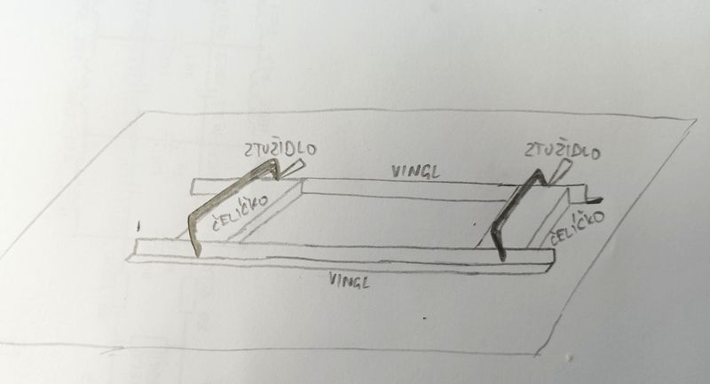

Jak už jsem psal, moji předci byli kameníci.
Zcela běžně se u nás vyráběly z teraca příčky na hroby, ty byly 5cm tlusté, 12 cm vysoké, a klidně 2m dlouhé.
Toto by bez armatury nešlo zvednout ani ze země.
Proto se tam dával surový drát s průměrem 3mm.
A podstatné je formování - jako forma sloužily dva dlouhé vingly, které se položily na beton, na koncích se přidaly kousky fošen o stejné tloušťce (prostě "čelíčka").
Přes vingly se na ta čelíčka použilo na každém konci ztužidlo, tím se forma zpevnila.
Petrolejem nebo hydraulickým olejem se forma celá vytřela, i podkladový beton.
Pak se nasypala první vrstva mírně vlhkého betonu (1 ku 1 písek a kamenná drť o frakci 4 - 8mm), lžícou rozprostřela po celé délce formy a pak zavibrovala.
Dřív se to dělalo ručne (těžká ocelová tyč s navařenou patkou - štesl), později už jen narexáckým kangem, kterém mělo na SDS trnu uchycenou zase ocelovou patku.
Na zavibrovanou vrstvu se daly dráty, znova nasypalo, zase zavibrovalo,
A takhle pořád dokola, dokud se forma nezaplnila.
Drát musel být o kousek kratší, aby nevylezl na konci a nezačal rezivět.
Samozřejmě pak v případě teraca následovalo špachtlování, broušení, a to pořád dokola, dokud nebyl povrch hladký, bez důlků.
Těchto příček bych určitě na hřbitovech našel dost v ucházejícím stavu, ač je můj taťka už skoro 10 let pryč.
A možná by se našla nějaká i po dědovi, který tady už není skoro 40 let...
Takže ano, obrubníčky se dají doma vyrobit, tak, aby byly použitelné.

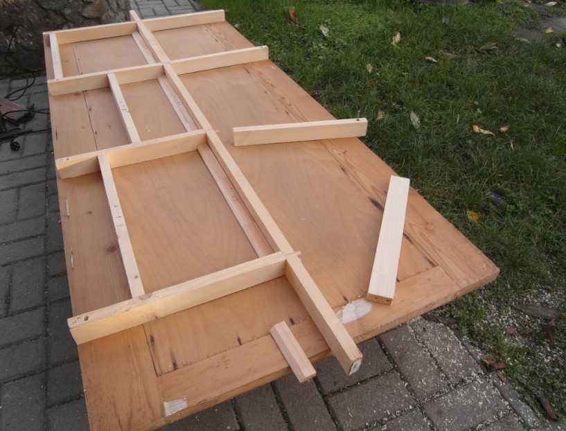

Musel som to odložiť pre práce iné, idem pokračovať. Odfotil som formu: vyjde mi naraz urobiť 6 tvárnic. Pri stredovej lište budú vrchy tvárnic, posunom ľavých (a pravých) líšt určím výšku tvárnice. Po vytvrdnutí povolím zadný šraub bočníc, vysuniem bočnicu nasadenú na tiploch, a tým tvárnicu uvoľním na vybratie. Pri stredovej lište vidno lištičky (a krátky zbytok z nich), ktoré zabezpečia zúženie vrchnej časti na požadovaných cca 3,5 cm, čo bude zvnútra hriadky. A šikmý tvar prechodu. Zarovnaním betónu získam pohľadovú vonkajšiu rovnú stranu.
Na styčné plochy dreva s betónom chcem dať pevnejšiu fóliu, aby sa odliatok neprilepil o drevo. Vrchnú stranu formy, keďže bude nerozoberateľná a teda si to môžem dovoliť, chcem natrieť bežným silikónom z tuby, rozotrieť štetcom, s vierou že to vydrží pre viac kusov odlievania. Aký máte názor na silikón vs betón, myslíte že to bude vhodná medzivrstva na pekné odlepenie, prípadne nezohavenie povrchu, odliatku? Nebude silikón svojimi vlastnosťami nevhodne vplývať na betón?

Ptal jsem se ti kámoše, co dělal technologa v Beton Brož. Pod 5 cm by bez vibrace z obyčejnýho betonu namíchanýho doma rozhodně nedělal. Prý jen BN30 od Knaufu a podobný. Jenže ty stojej 3-4 x víc než obyčejnej.
Jo a na formy je separační bednící olej.
kejki

Ďakujem veľmi pekne. Okrem 3,5 cm krátkeho vršku inde hrúbka tých 5 cm bude.
Tiež za tip: akurát na zháňanie menšieho 1l balenia (videl som od SIKA) toho oleja už nie je čas, tak asi nabudúce.... Teraz napustím aspoň fermežou drevo proti nasiaknutiu. A dám asi nejakú tenkú fóliu, keď so silikónom tu skúsenosti nie sú...
Ak by som chcel dostať z betónu vzduch aspoň nejaký, principiálne by pomohla napr. bežná ručná vibračná brúska?
