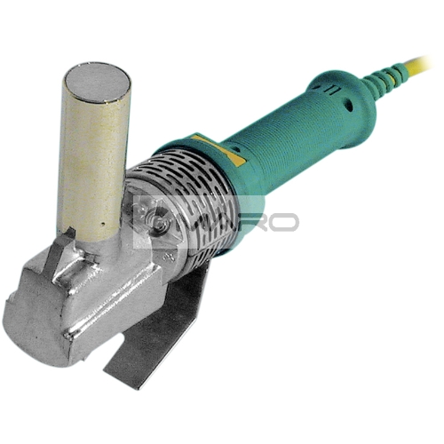

Doporučuji takový typ .

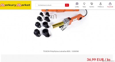

Dve hodky hladam na nete zase a nasiel som v Leviciach Merkury Markete maju za 40e ale asi smejd,neviem ci ma aj nastavce poteflonovane. Co vy nato?Ani ci ma regulaciu teploty ,pofeflonove nastavce neni napisane v navode.Tie nastavce ak su nekvalitne bez teflonu alebo slabopofetlonovane z ktorych sa vraj teflon supe,tak spoje budu zle.Tie z bazosa pridu najskor za tyzden ,10dni.

tiktak1953 píše:Dve hodky hladam na nete zase a nasiel som v Leviciach Merkury Markete maju za 40e ale asi smejd
Tak zrovna tato svářečka je jedna z nejlepších a vše splňuje.

#53 Příspěvek od tiktak1953 »
Dam aj 50€!Ak nema /co nevieme/tato zvaracka regulaciu teploty a kvalitne poteflonovane nastavce,tak je na how.Bez regulacii sa zle robi ,to viem bracho!! Aj s regulaciou nedrzi presnu teplotu,nie takto skusmo podla oka.
#54 Příspěvek od p32 »
Tak si vem brýle a nevymýšlej kokotiny. Na co myslíš, že je tam to kolečko vzadu? Na ladění rádia?

#55 Příspěvek od tiktak1953 »
Prepac,ale z obrazku toho vela nevidiet,ani v navode nic neni o bazmeku.Preto mi to vypadalo nedoverihodne.

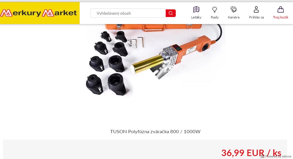

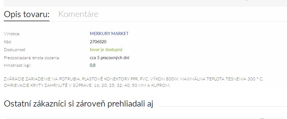

#59 Příspěvek od tiktak1953 »
Ja to nevidim ale nikde napisane,zeby mi nieco uslo ?Uz som zvaral zelezom od oka potrubia,nahrieval horakom ,ale to je o zivot ked poseres a musis znovu robit dalsie spoje napr. na nepristupnom mieste .Ani tieto regulacie nie su presne ale aspon priblizne !!!Zato nechcem tunajlacnejsiu.aj s ktovieakym povrchom co sa bude olupovat.Toto mi hovoril jeden vodar ze s tym sa nedaju robit bezporuchove spoje.
To max.teplota tesnenia myslis doktor?Nie je to nahodov max.teplota nahrievacieho telesa?

#60 Příspěvek od p32 »
Polyfúzní svářečka je určena k nahřívání konců termoplastických trubek a tvarovek, nejčastěji z polypropylenu (PP-R, PP-RCT atd.) nebo z polyethylenu (PE) za účelem jejich pevného spojení (tzv. hrdlové spojení). Polyfúzním svařováním (spojováním) trubek vzniká homogenní spoj o vyšší pevnosti, než má trubka. Svářečka nalézá uplatnění při provádění instalatérských činností jako je např. zřizování nových rozvodů vody, výměny části potrubí apod. Vyznačuje se vysokým výkonem 1070W a regulátorem/vypínačem, jímž je možné nastavit potřebnou tavící teplotu dle materiálu trubek. Je vybavena elektronikou, udržující teplotu bez kolísání přesně na nastavené hodnotě. Pro zvýšení bezpečnosti při práci jsme vybavili svářečku speciální pojistkou, která zabraňuje přehřátí a zničení nahřívacího trnu. Díky zřetelným indikátorům okamžitě vidíte, zda je nástroj připojen k síti a kdy je zahřátý na požadovanou teplotu. Součástí dodávky jsou čtyři nástavce s dvojitou teflonovou antiadhezní úpravou, která prodlužuje životnost. Jsou určeny pro rozměry trubek 16, 20, 25 a 32mm. V případě potřeby lze nástavce jednotlivě dokoupit.
