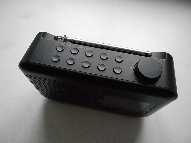

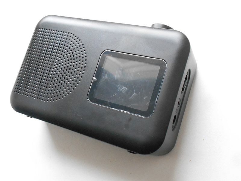

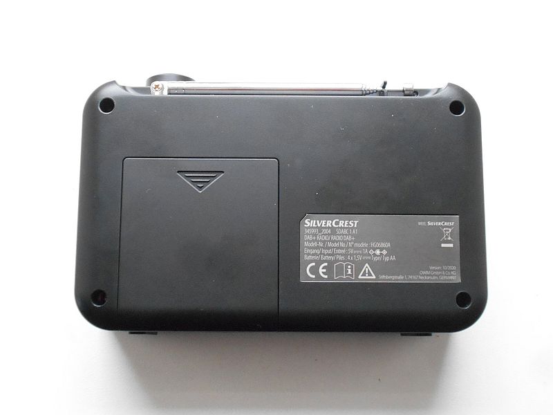

Koupili jsme v Lidlu pro babičku DAB rádijko SILVERCREST SDABC 1 A1,
jsou v provedení černá nebo bílá skříňka.
https://www.lidl-shop.cz/p/silvercrest- ... p100317683
před 3 lety bylo v nabídce(?) s lepším potiskem.
https://digital.rozhlas.cz/obchodni-ret ... un-7765503
Nyní na černém plastu potisk středně až tmavě šedou, což je výsledek pro mě nepochopitelného duševního pochodu designéra.
Výsledek krátkého testování (rádio konkrétně i příjem jako takový):
dostatek až nadbytek předvoleb (30+30)
FM i DAB v zásadě funkční a bez chyb
ovládání překvapivě logické a snadné, pokud vydrží encoder...
displej přehledný a menu vyhovující
hlasitost průběhem i intenzitou vyhovující
kvalita zvuku na cca 5 cm reproduktorek překvapivě dobrá
výdrž na baterie uváděná 8h - zoufalství, neuvěřitelný
u FM na rozdíl od DAB chybí zobrazení síly signálu
reprodukce na sluchátka bez problému stereo
příjem DAB: stanice ČRo rychle a přehledně doplňkové informace, datový tok prozrazuje cosi o filozofii, kam míří digitální "zkvalitňování". Hlavní stanice Vltava, D-dur a Ržurnál 80 nebo 64 kbps, nové a lokální stanice 48 kbps...
Na repráček v kuchyni dobrý. Při přepínání z DAB na FM ve sluchátkách zřejmý rozdíl ve výškách. Míň šumu v DAB, ale taky odoperované výšky, lokalizace stereo typicky zabahněná. Jak bych to slyšel jako 16letej si radši nepředstavuju. Od Hifi to prostě utíká sprintem kamsi... dopryč.
Nečekaným benefitem ale bylo zjištění existence ČRo Retro, tedy pro mě.
Bohužel zrovna tahle stanice která reinkarnuje úžasné nahrávky studia A Čs. rozhlasu 1959-1969 běží v "audiofilských" 48 kbps :evil:

Neseká se třeba zvuk?

Zvuk se seká, když intenzita vf pole klesne pod 20% a signal error nad 70%, pak to plavně ztichne a displej zobrazí Služba není dostupná, ale to je jen se staženou prutovkou a někde ve stínu, jinak většinou síla 100%.

Ivo, takže sluchátkový výstup by se dal případně využít k buzení stávajícího zesilovače domácího sterea?
V tompřípadě bych to totiž pokládal za zajímavou alternativu, něco jako settopbox.
A že nezobrazuje na FM sílu signálu? To bych tomu odpustil, naprostá většina i těch drahých FM tunerů to neumí.

No proč ne, nf část to určitě nezhorší, žádný brum z adaptéru tam není, pokud ti ta zajímavá alternativa stačí s těmi srandovními datovými toky.
