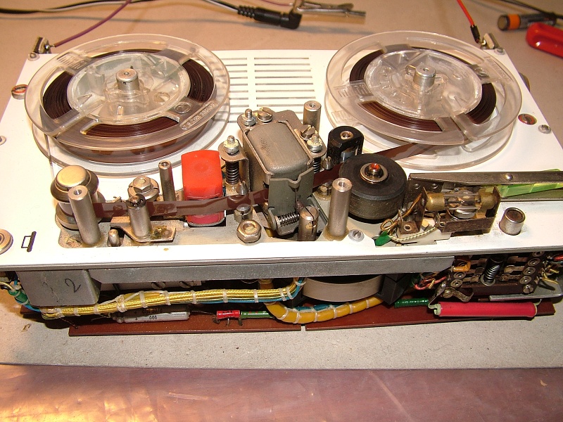

Hille ďakujem za námet. Mám tu jednu mazaciu hlavu z videorekordéru, ale ešte som nezmeral jej impedanciu. Na youtube z nej nejaký zúfalec robil dokonca záznamovú hlavu (s úspechom, aspoň podľa neho). Mohol by som celostopú mazaciu hlavu vymontovať z reportážneho magnetofónu Reporter R21, ale toho by bola dosť škoda

Jestli se hlava z videa na výšku vejde, použitelná by být měla. Je přece dimenzovaná na mazání chromdioxidu, tak normální pásek smaže taky.
A zhruba 100 kHz jí bude slušet.
