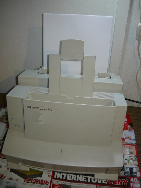

kamarád mi dovezl tiskárnu co ji někde vyhodily abych se pokusil ji rozchodit. Já mu totiž předtím vymluvil novou inkoustovku, ale doporučil starší laser. Opravil jsem špatné podávání papíru a jsem si jistý že mu pár let vydrží.
(104.8 KiB) Staženo 217 x
Příspěvky: 37416
#468 Příspěvek od rnbw »
Vydrzi, tieto tlaciarne su na domace pouzitie super. Tiez ju mam, dostal som ju rovnako s vadnym podavacom.

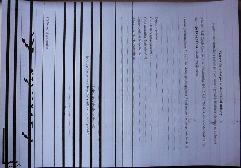

Taky ji mám, koupila jsem opravnej kit, novej toner a po dvou stránkách přestala tisknout. Lezou z ní jen černé pruhy nebo celé černé papíry. :(

Toner v druhé tiskárně funguje a dělá to i se starým. Po čuchu ta tiskárna byla v kuřáckém prostředí, tak kdo ví, co je v ní zalepené dehtem. :(
Když má dobrou náladu, tak vytiskne rozsypaný náznak toho, co má tisknout a k tomu nějakou tu celou černou stránku. Přiložen je pokus o vytisknutí selftestu (je to tisklé na použitý papír). Je tam vidět náznak začátku s velkým nápisem LaserJet 6L, pak už z toho lezou jen černé stránky.
(61.45 KiB) Staženo 220 x

Je přidřené ložisko na motoru zrcadel. Stačí odstranit kovový kryt laserové jednotky, vycvaknout zajištovací čudlík rotoru ten vytáhnout a namazat.
lesana87
Příspěvky: 4396
#474 Příspěvek od lesana87 »
Stačila kapka olejíčku na šicí stroj a už to tisknééé. :polka: Díky moc za radu. :)
Příspěvky: 37416
#475 Příspěvek od rnbw »
Super tip, s tymto problemom som sa zatial nestretol.
Ten pokriveny napis "LaserJet" by som chapal. Ale ako to zvladne urobit pruh cez celu sirku strany?
radioelectrum
Příspěvky: 2335
Bydliště: Oslavany
#476 Příspěvek od radioelectrum »
Já jsem na tuto chybu přišel kdysi náhodou. Když jsem kdysi dovezl hromádku tiskáren HP stejného typu (tenkrát to prodávali v Brně na šrotišti jménem REKOM) tak to zadírané ložisko laseru dělalo divné zvuky a nepomohlo promazat celou mechaniku, až vylučovací metodou jsem došel k tomu že to není otáčením válce či nerovnoměrným podáváním papíru ale právě laserem. Když jsem jej rozdělal tak mi hned došlo že se ložisko netočí volně jak u ostatních kusů kde jsem čistil optiku a zrcadlo.
Nejsem vyškolený na opravu tiskáren, takže mne to hned nenapadlo.

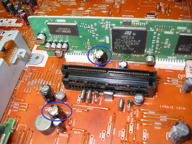

dovezl jsem ze SD DVD rekordér Panasonic s HDD a DVB-T tunerem. Po výměně dvou kondenzátorů na desce funguje. Chce to ale mít trpělivost s tím to celé úplně do posledního šroubku rozebrat a vyndat základní desku. S tím se asi opravářům nechce drbat tak raději řeknou že je to neopravitelné.
(187 KiB) Staženo 228 x
pepik9
Příspěvky: 2433
#479 Příspěvek od pepik9 »
Když jsem otevřel svůj Panasonic, zaujalo mě, že je tam víc propojek než součástek, jako na té fotce.
PeteBurns
Zablokován
Zablokován
Příspěvky: 2576
#480 Příspěvek od PeteBurns »
To bola odjakziva japonska specialita, jednostranny plosak plny prepojok :lol: Ale opravuje sa to potom lepsie, ako obojstranny plny smd :) Iba tie napevno naletovane pridavne plosaky neskutocne lezu na nervy...
