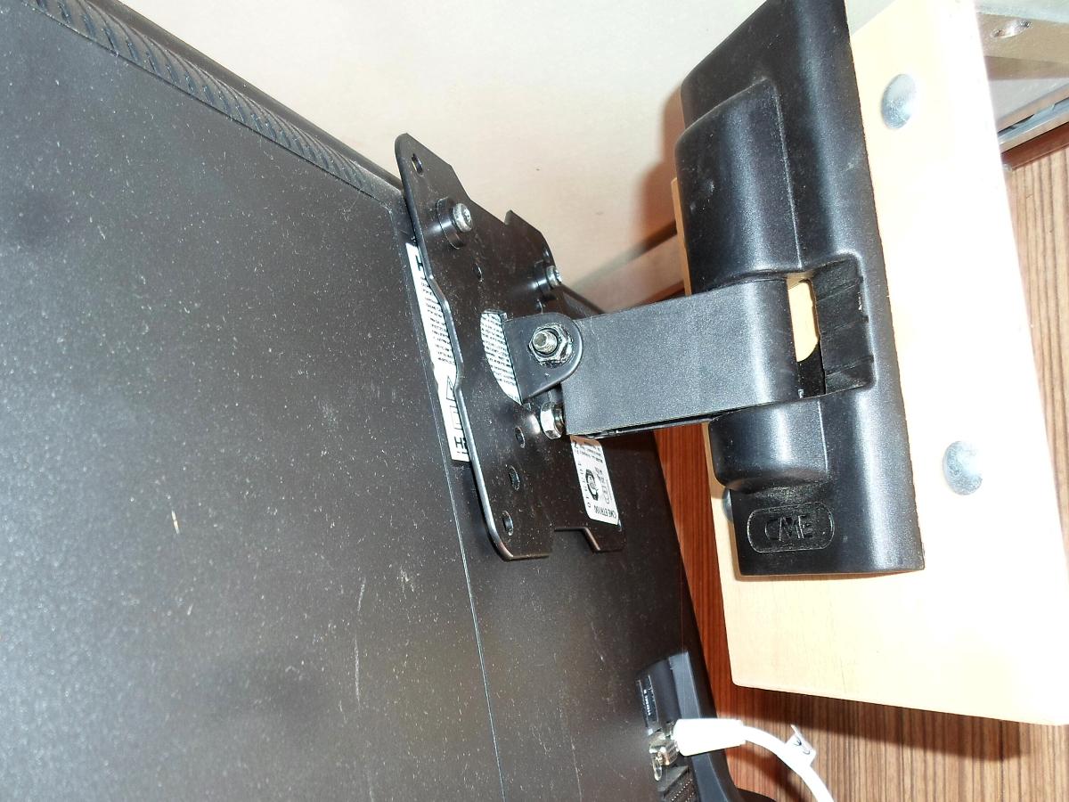

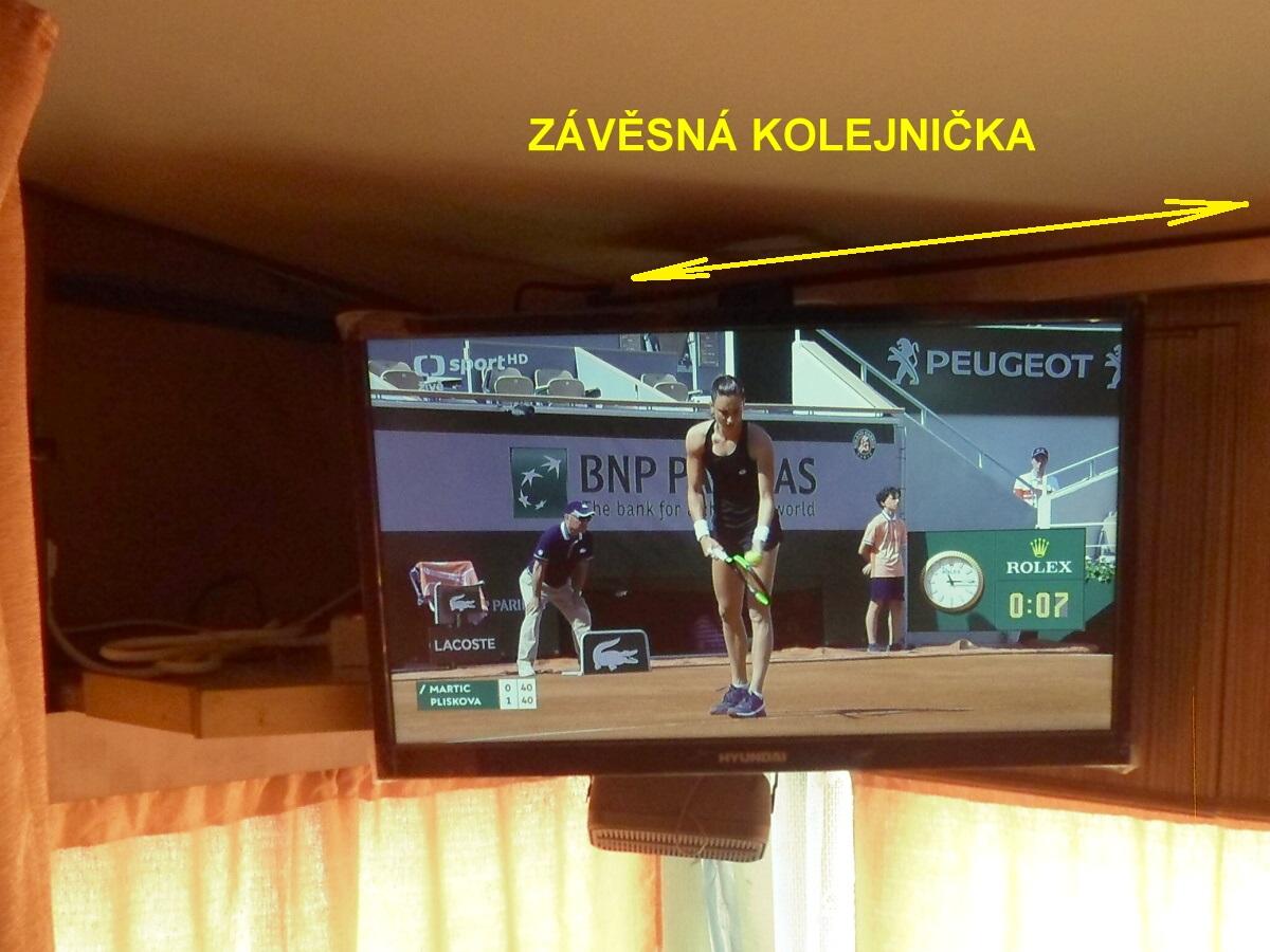

Nepomůže. Ani jeden. Ten DVD přehrávač, ke kterému to chce (nový nechce kupovat) nemá AV vstup, ani HDMI. A anténa není k ničemu, když na ni nechytí DVB-T. To ale tady nikde.
Řešením by byl jedině settopbox, který má RF OUT na nějakém volitelném kanálu, s modulací DVB-T a kódováním MPEG2, ale takový asi neexistuje.
Nakonec mu nezbude, než koupit televizi a udělat něco takového, jako je v příloze.
Kolejnička pro shrnovací dveře, v ní visí vozík opřený o čelní desku a na něm otočný závěs televize.

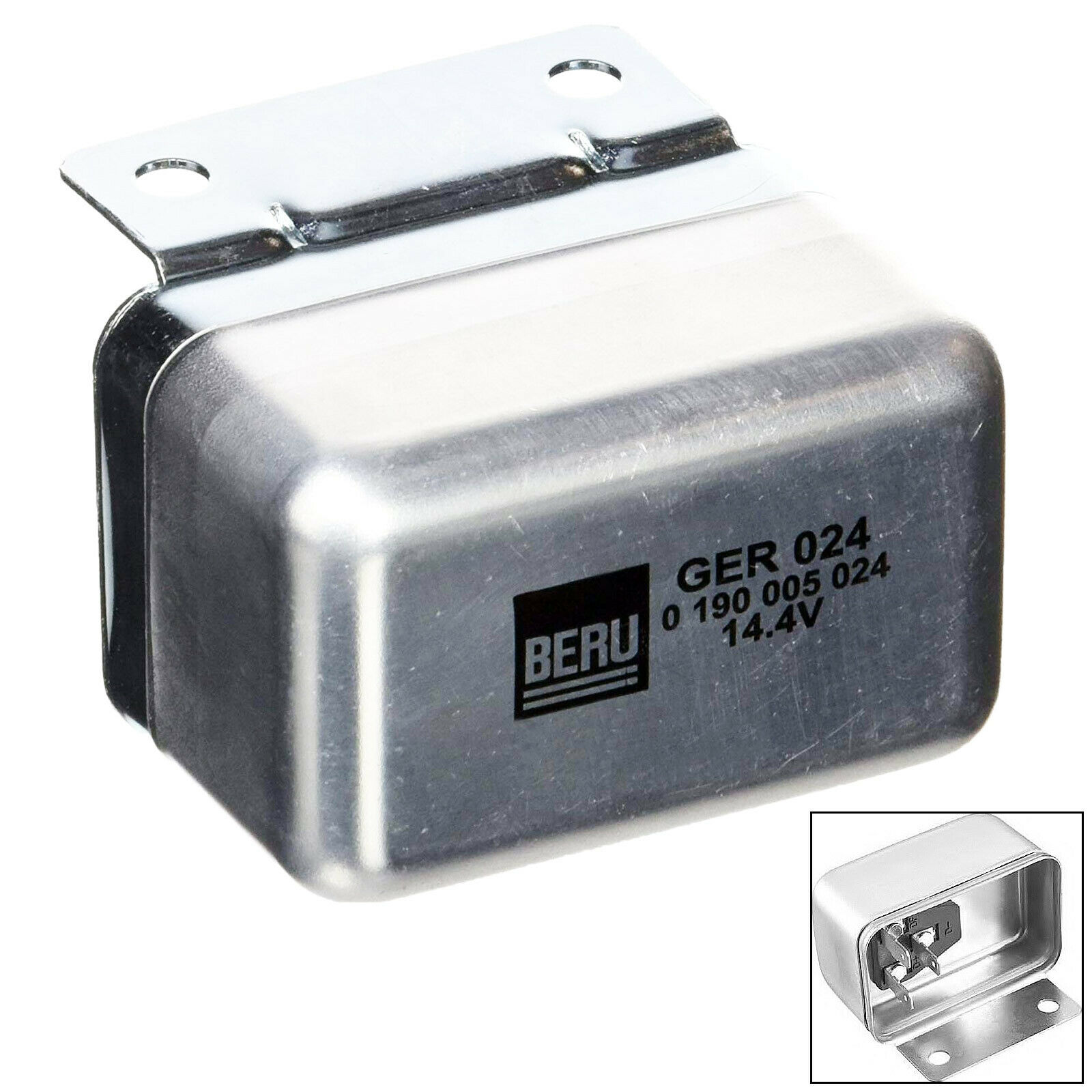

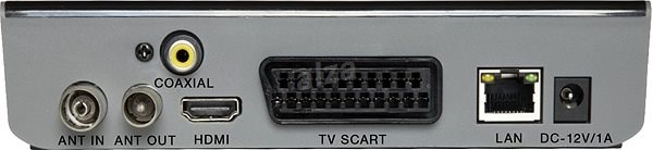

Potřeboval bych tenhle tuner připojit k palubní síti v autě a nevím, jak se bude chovat, kdyby v ní bylo přes 14V. Adaptér z autozásuvky na 12V jsem nenašel a vyrábět se mi nechce, protože to není pro mě.
Příspěvky: 9697
#477 Příspěvek od konosuke »
Nestane se nic. pojede normálně i na těch +14V.
(jen tak mimochodem: odkud údaj tento?)
josef_novak
Příspěvky: 1220
#478 Příspěvek od josef_novak »
O alternátorech se dá dočíst, že dávají i 14,4V. Něco existuje.
Netušíte, jestli ty Evolve DVB-T2 tunery umí 64GB USB disky?
Příspěvky: 37414
#479 Příspěvek od rnbw »
V napati problem nebude, su tam asi menice na 3,3V, 5V a mozno 1,8V ci 2,5V. Ale v aute sa mozu objavit spicky, ktore tieto menice odpalia.
Takze by som kupil ten autoadaper - pri tej cene to bude len kabel. A vlozil do neho tlmivku a transil.
