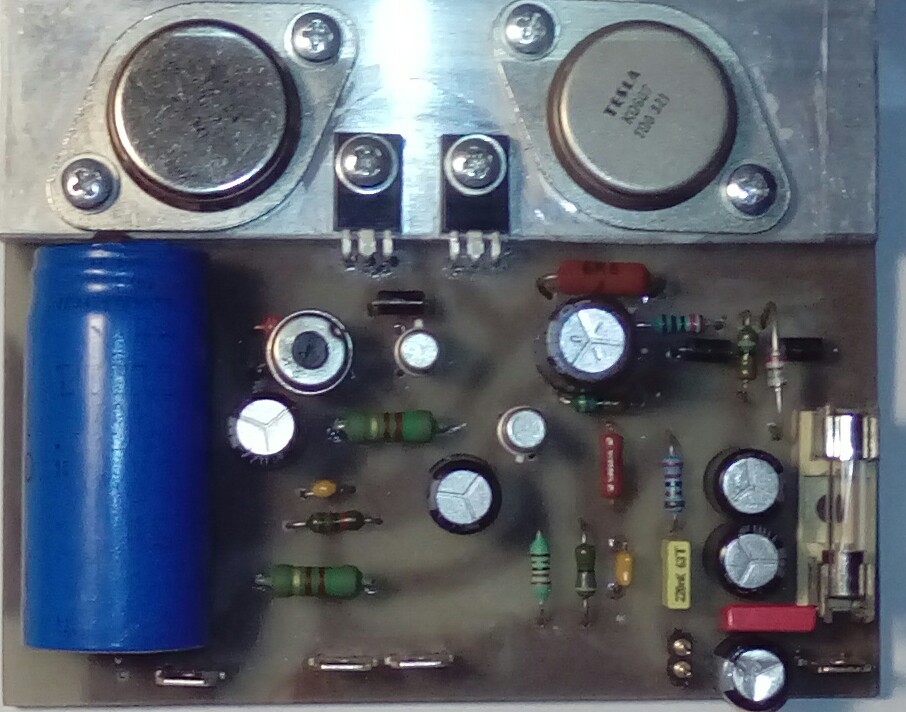

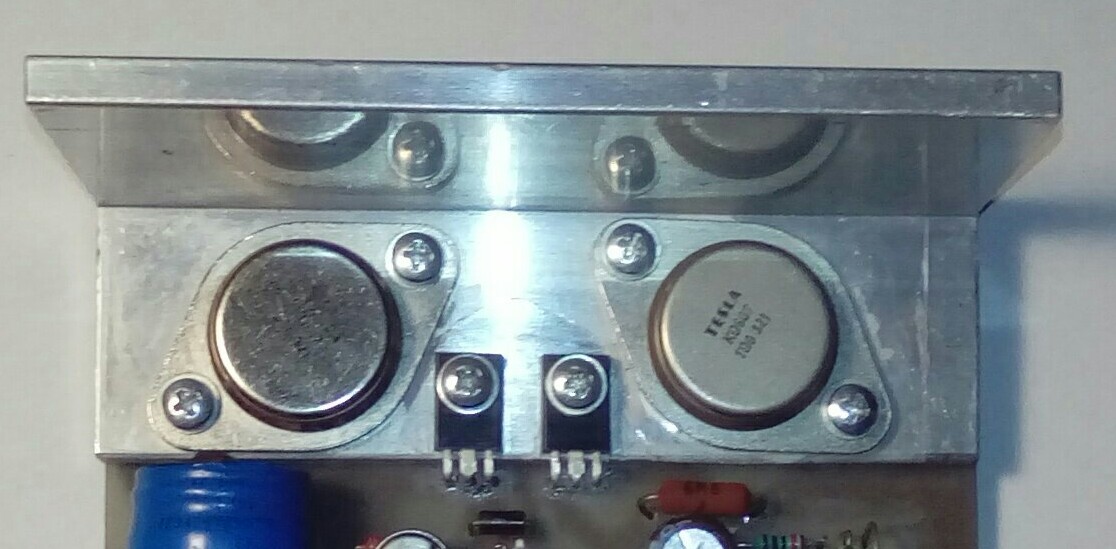

Toto je ten môj výtvor, (už som ho tu dával) ale toto je najnovšia úprava.

To vypadá jako plošňák malovaný od ruky štětečkem nitrolakem. :D
Ale proč né, když to funguje ? Jestli se pletu, tak sorry, přes ten laminát to není moc vidět...

No..a dokonca som použil iba nejaký starý lak na nechty čo mi baby dali..dps bola hotová za chvíľu,dlhšie trvalo to navrhnúť(nakresliť) .. Ja nemám PC, iba mobil.

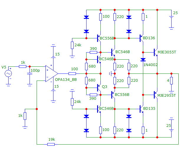

Nedalo mi to a trochu jsem zprznil Dexan k obrazu svému, snad mě Vašek nezakousne.
Zdá se, že to (v simulaci) funguje docela dobře. Jenom si nejsem jistý, jaký mám nastavit proud budiči koncáků. Kdyby měly být v Áčku (tedy nikdy se nezavírat), bude klidový proud (těmi budiči) asi 70mA, což by se BD-éčkům nemuselo líbit.
Jaký má být správně ten proud ? V simulaci mám teď asi 26 mA.

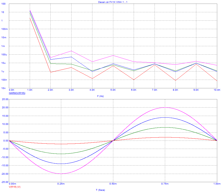

Ještě to zkreslení...

Tady ten zdvojený zdroj předpětí nemá smysl, všechno je to na teplotě budičů. Na teplotě konců nezáleží.
Buzení je schválně asymetricky, aby konec operáku pracoval v A třídě.
Napájení operáku muže být zrovnatak symetrické, jen je tam v jedné polaritě zbytečná rezerva.
Prostě neser do toho Dudkovské symetrie, když tam nemají žádný smysl :roll:
Klidový proud budičů je asi 10mA, celkový proud zesilovače asi 20mA.
Omezení proudu budičů může být i tranistorovou pojistkou, 1R je zbytěčně málo, to jsem tam měl na vybuzení 2N2955 500mA do proudu kolektoru 7A :)
2R2 je vhodný kompromis a max. budící proud kolem 300mA a pak případně ubrat podle proudového zesílení.
Analýza zkreslení se dělá až z druhé a další periody, odstraní se tak vliv přechodového děje po zapnutí sinu.
Já to dělám ze 3 period, je tak vidět, na kolik spadne pozadí, které ukazuje chybu výpočtu.
Když snížíš zesílení operáku na 1000x (1Mohm do lokální zv), tak si můžeš udělat dc přenos a derivací z něj průběh zesílení.

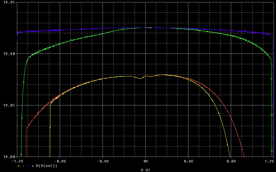

žlutá - konec Tiger2 MJE3055/2955 75mA proud konci, pojistka vyřazena
červená - dtto, vyhozeny omezující 47R u budiče
zelená - dexan MJE3055/2955, proud budiči 10mA, buzení max. 300mA
modrá - dexan 2SC3281/2SA1302
Texan a Tiger ještě horší
napájení +/-25V, zesílení 20x

Dík za rady, zkusím to poladit. Maximální možná symetrie je moje úchylka, Pavel za to nemůže. Dva proudové zdroje umožňují (jejich rozvážením) přepnout ten operák do Áčka buď vůči plusu, nebo mínusu. Některým se líbí to, jiným ono, podle vnitřní konstrukce koncového stupně OZ.
Harmonická analýza je v poslední verzi MC12 řešena jinak a není potřeba čekat na ustálení.
Vyzkoušej si to, je teď zadarmo.
Plánuju zkusit (v simulaci) osazení nějakými rychlými tranzistory. Kdyby to bylo nestabilní, kam by nejspíš patřily kompenzační kondenzátory ?

Harmonickou analýzu tam vidím z jedné periody a máš ji tam taky zobrazenou od času 0.
Jak by to mělo dělat jinak ?
Každý reálný zesilovač má nenulové zpoždění a od 0 časově zkreslí zapnutí sinusovky.
Jaké tam máš možnosti volby, z čeho to dělá harmonickou analýzu ?
Jinak na 10kHz je přechodové zkreslení vidět, ale není slyšet :lol:

vlastoTN píše:Pozriem sa nato ale najskôr až v pondelok.
Nevypadá to vůbec špatně!
Jaké úhelníky používáš pod ty tranzistory? (rozměry)

Uholník som použil 50x50x5 a podľa potreby zúžil.Horšie že som ich pomínal a už nemám
