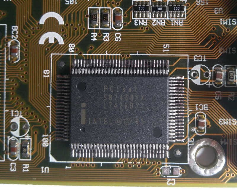

RayeR píše: Jinak se snazim opravit zakladni desku Jetway J-656VXC...
EDIT: tak pruser, zistil sem, ze je slehunta linka D29 na databufferu S82438VX proti REFVCC5, tam musel nekdo prasit se SIMMkama. Bohuzel nahradni cip nemam. Neco podobneho je VT82C587VP, ale neni pinove ani funkcne kompatabilni.

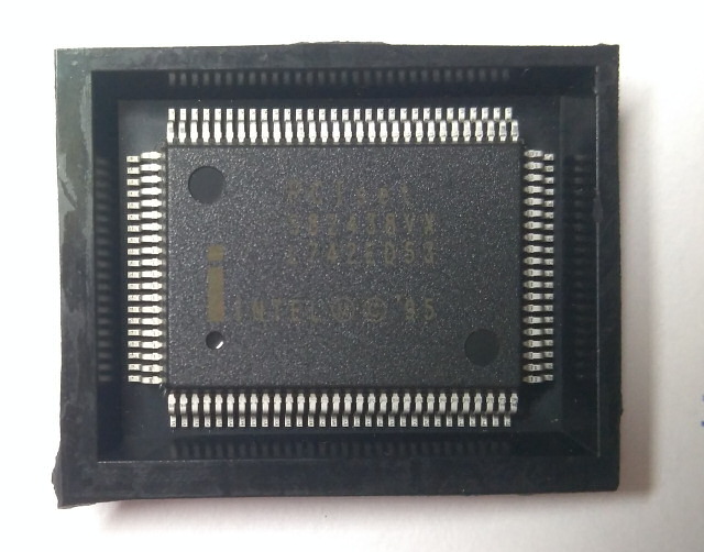

Tak neska mi dorazil ten 32b data buffer z Aliku, zabaleny dobre, tak jsem ho pripajel a deska konecne ozila :)
Jeste by se dal dopajet druhy VRM, aby to pobralo CPU s nizsim Vcore...

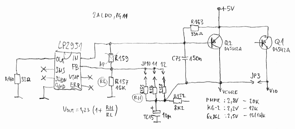

Tak druhe VRM pro Vcore doosazeno, akorat mam problem sehnat PNP trand s dostatecnym h21E, zkusil jsem z GM vybrat 2 nejvhodnejsi kandidaty BD712 a MJE2955 a pri IC 3-4A zesileni klesa nekam na 25, coz ten obvod LP2951 neubudi. Pro intel Pentium MMX to v poho staci, ale treba zrave Cyrixe 6x86 uz maji problem. Nehlede ze to topi jak prase, lepsi desky mely uz spinane VRM...

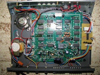

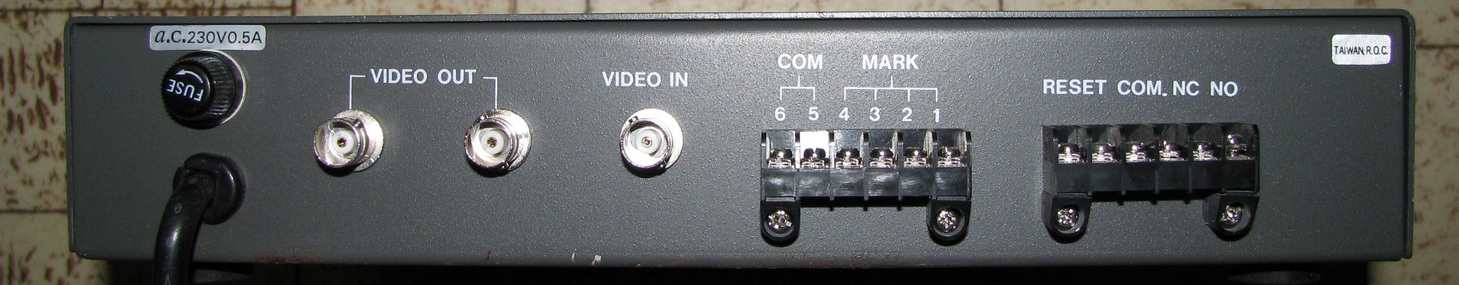

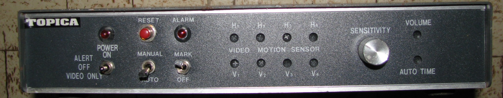

judeware
Příspěvky: 2012
Bydliště: okres Písek
#509 Příspěvek od judeware »
Přístroj ze starších kamerových dohledových center. :?: Nemám ponětí, jak to pracovalo a s čím to muselo kooperovat. Nezná to někdo? Kromě názvu "TOPICA" tam není nic, žádný typový štítek. Uvnitř čisto, ale smrdí, jako stuchlá skříň ve staré chalupě. Pár Japan zesilovačůch a jinak patnáct číslicových integráčůch. Na malé straně odpojeného trafa nelze nic naměřit, zato při přejetí rukou přes kovovou část brní, či spíše v určitém místě tluče (aparát je připojen třívodičově). 8O Všechny IO jsou v paticích.
Nevidím jiné využití, než na součástky. :nevim:
Útroby
Útroby
Zezadu
Zezadu
Topica
Topica
Příspěvky: 37416
#510 Příspěvek od rnbw »
Vyzera to ako detektor zmeny videosignalu.
