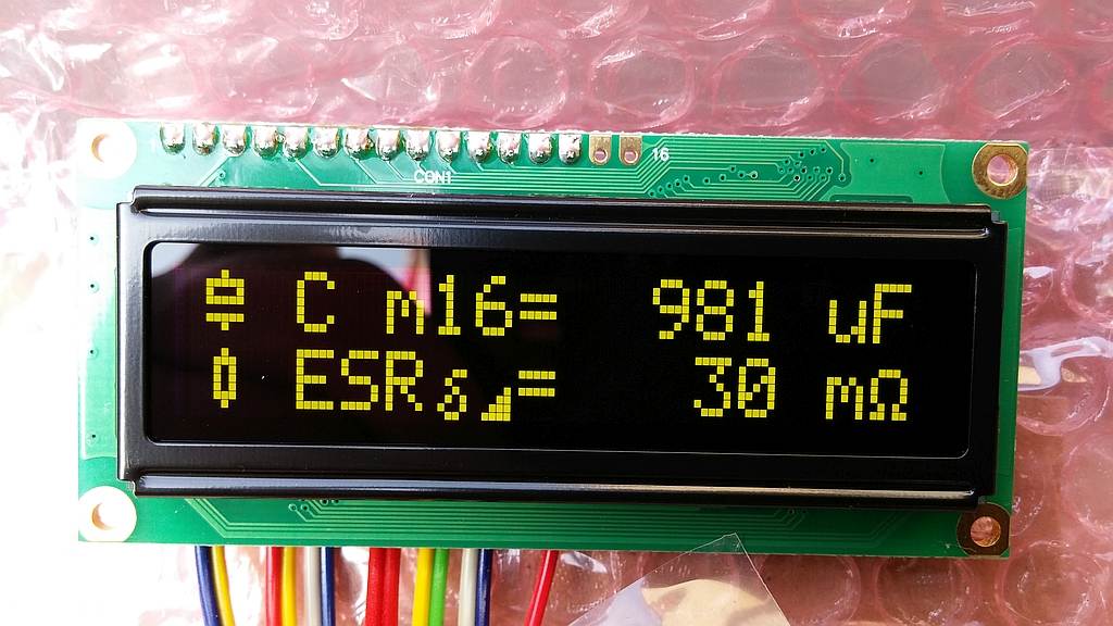

LCM3 "v novém kabátě" - s OLED ... :wink:
Bližší info ke změně zde
