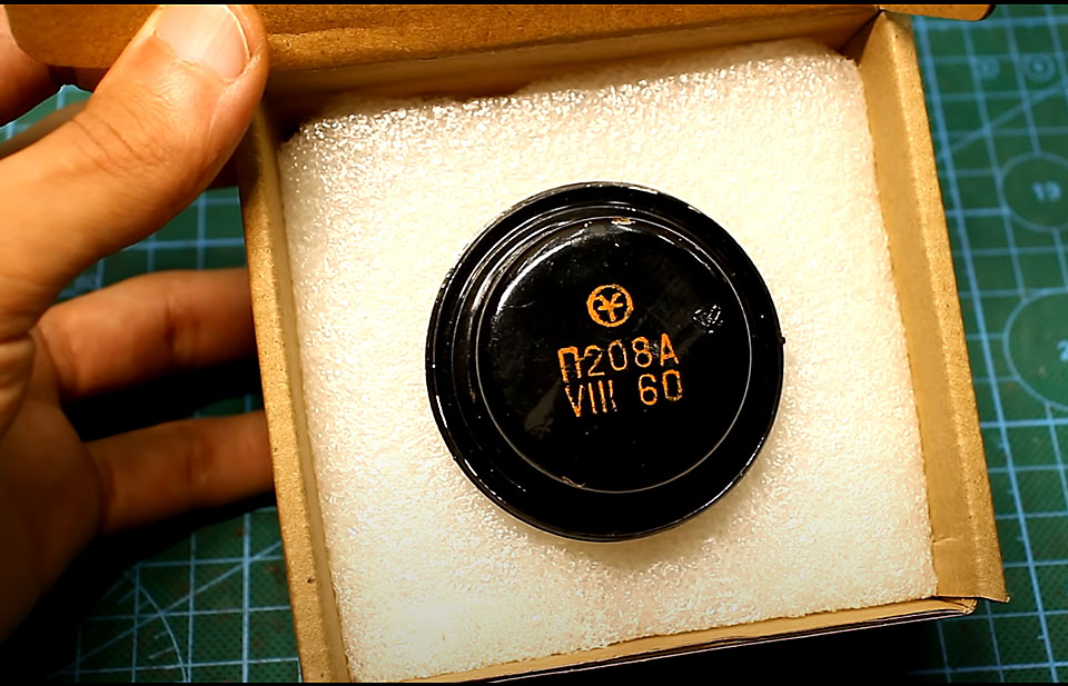

Chcelo by to siahnuť do starých zásob a vyskúšať niečo špeciálne. Okolo P208A nemôžem bohužiaľ zistiť žiadne údaje, ale puzdro s Ø5-6 cm napovedá, že to nebude slabý tranzistor.
