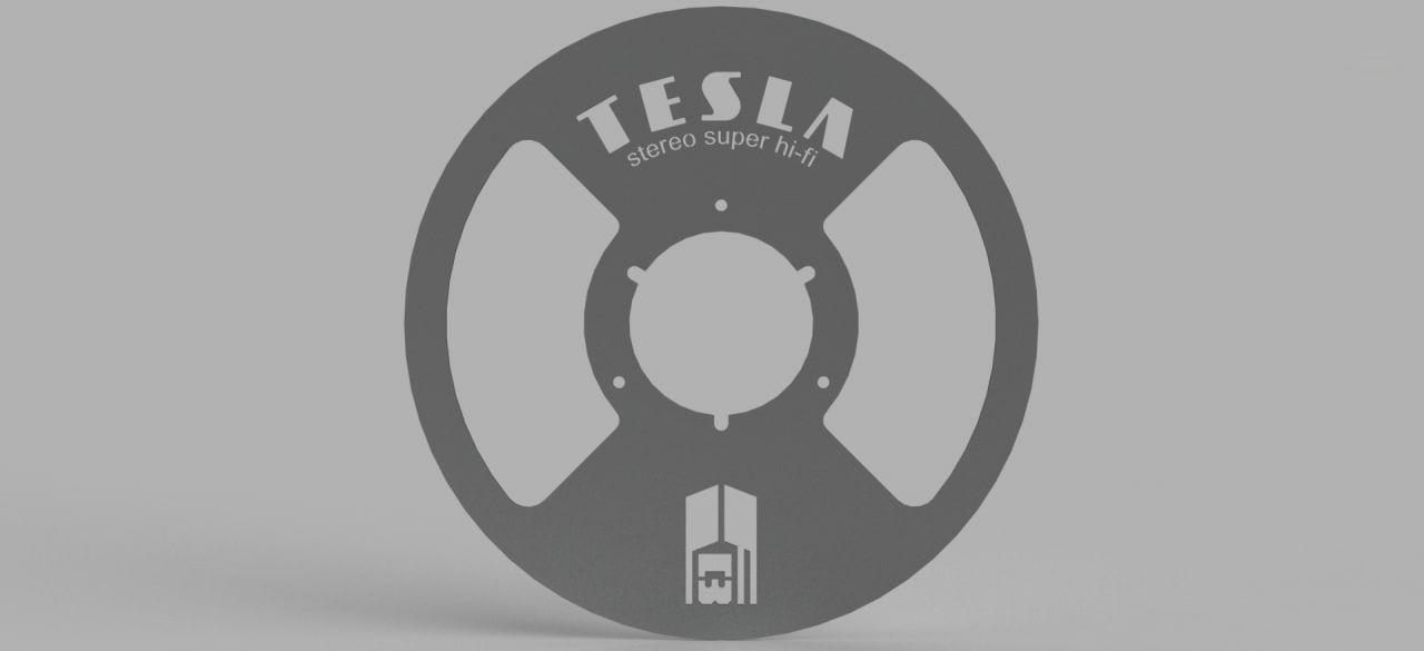

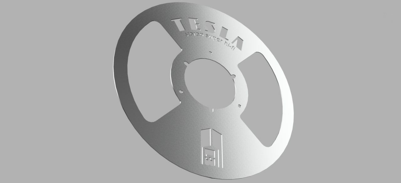

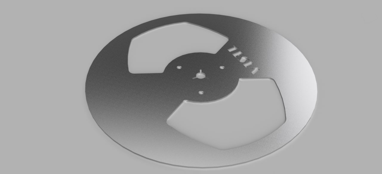

Teda páni klobúk dolu zrazu sme sa tu všetci zišli a priložili ruku k dielu. Tak teda začnem postupne od hora..
konosuke píše:ty alu cívky jsou suprový, jak z fabriky Akai, Sony, Basf, tos dělal sám,
na koleně doma? paráda, jo kdyby tenkrát Emgeton...
Áno je to moja vlastná výroba. Návrh spravený vo Fusion 360 a finálka vyrezaná na laserke v miestnej fabrike a stred je robený na 3D tlači doma. Toto sú prototypové alu kotúče..teda z odpadových materiálov o hrúbke 2,5mm (hrozne hrubé). Plánujem zopár vyrobiť a predať tak trocha zafinancovať projekt B135 tým činom.. Finálny výrobok bude ALU 1mm. Povrch pieskovaný asi nebude z dôvodu nenažranosti miestneho pieskovača diskov na autá... chce 5 eur za plech..to nech sa neposere keď to viem za 70 centov dať na práškovú farbu (tá spekacia) v miestnej fabrike na jeden ten plech lubovolnej farby vzhľadu....a vyzerá to ako smalt.
Ešte neviete čo sa pripravuje za kotúč pre B135 :) to bude vyzerať až moc luxusne...prekvapivo ludia aj ten chceli aj keď 265mm tesla kotúč bude vyzerať asi trocha blbo na akaičku kým nebude B135 :D .

konosuke píše:AdamVarga
:wink:

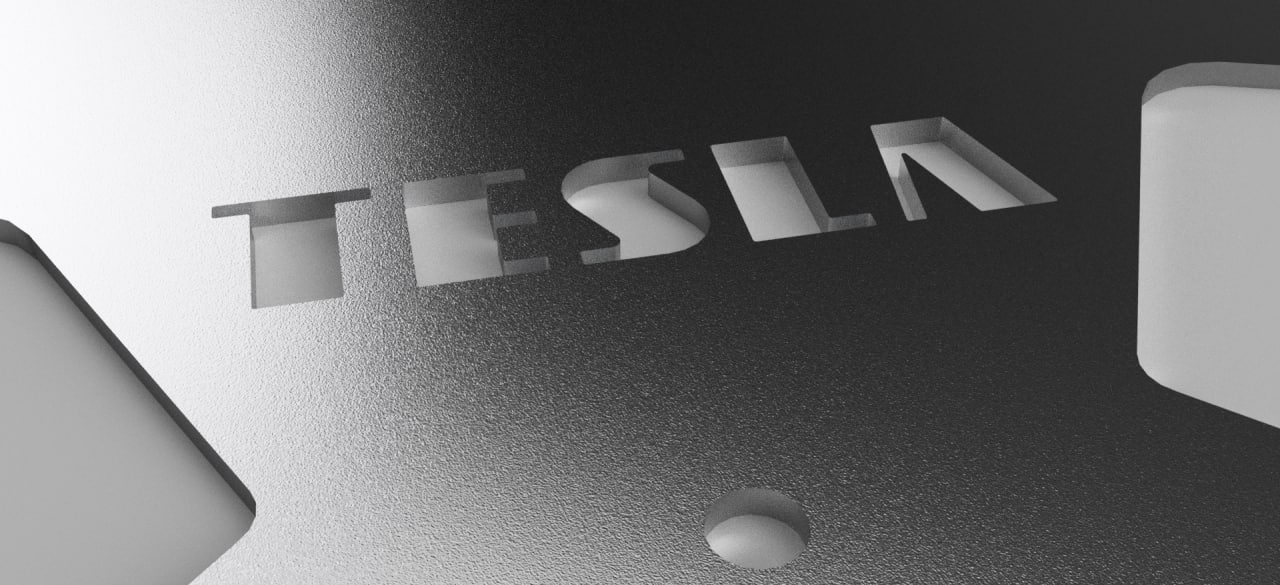

Dovolil by som si len dve poznámky k tým čelám cievok:
- otvory na skrutky by mali byť upravené pre použitie skrutiek so zapustenou hlavou - originály majú vytvorený prelis.... a tiež kde zohnať takéto skrutky, pretože tá oproti tvorí matičku? ....
- to spodné logo môže časom spôsobovať problémy, pretože pri manipulácii s cievkami sa obsluha nevyhne dotyku na ich povrch a následnému zatlačeniu do pásky - ak by to mal byť gravír, tak prosím, ale úplný otvor nie.
Ale celkovo Al kotúče - to áno.
Stefan31
P.S. Plná cievka 10,5" AKAI váži cca 704g, hrúbka Al plechu 1,4mm elox - a tak mám obavy, či je vôbec ten prvý návrh realizovateľný s tými veľkými otvormi - ak sa plech prehne, už nikdy sa nevráti do pôvodného tvaru ....

tie skrutky som dal vyrobiť na mieru v číne. Mám ich nejakých 350 kusov.
Ano úprava otvorov pre skrutkyy bude nvýhnutná, avšak vo fusione som to nechcel riešiť keďže by to posralo môj výkres. V skutočnosti to bude zapustené zahlbovákom. Ak sa ale podarí doma spraviť taký mini "lis" na presne tento "prelis" ktorý ste spomínali tak to urobím tak.

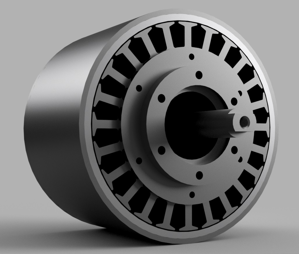

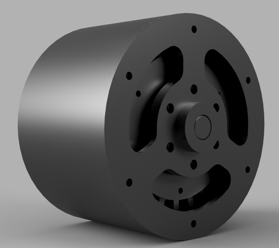

Zatiaľ ale pre nápad uloženia hriadeľe mám pocit že bude nejak takto:
12mm hriadeľ na ktorej bude upevnený rotor. Vzadu bude guličkové ložisko dvojradové a v predu asi 25mm dlhé broznové púzdro. V predu (teda tam kde sa hriadeľ bude dotýkať pásky) bude hriadeľ zbrúsená na 5mm ale až bezprostredne blízko kladke.
Toto vôbec nieje ešte finálny návrh. Určite sa to nejako pomení.
Motor pohonu kotúčov -rozmer 90x75mm

Ďalšia vec ktorá ma extrémna zaujíma je prečo ten motor tak strašne moc hučí???.
Už som zvažoval vymeniť to za BLDCčko a FOC driverom (aby to nepískalo)
Příspěvky: 21236
#597 Příspěvek od Hill »
To se ptáš na původní motor z B115?
Ty dvoupólové asynchronní motory se zkratovacími prstenci (stíněnými póly) pro vytvoření točivého pole jsou vždy hlučnější, to způsobuje hlavně nerovnoměrné rozložení točivého pole. Čáslečně se to dalo omezit konstrukčně tvarem dělených pólových nástavců, ale ty respektují hlavně požadavek na maximální účinnost motoru.
Motory jsou citlivé na jakékoli vůle, ať už v ložiskách, v odpruženém uložení ložisek, upevnění koster vinutí i samotných zkratovacích prstenců. A co teprve, když ztvrdlé gumové tlumicí vložky v zavěšení motoru začnou ty vibrace přenášet na šasi... A to je řeč o motoru napájeném přímo ze sítě celkem slušně sinusovým průběhem.
Přece jen ten motorek s pomocnou fází vnějším rotorem (Außenläufer) z B4 nebo přímo od Papstů je daleko tišší a ještě se dá vychytat největší moment a současně nejmenší hluk stejnou velikostí kapacity fázovacího kondenzátoru, resp. fázového posuvu mezi fázemi motoru.
Víc si z výkladu kolegy PMG nepamatuju, zabýval se pohony profesionálně, ale už se ho na nic nezeptám.
Zkus uživatele Brtnik, ten o motorech ví ještě víc. Sice tu už půldruha roku žádný příspěvek nenechal, ale chodí sem.

Hill píše:To se ptáš na původní motor z B115?
Tá účinosť tých motorv je absooutne mizerná. Kúri to jak besné, neadekvátne je to chladené a často je to tak plné prachu že som to musel okúpať vo vode.
Vôle v ložiskách som už riešil a tá vôla je takmer 0.0nič. Dokonca používam relatívne husté oleje (do diferákov) ktorý vymedzí aj relativne velké medzery. Tie motory z rad mimo B4 boli absolutne mizerné. Motory z B4 sú super, akurát je problém kde zohnat 120V v tom motore..no nikde.
Už som sa expertov v pohone pýtal motory ktoré na B135 potrebujem sú sice dosť podobné bežným papst motorom, ale furt majú od seba daleko konštrukciou rotora. Bežný papst má rotor konštruovaný podobne ako povedzme rotor z B115. Tlakovo je hliník odlievaný do vytvorených škár v plechoch (strategicky umiestnené skraty) a tým sa vytvoril asinchroňák ktorá sa ale dosť bude snažiť udržať otáčky v momente ako nominálne.
Motory ktoré potrebujem ja sa chovajú dosť inak. Motory poháňané eddyho prúdom majú rotor zo solidného velice vodivého maderiálu. Originál Studer spoling motor je tuším z duralu. Motor ktorý má solidny vodivý rotor nemá defineované množstvo "pólov" a teda on sa sice roztočí na maximálny rýchlosť otáčania fáz, ale toleruje podstatne väčší sklz.
V porovnaní papstu a toho čo potrebujem:
Papst má ted umelo vytvorené póly. O jeden pól je vždy viac na rotore ako kotiev na statore. Toto v scenári velkého sklzu vytvára problém keďže ako pomaly sa pólu hýbu pred kotvami tak sú polohy keď sú až dve kotvy naraz v nejakom poli, potom polohy kde sú menej činné. Vpodstate tu tou výmenou pólov medzi kotvami vzniká nerovnomernosť, nehomogénnosť v krútiacom momente.
Motor ppháňaný eddyhoprúdmi má prakticky nekonečko pólov. Nezaujíma ho uhlová poloha voči statoru. A málo ludí toto dokázalo ppchopiť komu som to predniesol. Nikdo ani vlastne nevedel ako je ten motor skonštruovaný.
Účinnosť takých motorov je mizerná. Ja som dostal tip že je možné rotor urobiť kompozitne teda vonkajší valec z ocele (správa sa ako talý pólový nástavec) a vnútorný hliníkový na ktorý vlastne bude pôsobiť magnetické pole. Zlepší sa účinnosť a al je všetko pravda umožní mi to roztočiť kotúče nesmierme rýchlo na nasmierme rýchlosti.
Okrem toho statorové vinutie bude 3 fázové 24V 400Hz
