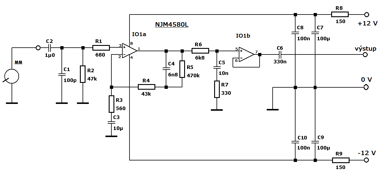

Cust píše:...ale pokud opravdu chcete něco, co moc nešumí a opravdu hraje, a zároveň chcete stlačit cenu na dřeň, pak toto (R3 chce dát ještě trošku menší, aby to mělo větší zisk):
Mně se tam osvědčil NJM4580, bez výběru se z něj dostane odstup s/š lepší, než 60 dB, i když se povedly kusy, se kterými to dosáhlo na odstup i kolem 64 dB. To je okatování kostů o další dvě kila...
EDIT:
našel jsem schéma předzesíku s dělenými korekcemi, a chvíli mi trvalo, než jsem mu dal v editoru štábní kulturu.
Spolu s přenoskou Shure M75-6S na šasi SG40 to hrálo lépe, než uspokojivě, v pohodě to zvládaly dvě baterky 6F22 9 V, ale na 2x12 V to mělo větší rezevu rozkmitu.

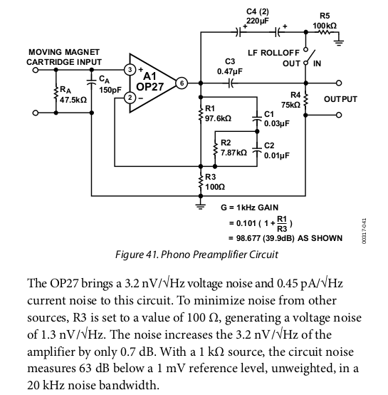

Hille, jojo, ten OP27 je na hraně.
Super by to mohlo být s tím LMEčkem a nebo s OPA1612, to by hrálo jak z praku :-) a bez problémů i s MC přenoskou. Ale přece jen bych to udělal raději dvojstupňově s pasivní korekcí, což ta OPA1612 "nabízí" a bude to v porovnání s běžnou produkcí nepřekonatelné.

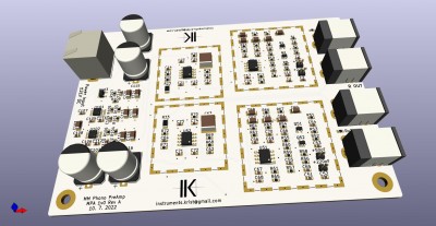

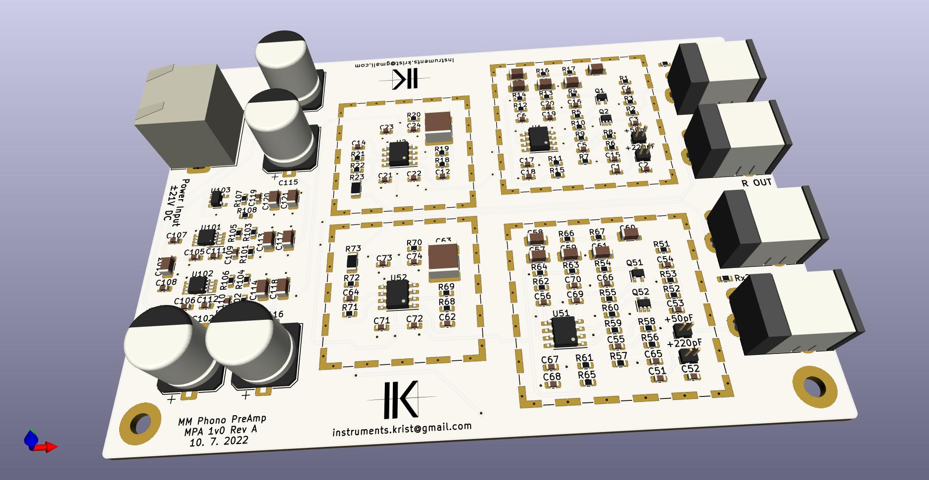

Tak BOM jsem zatím nezvládnul... Ále, udělal jsem revizi PCB a trošku jsem to učesal...
Aktuálně je standardní zatěžovací kapacita 100 pF, dá se měnit ještě o 51 pF či o 220 pF. Tedy hodnoty 100, 151 320, 371 pF, ale můžete si osadit cokoliv jiného... Myslím, že by to mohlo být nahotovo. (konkrétní cinch jsou v černé a červené barvě: https://www.tme.eu/cz/details/keys971/k ... stone/971/ )
