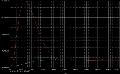

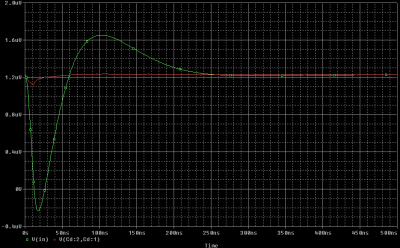

danhard
Příspěvky: 6641
Bydliště: Jesenice u Prahy
#66 Příspěvek od danhard »
Kapacity nejsou tak důležité. Důležitý je napěťový šum.
K 50pF diodě 10pF Cgs a 3pF Cgd je optimální.
Při zesílení jako emit. sledovač 0,95 to bude mít napěťové zesílení diody 20x
O to se zmenší nároky na rychlost a šum zesilovače.
Odezva na proud impulz 10ns 1,6nA, na diodě a vstupu, na výstupu.
Je vidět, že vstup je dostatečné rychlý, na diodě je to hned, naintegrovaný a zesílený pulz bootstrapem je na gate se zpožděním 10ns a pak to odmazává zesilovač asi 200ns, pulz je tam se zpožděním 50 ns.
Dvoustupňová integrace umožnila použít rychlý zesilovač s malou kapacitou kompenzace a tím i malou zátěž gate.
S 10pF diodou a BF256A je to trochu rychlejší, šumově nevím.
Naposledy upravil(a) danhard dne 23 kvě 2023, 11:32, celkem upraveno 1 x.

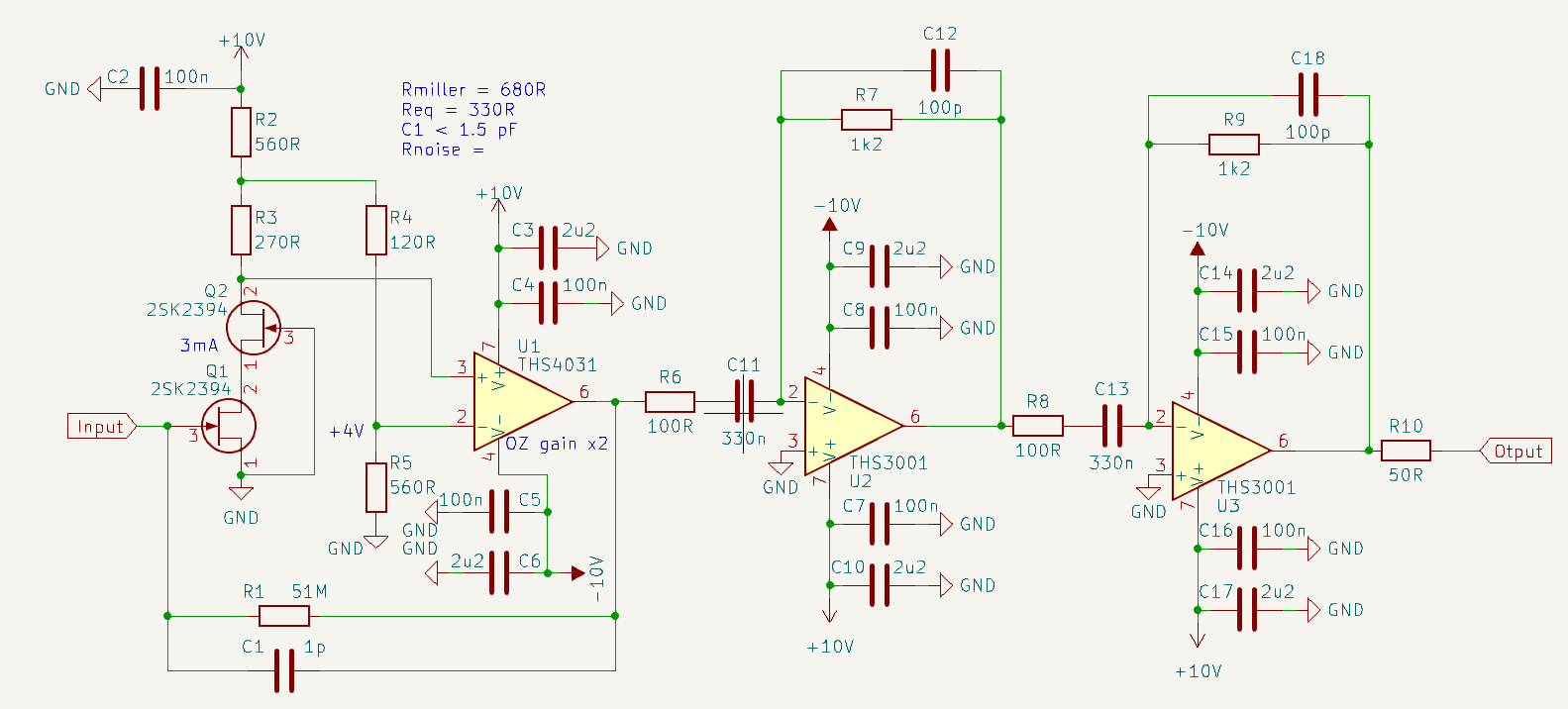

Jojo, spíš přemýšlím, že když mi šum diody zamaskuje šum preampu (bude vyšší), tak bude výhodné raději stáhnout kapacitu vstupu, kterou vidí zpětná vazba OZ. To bude mít za následek nižší šumový gain obvodu. Ale toto úplně nedokážu odhadnout. Další problém bude u té SiC detekční diody, ta bude mít asi velmi nízkou kapacitu a bootstrap může být spíše ke škodě...
Ještě jsem se díval na BJT jako emitorového sledovače do bootstrapu.
Nejvhodnější je asi ten MPSA18 (viz publikace v odkazu od Ivana), ale ten má velký čip a je jen v poudře TO92. Dá se ale koupit i jako die, ale bondovačku nemám. :-)
No, budu muset vyrobit alespoň dva různé preampy - jeden s bootstrapem, druhý s bipolárním OZ a s diskrétním JFET kaskodovaným vstupem.
Takhle nějak by to mohlo být pro nízkokapacitní diodu...

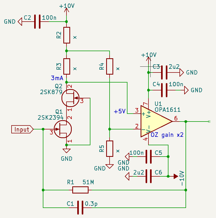

danhard
Příspěvky: 6641
#68 Příspěvek od danhard »
Ono je pěkný si tam předepsat kapacitu 0.3fF, ale to Ti bude kmitat :D
Vtip o rychlosti a šumu je právě v kompenzaci toho zesilovače.
Na rychlý detektory jsem používal CF300 při 10mA proudu, trochu žravý.
Ta 2SK879 Ti moc kaskádovat nebude, při její strmosti.
Na vejšce (před 45 lety) jsem udělal asákovi nizkošumovou kaskódu z BF256 a KF173, byl z toho nadšenej, hlavně protože jsem mu tam dal tu BF256 pašovanou ze západu :D
Cust
Příspěvky: 7239
Bydliště: Milotice u Kyjova
#69 Příspěvek od Cust »
Správně má být 0.3 pF!!!! OPRAVENO ve schématu!!!!
Ta feedback kapacita je tam teď jako parazitní kapacita R1, ale předpokládám, že tam něco zapojeného bude. Myslím, že když jsem podobnou aplikaci řešil před desíti lety, měl jsem tam 1 nF leptaný na tišťáku a chodilo to. (Mám pocit že s OZ MAX4475 a bootstrapem.)
OK, pohledám ještě JFET s rozumným napětím Ugs a vyšší strmostí.
Cust
Příspěvky: 7239
#70 Příspěvek od Cust »
No, myslím, že si můžu dovolit jako Q2 použít taky 2SK2394. Strmost bude 5x vyšší.
Cust
Příspěvky: 7239
#71 Příspěvek od Cust »
Mám jednu otázku: Jak spočítám kapacitu mezi drain Q2 a gate Q1? Na tom bude závislá stabilita celého obvodu... Odhaduju tak na 2 pF???
danhard
Příspěvky: 6641
#72 Příspěvek od danhard »
To záleží na konstrukci.
Dual gate mosfety to mají kolem 100fF, záleží na pouzdru.
3SK293 je běžně k mání, BF982, nebo CF300 bych nějaký našel.
Ale s vf stabilitou si ještě užiješ :lol:
Cust
Příspěvky: 7239
#73 Příspěvek od Cust »
Já tam snad pro sichr nachystám pájecí plošky na kondík. :lol:
Zpětnovazební kondík vychází, že by měl být menší než kapacita mezi praporkem Input a + vstupem OZ. Pokud nechám tedy zisk OZ na dvojce...
Edit: Nebude ta kapacita mezi input a + vstupem OZ jako v sérii kondíků Cdg Q1 (cca 2.9 pF) a kondíků Cds Q2? S tím, že Cds Q2 by bylo Cdg*(Av+1)/Av tedy Cds = 3.1 pF.
Pak by ta hledaná kapacita byla 1.5 pF. Pro větší zpětnovazební kapacitu než 1.5 pF bych musel zvýšit gain OZ, aby to bylo jakž takž stabilní...
