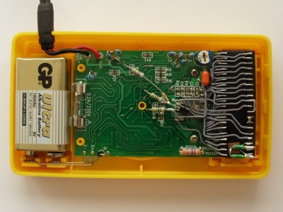

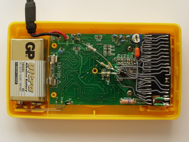

Je možné, že nabídka levných multimetrů na TEMU svou kvalitou a tedy použitelností opravdu nestojí za pozornost. Jen jsem se zeptal. Tak asi nic. Čekal jsem to. Já na běžná měření nejvíc používám základní multimetr podobný zmíněnému UNI-T, ale s fixními přívody, jistě pod dvě stovky před mnoha lety z místní benzínky. Jednoduchý, ale funkční. Jen nemá to pískání. Akorát prošel opravami, jako nové lepší kablíky s banánky na konci, náhrada flusance (poškozeného statickou elektřinou indukcí přes displej při měření na vysokém napětí) DILovým MHB7106 v objímce, výměny spálených bočníkových rezistorů a kalibrace.

Teda ty sis máknul. 8O Má vůbec smysl takovouhle věc za pár stovek při tý pracnosti, co vidím, opravovat?

Celeon: Jasně že jsem si tu otázku také opakoval. Ale říkal jsem si, že teď s tou objímkou už to bude nafurt. MHB7106 mám z Hadexu zásobu. Hodnota není jen v nákupní ceně, ale i že jsem na něj zvyklý, vím, co od něj čekat a mám ho nějak zkalibrovaný. Co bych teď koupil za stovku dvě v TEMU (nebo totéž dráž jinde) by možná mělo nepředvídané vady, se kterými bych se potrápil víc, než s tím bastlením objímky a indikace stavu baterky. Mám desítky let v šuplíku dva takové tenkrát nezvykle levné multimetry z GM Electronic, tak po třech stovkách, s větším displejem, ale s nespolehlivým propískáváním a se zlobivým otočným přepínačem (jeden se kvůli tomu samovolně zapíná a vybíjí baterku). Nepoužívám je.

Pred takmer 8 rokmi som nahradzal flusanec v meraku UT30C, ktory samovolne umrel. Nahradil som ho ICL7106CM44. Pouzivam ho casto, dokonca mi niekolkokrat spadol na zem a stale funguje.

rnbw: Teď jsem se díval, jestli sis tím pouzdrem 44 pinů nepomohl třeba k indikaci baterky nebo k invertoru pro desetinnou tečku. Flusance to různě mívají. A nepomohl, je tam 4x NC. Škoda. Mohli to na ten čip i dodatečně doplnit. DIL se mi sice vešel jen tak tak, ale i s objímkou a přesně to jsem chtěl.
