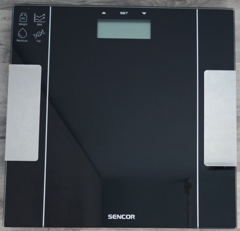

Okamžitě (bez klepnutí) funguje i tenhle Sencor.

lesana87 píše:eště nepotkala. Moje se zapíná klepnutím, mamky váha taky. Je v nich piezoelement, který tím klepnutím vygeneruje zapínací impuls.
Já vždycky myslel, že to je odvozený přímo z tenzometru...?
piCZus:
Váha by se měla při zapnutí vytárovat. Když se ta odkazovaná zapne po nastoupení, co ukáže když z ní slezeš a položíš na ni něco menšího o známé hmotnosti? Já to nezpochybňuju, jenom mě to zaujalo.

ransom píše:Já vždycky myslel, že to je odvozený přímo z tenzometru...?
Ne, že by to nešlo, ale bez alespoň ob/dočasně přítomného napájení nemá jak tenzometr zjstit, že je v tenzi.

Vždyť je to podobný, jako u krokoměru co mám doma - otřesem se vzbudí a začne zobrazovat čas. Když s ním půjdu, bude počítat kroky. U klasický váhy je to podobný a je jedno, zda je tenzometrická, nebo mechanická, kdy je místo stupnice zubatý kolo a optozávora počítá zuby. Každá se musela našlápnout, aby se "vynulovala" a pak jsi na ní vlezl a odečetl výsledek. Ale stále jde o nějaký stand-by stav, kdy není potřeba vypnout zařízení úplně, protože má nízký odběr. Dnešní TV jsou ve stand- by kvůli tomu, že není na škodu, když Ti občas projede pásmo TV a aktualizuje kanály. Smart TV takhle dokáží udržet připojení k internetu a sama se třeba zaktualizuje. TV box se chová jako klasický mobil. Pokud u něj nastavíš klasický vypnutí, jeho start je delší, než když se Ti zapla lampová TV poslední generace. Dnes není potřeba klasický vypínání, pulsní zdroje umí být velice úsporný.

workhard píše:
lesana87 píše:
samec píše:A ako sa zapne digitálna váha len tým, že ju zaťažíš?
Takovou váhu jsem ještě nepotkala. Moje se zapíná klepnutím, mamky váha taky. Je v nich piezoelement, který tím klepnutím vygeneruje zapínací impuls.
Mám z TEMU za 250 a na tu fakt stačí stoupnout. Nevím, jak to dělá.
Moje váha když přestala fungovat, tak jsem našel v jedné nožičce membránový nefunkční spínač. Nahradil jsem ho malým tlačítkem, které jsem zavrtal vedle displeje.
