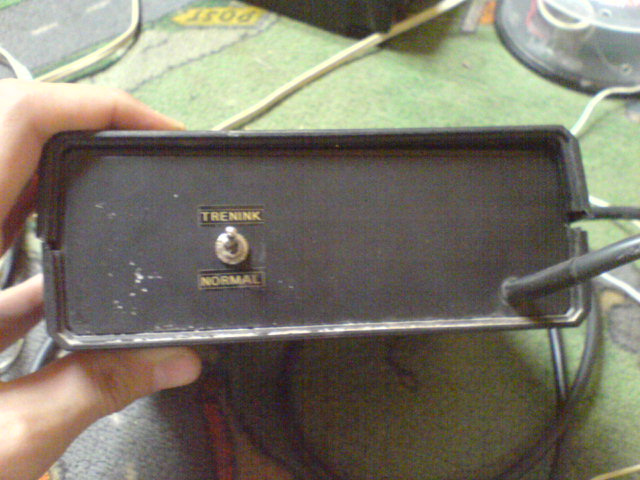

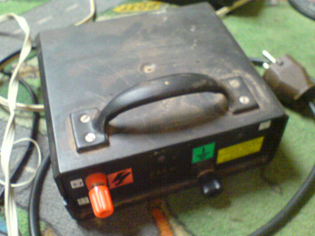

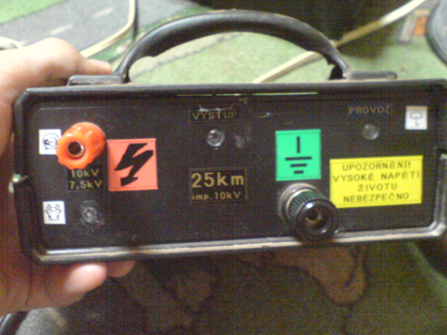

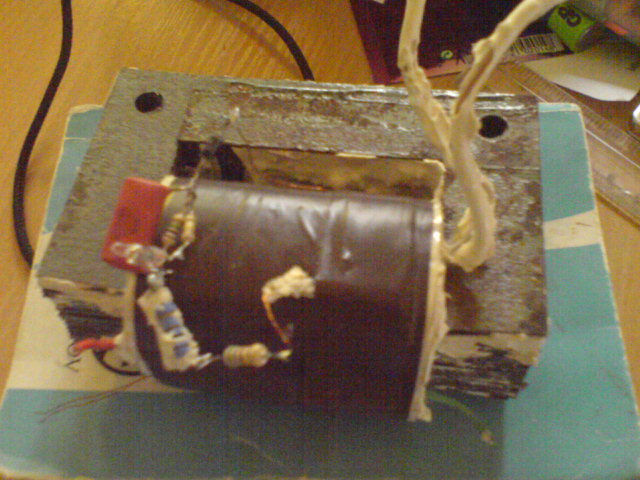

no je to domaci vyroby na plechah (ne mnou) 10 delka 6 sirka a3 tloustka jadra. ty soucastky jsou indikace pulzu a kdyz to neblika tak je zkrat ve vedeni (momentalne v trafu), zelenej zem, cervenej na ovecky a ty dva pod cervenym odbocka na kravy. ty dva tluste (1mm) je privod od budice
trafo nahore indikace

predek, schazi kontakt na kravy, kontrolka vlevo je indikace vystupu a v pravo provoz (nabitej kondik)
(82.72 KiB) Staženo 201 x
zadek, prepinac trenink (2x za sekundu) a normal(1x za sekundu)
(75.79 KiB) Staženo 207 x

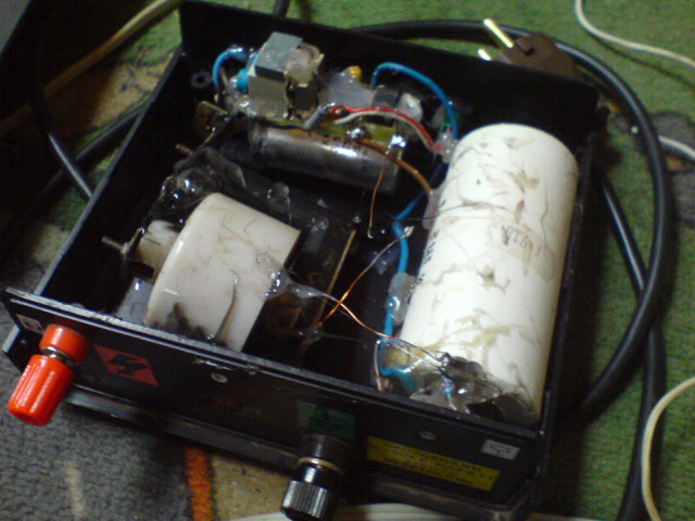

streva - bily hje kond 33M, vzadu elektronika a misto trafa trafo z telky (aby to upozornilo zvedave kozy.
(71.82 KiB) Staženo 253 x

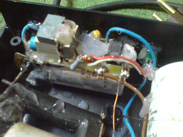

elektronika, spinac (triak) a nabijec kondu.
(79.12 KiB) Staženo 249 x
