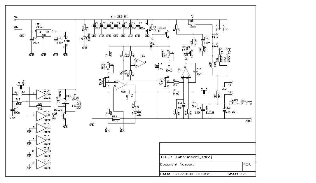

Ja by som sa este rad spytal kam a ako zapojit potenciometer na jemne ladenie-prudu,a aj napetia...
(80.12 KiB) Staženo 353 x
Příspěvky: 35020
#69 Příspěvek od EKKAR »
Pot1 je na regulaci proudu, Pot2 na regulaci napětí.
dudo02
Příspěvky: 1003
Registrován: 27 úno 2007, 00:00
#70 Příspěvek od dudo02 »
Asi som sa zle vyjadril,alebo nechapem...
Viem na co sluzia konkretne potenciometre.Co neviem,je to kam zapojit dalsi pot.-napr. na reg.napetia.Potenciometer ma sluzit na jemne doladenie.Jeho hodnota by mala byt cca.10x mensia ako toho,ktory je zakresleny v scheme.
Cize napetie bude regulovane potenciometrom,ktory je zakresleny v scheme a k nemu sa pripoji dalsi,ktory bude sluzit na jemne doladenie.A ja neviem kam tento dalsi pot.zapojit...
Příspěvky: 14454
#71 Příspěvek od masar »
Kdybys trochu hledal (jako já), našel bys to tady
:wink:

dudo02
Příspěvky: 1003
#73 Příspěvek od dudo02 »
Takze zdroj poskladany,regulacia napetia pekne funguje-akurat tu mam este nejake nazrovnalosti,ktore neviem ci su vlastnostou,alebo zavadou.
-Rezistor R17 pecie-neda sa udrzat na dotyk,To sa deje,ak sa na vystupe UB1 objavi napetie-aktivuje sa prudova poistka-cize LED2 svieti.Rezistor som tam dal aj 0.5W,ale hreje taktiez...Nechapem odkial sa tam berie prud,ktory zohreje ten rezistor,nakolko sluzi len na napajanie LED. :?
-Nerozumiem uplne zobrazovaniu na meracich moduloch prudu.Maju zobrazovat nastavenu hodnotu prudu,po ktorej prekroceni sa aktivuje prudova poistka?Alebo maju zobrazovat momentalny odber prudu zapojeneho spotrebica-maju fungovat ako ampermeter?
Schema je o dva prispevky vyssie.Za pripadnu pomoc dakujem.

#74 Příspěvek od gepard »
Zdárec,
R17 "udává" proud tou LEDkou. Procházející proud můžeš měřákem zkontrolovat, zároveň si ověř, zda-li máš opravdu R17 - 1kohm. Na tom odporu by zas tak velká ztáta být neměla, výpočtem zhruba zaokr. 0,1W.
Ampérmetr samozřejmě slouží k zobrazení odebíraného proudu ze zdroje. Pokud zafunguje proudová pojistka - uviděl bys údaj na tom ampérmetru právě na hodnotě, danou nastavením potenciometru pro proud.
-- Gepard --
Příspěvky: 14454
#75 Příspěvek od masar »
Myslím, že v daném případě se spíše jedná o chybu v údaji na schematu a odpor R17 má mít hodnotu 10k až 15k pro nízkopříkonovou LED2, podobně jako je tomu s LED1 a LED3 (odpory R21 a R22). :wink:
Měřidlo proudu zobrazuje vždy odebíraný proud ze zdroje. Využívá k tomu stejný bočník (PR3), jako regulátor omezení proudu, ale jinak s tímto regulátorem (chybně nazývaným proudovou pojistkou) nesouvisí.
p.s. Myslím, že právě nesprávné použití pojmu "proudová pojistka" bylo příčinou toho dotazu. Potenciometrem regulace proudu se nastavuje maximální proud, který je zdroj schopen trvale dodávat a nelze ho překročit. Že lze této vlastnosti využívat jako určité "pojistky" proti poškození napájeného zařízení, je jiná věc a záleží na úhlu pohledu. Stejně tak lze omezení max. proudu použít např. pro nabíjení akumulátorů konstantním proudem, kde se pojem "proudová pojistka" použít nedá. Naopak lze v tomto případě regulátorem napětí omezit maximální napětí, na které může být akumulátor nabit.(A také se tomu neříká "napěťová pojistka") :wink:
