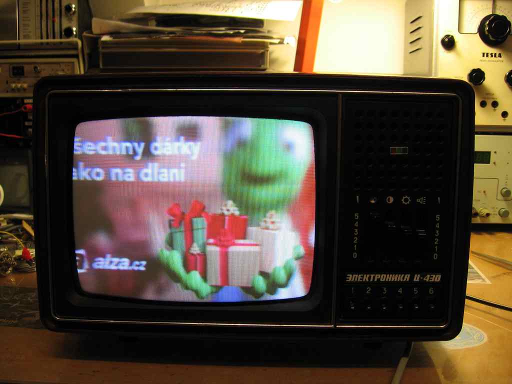

To je hezký, až se budu nudit, budu tu svou muset dát taky dohromady. Akorát ten obraz na fotce vypadá trochu omalovánkově.

Dobře, tak tady máš jednoho vánočního alzáka.

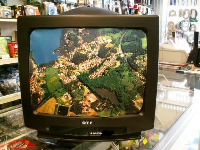

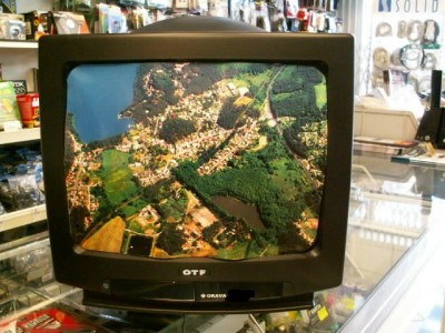

Lukas-Peca píše:... Barevná telka s napájením ze sítě i 12 V se u nás nedělala nikdy. ...
Lukáši omyl - dělala i když byla o něco větší.
A koupit si ji můžeš dokonce ještě i teď (za mrzký peníz: 790,00 Kč) 8O :lol:
Je to poslední kus. Zkus tam zavolat a uhádej cenu - v Třešti by se vyjímala :wink:
http://www.avelektronik.cz/otf-prenosne ... 230v-retro
TV OTF P116 12-30V přen. TV 25cm 12-30V

Lukas-Peca
Příspěvky: 4500
Bydliště: Zlín
#67 Příspěvek od Lukas-Peca »
To už je porevoluční výrobek. Ale jo, jinak je to hezká věc. Ale tuším, že si ji kdosi chtěl koupit a už byly vyprodané :)

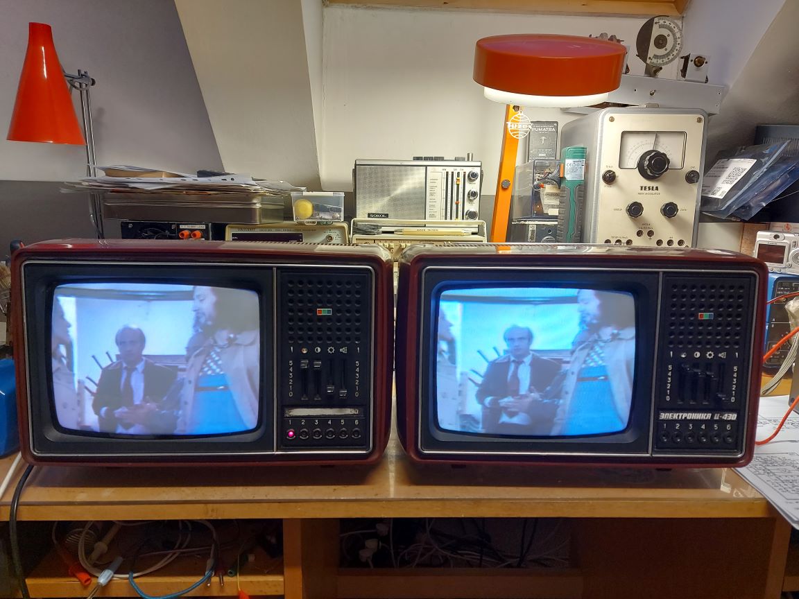

Telka už naběhala několik hodin a zatím bez závady. Ani se neodlaďuje, člověk ji může zapnout a dívat se, není potřeba na nic sahat.
Dostal jsem ovšem další exemplář, a to Elektroniku C432. Nenašel jsem žádný rozdíl proti té, co jsem teď zprovoznil - předvolba s tlačítky se zabudovanou červenou ledkou, obrazovka 25LK2C je taky v obou stejná, zdroj vypadá taky stejně. UHF volič je zřejmě dodělávaný, je u něj nabastlen anténní rozbočovací člen. Zadní stěna je nepůvodní a je na ní uveden typ LC-430.
Telka ale vykazuje všechny závady, které jste zmiňovali - vadný rozpitvaný násobič, měněný reprák, měněné elyty, tyristor ve zdroji je ČKD, výkonový tranzistor na 12V je měněný za KD616. RGB modul je kupodivu netknutý. Pertinax pod pojistkami je kvalitně přičmoudlý a samotné pojistky jsou mnohokrát opravované, průměr drátku v pojistce na 12V odpovídá tavnému proudu tak 35 A. Zoufalému opraváři telka evidentně vyhazovala jistič, což řešil výměnou omezovacích odporů primáru za jiné a když ani to nestačilo, nabastlil do zdroje velký plechový chladič se dvěma tesláckými bílými hranatými odpory paralelně. Zapínat jsem to nezkoušel :-D
Lukas-Peca
Příspěvky: 4500
Bydliště: Zlín
#75 Příspěvek od Lukas-Peca »
Můj kus se zúčastnil výstavy televizorů k 70. výročí ČT a spolu s lampovou Teslou Color reprezentoval první barevné televizory ze 70. let. Neutrhl si ostudu a osm hodin bez problému běžel, i když v kombinaci s dobovými pořady, které barevnou sytostí příliš neoplývají, nebylo úplně poznat, že už se jedná o barevný televizor. Jak říkala jedna malá návštěvnice - jé, tahle už je trochu barevná.
Kus, který jsem opravoval v říjnu 2014, se ke mně zase dostal na revizi. Odlaďoval se, to bylo způsobeno jednak vysazujícími poťáky předvoleb, jednak nefunkčním AFC. V modulu AFC se někdo povrtal a převinul cívky, které byly úplně rozladěné. Po seřízení funguje perfektně, po zapnutí naběhne stabilní obraz a na telku se dá normálně dívat. Bohužel tyto telky trpí na to, že červený luminofor je málo účinný a navíc má divnou barvu - spíše žlutohnědou než červenou. Takže červená složka obrazu nemá ten správný kontrast. Taky neznám správný postup nastavení vyvážení bílé. V telce je snad deset různých trimrů, které na to mají vliv.
