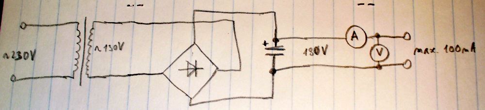

dole je schéma zdroje, zatim jen nejjednodušší, možná později přidám ten omezovač proudu. tady si jen nejsem jistej jestli dát voltmetr před nebo za ampermetr.
měřáky všechny co mám k dispozici jsou na straně 3 včetně naměřenejch hodnot.
vydiskutoval jsem tady, že na voltmetr (200V) použiju měřák s rozsahem 350uA a s předřadníkem 571K43
na ampérmetr (100mA) bych rád použil měřidlo s rozsahem 2mA kde teď řešim bočník.
snad to takhle stačí.
schema.jpg- (32.91 KiB) Staženo 92 x
Marie Fůrie
cackler píše:ok takže rychlá sumarizace.
Když dáš voltmetr za ampérmetr (jak je to na obrázku), bude A-metr ukazovat proud zátěží + proud V-metrem. Proud V-metrem je 350uA při 200V, to představuje chybu 0,35% z rozsahu A-metru. Když dáš V-metr před A-metr, bude V-metr ukazovat napětí na zátěži + napětí na A-metru. Napětí na A-metru bude 0,222V při 100mA (nikoliv 200V

Když ten zdroj neude mít proudové omezení a při 200V uděláš náhodou na výstupu zkrat, tak se 100mA A-metru namotá rafička na zarážku.
Marie Fůrie píše:Když dáš voltmetr za ampérmetr (jak je to na obrázku), bude A-metr ukazovat proud zátěží + proud V-metrem. Proud V-metrem je 350uA při 200V, to představuje chybu 0,35% z rozsahu A-metru. Když dáš V-metr před A-metr, bude V-metr ukazovat napětí na zátěži + napětí na A-metru. Napětí na A-metru bude 0,222V při 100mA (nikoliv 200V), to představuje chybu 0,11% z rozsahu V-metru. Která varianta je lepší?
ah díky. Já tušil, že to je nějak takhle jen jsem si to neuměl takhle hezky rozepsat
