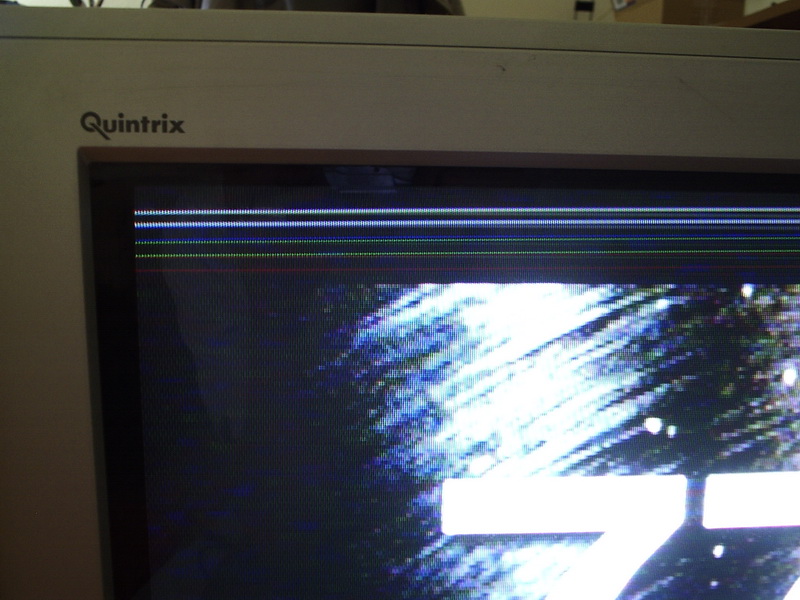

drabek06 píše:Mno bydlim v panelaku a signal je branej ze spolecnejch antenich rozvodu, takze kvalita odpovida, ale na jinejch TV je obraz hezci. Jinak me prijde ten obraz malo kontrastni. Kdyz je scena kde je treba cernej klobout tak ja ho vidim celej cernej a na jiny TV vidim i jeho detajly a proste vidim i jeho povrch. Jas uz je nastavenej na dost, zda se me ze je to uz prejaseny a kontrast na 100%. A stale tam mam ty vodorovny barevny pruhy ve vrchni casti obrazu. Nevite nekdo co s tim ?
Pokud máš ty barevné řádky úplně nahoře obrazu, tak ty jsou na každém TVP - jsou to tzv. "měřicí řádky".
Ve správně seřízeném TVP je ale nevidíš, poněvadž jsou "posunuty" mimo viditelnou část obrazu!
Nemáš snížený V-rozměr tak, že jsou právě viditelné ty měřicí řádky nahoře obrazu? V takovém případě musíš nepatrně zvětšit V-rozměr (nastavit v S.M.!!!).
Honza
Jak sem psal, rozmer obrazu je spravnej. Je to primo v obrazu. V SM se hrabat nechci pac to s tim neni spojeny. Jen co sem vypozoroval tak kdyz obraz prepnu z 4:3 na 16:9 tak se obraz smrskne jak ma a ty testovaci radky tam nejsou. Kdyz to roztahnu zpet do 4:3 tak tam opet jsou. Podle me je KO ten IO na vertikal pac tyhle testovaci pruhy generuje prave on. Nekdo tu na foru uz resil to ze topi chladic toho vertikalu v tyhle TV a opravdu topi extremne. Ruku na nem neudrzim ani nahodou a treba se tim teplem nejak nacal. Mno ale i tak prolezu v patek soucastky co k tomuhle IO nalezej. Jeste se to pokusim vyfotit pokud se me to podari. Nemam doma svuj fotak a jen starej, hnusnej Olympus :oops:

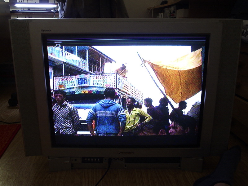

Tak sem doma a zase sem s tou pixlou hral. V SM se sem zkousel obraz posouvat na obe strany a i menit jeho rozmery a ty barevny pruhy se krasne sunuly s obrazem :? Pak sem tam nasel polozku g2 screen a to se obraz sam zatmavil a ukazatel ukazal cislo a v servisnim manualu u tyhle polozky bylo psano +32 tak sem na VN trafu tak dlouho steloval s Ug2 az sem tam tech +32 dostal. Puvodne sem tam mel +17. Jinak prikladam fotky jak ty ony pruhy sou v obraze. Kvalita fotek je hrozna, mam ted jen staryho Olympuse. Jeste pujdu promerit okoli toho TDA na vertikal. Sem vcera vyslal kamose at skoci do toho novyho Nedisu co je na namesti v Trutnove pro ten IO vertikalu a vecer me oznamil ze prej az v patek nebo v sobotu ze nekdo musi skocit do Nedisu na Polsky pro tu soucastku :lol: Organizace na entou . . .
