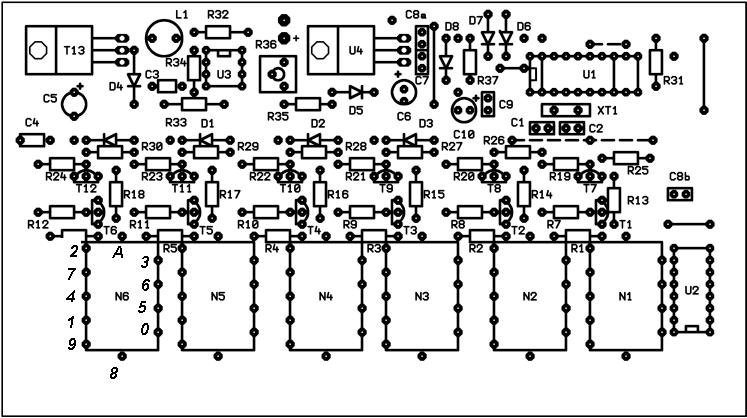

Jaké jsi použil digitrony? Když se podívám na osazovací plán a podle vývodů 74141 si tam dopíšu čísla katod, které tam připadadají, tak v tom mám guláš.
Mám je tam správě napsané?
Třeba digitron Z573M (stejně jako Z570M, ZM1080 ap.) má katodu 1 vedle katody 2, na desce sou ale 1 a 2 na opačné straně. Přitom když se podívám na fotky těch, co to postavili (třeba s digitronem ZM1080) tak nikde nic protahováno není. Jak to tedy má být?
Díky
(72.61 KiB) Staženo 121 x
Eletrika je sviňa, kope a neni vidět :hool:
Příspěvky: 35020
#71 Příspěvek od EKKAR »
Autor konstrukce je DE.BIL a pro osazení počítal s překřížením vývodů digitronů, místo aby to vyřešil kulturně na DPS - i renomovaní světoví výrobci používají součástku zvanou DRÁTOVÁ PROPOJKA, aby nemuseli používat dvoustranné desky s prokovy - zdražilo by to výrobu.
Davidsev
Příspěvky: 717
Registrován: 02 bře 2007, 00:00
Bydliště: Štatl
#72 Příspěvek od Davidsev »
No, podívej se ale sem:
http://www.sweb.cz/elbastl/clockpict.jpg
Nikde nemá na digitronech překřížený vývody. Já to teda nechápu :(
Abych tam ten digitron mohl dat bez křížení vývodů, deska by musela mít takto očíslovaný vývody a to nemá.
(11.17 KiB) Staženo 80 x
Příspěvky: 35020
#73 Příspěvek od EKKAR »
Pak máš jinak rozložené vývody na digitronech, než je měl autor - i to je možnost.

#74 Příspěvek od Davidsev »
Tak koukni třeba sem:
http://cestmir.freeside.sk/projects/nix ... een/04.jpg
Tady jsou použité ZM1080, a když se podíváš na zapojení jeho vývodů:
http://www.tube-tester.com/sites/nixie/ ... 0-phil.htm
Tak jsou popořadě, a překřížené vývody také nikde nemá... :?
Asi to nebudu řešit a zapojím je tam tak, jak mají oni, tedy že ty čísla na desce "jakoby" šly popořadě.
