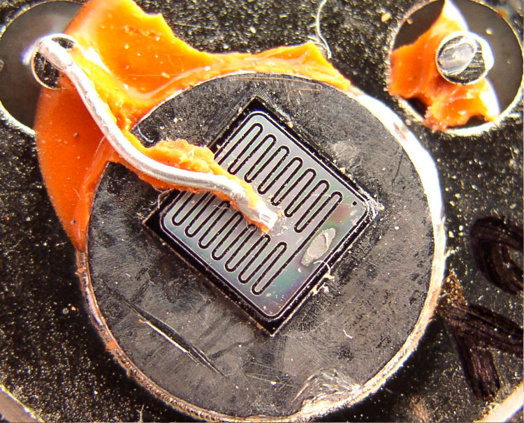

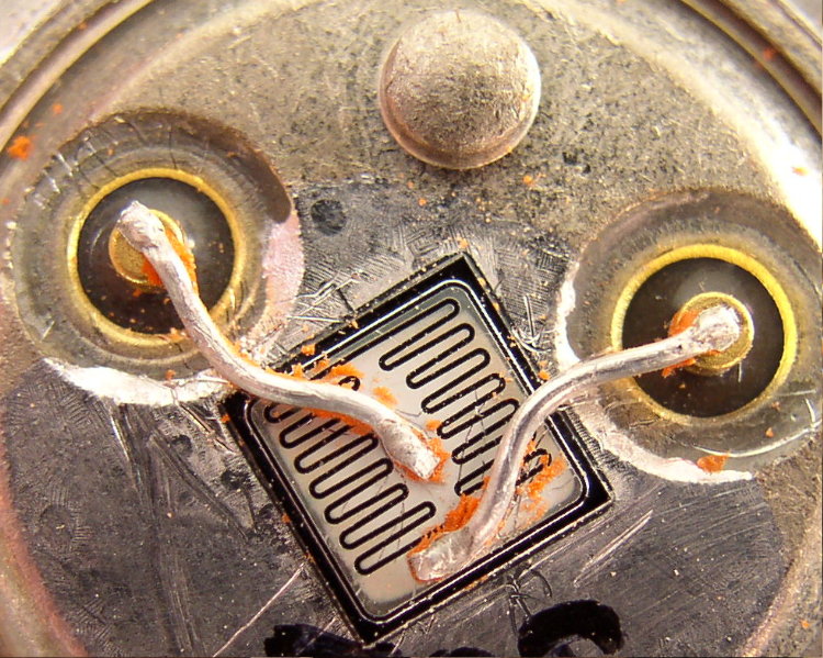

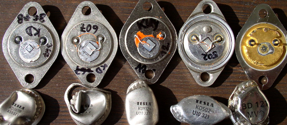

Dneska jsem otevřel KD502. Řada KD 50x je opravdu docela robustní v porovnání se zbytkem produkce.
Především KD50x má celou základnu z mědi a čip má rozměr asi 5,5x 5,5mm.
KD60x, KUY12 má čip asi 4,5x 4,5mm a základnu z oceli .
Přívodní drátky k čipu jsou taky u KD503 silnější než u KD607 nebo KUY12.

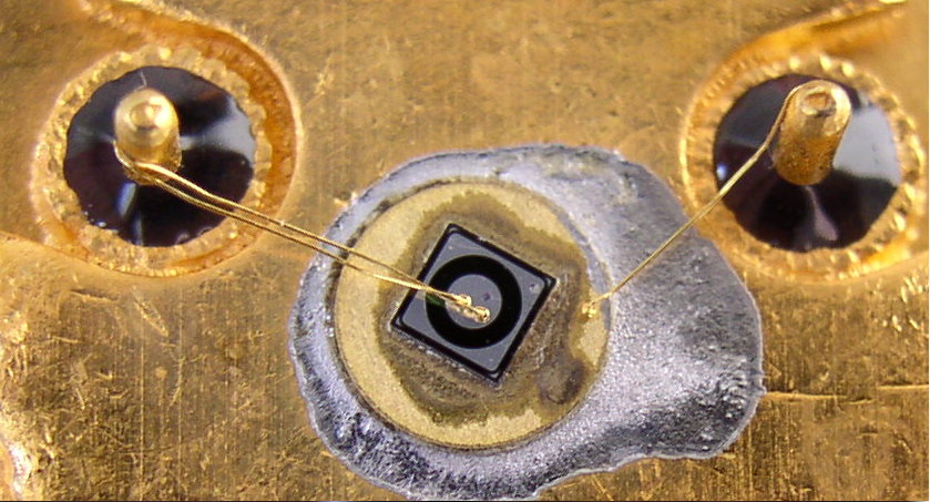

Pro zajímavost
(115.1 KiB) Staženo 122 x
KD60x, KUY12 - čip cca 4,5x 4,5mm
ocelová základna
(181.06 KiB) Staženo 108 x
KD50x - čip cca 5,5 x 5,5mm
CU základna
(164.22 KiB) Staženo 124 x
(169.23 KiB) Staženo 242 x
