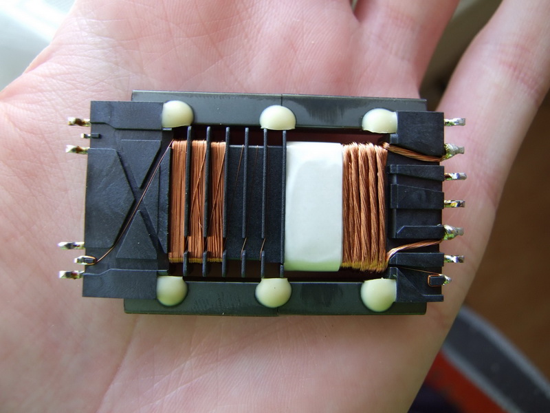

LCD LG 26LX2R - podsvětlení
trafo1.JPG- trafo
- (138.6 KiB) Staženo 178 x
To trafo je v prdeli na 100% Vybojky sou slabé, trafo přehřívá a tím padem odejdou fety. Bohužel výměna panelu se nevyplatídrabek06 píše:Mno teď ty fety odcházej z důvodu že se přehřejvaj. Ono to vždy chvíli běží, ale pak se zahřejou až nad nějakou mez a prošlehnou se. Jak jsem psal vejš, teď tam mam kombinaci že na N kanál mám použitej velkej 80A fet co spíná napájení pro CPU v PC a na P kanálu mám parametrově a pouzdrem stejný fety. Tahle kombinace se jediná neprorazí, ale při přehřátí jen vypne. Potom stačí TV vypnout a zas zapnout a chvíli to běží než se to zas přehřeje. Včera jsem naohejbal a přidělal na všechyn fety měděný chladiče a ofukuju to větrákem z PC zdroje kterej běží na 5V a ještě se mě to ani jednou nevyplo. Jinak trafa jsou v obou měničích stejný. Má to čiště jen 2 vinutí bez nějakejch odboček. Přikládám foto jak to trafo vypadá . . .
Tak je na chvíli přestaň chladit - tak jak se přehřívají ty FETy, tak se bude více hřát i to "vadné trafo" (za předpokladu, že je tedy v něm ten "záviťák") - ten rozdíl teplot by mohl být znatelný i "na omak" (pokud tedy nemáš možnost měřit jeho teplotu - nejlépe bezdotykovým "laserovým" teploměrem).

Obecně platí, že když se FET ve spínané aplikaci přehřívá víc, než je zdrávo, chlazení pomůže jen na chvilku a stejně pak shoří, pokud neodstraníš příčinu.
Ale aby sa to stavalo opakovane a pravidelne, nepredpokladam.
Podla mna, ak by bol trvaly medzizavitovy skrat, tak trafko nepojde.
Daj tak originalne fety! Fet z MB na regulaciu napajania CPU bude mat uplne ine parametre. Nepomoze ani to, ze je na vyssi prud.
Iny (vacsi) odpor v zopnutom stave sposobi jeho prehriatie.
Pomalsi Fet-sposobi jeho prehriatie. Ine budenie=problem. Ina spinacia charakteristika=problem.
Na meranie CCFL a EEFL trubic sa pouzivy specialny tester ktory vyhodnoti ci je trubica OK.
EDIT: teď po nějaký době běhu s těma prohozenejma měničema sem to zas ošahal a to trafo v tom měniči jak odcházej fety hřeje o trošek víc, né o moc, ale poznat to je . . .
Skontroloval by som budenie osciloskopom a porovnal s druhym. Ako dalsiu moznost by som prehodil na tom vadnom menici FETy medzi tymi skupinami - tym sa potvrdi alebo vyluci moznost, ze nove FETy su nevhodne.
