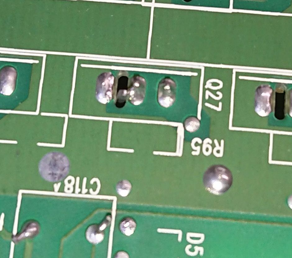

Je skutečně mimo a připájená je, ale k té prostřední nožce. Přikládám lepší foto.

#62 Příspěvek od Celeron »
To snad nikdy nemohlo chodit tak jak má. :roll:

#63 Příspěvek od rnbw »
Tych FETov je tam asi viac paralelne, takze to fungovat mohlo.
Neviem ako pri tomto type, ale pri niektorych som cital, ze po vymene FETov sa to ma kalibrovat (nejakym nedostupnym nastrojom), pretoze sa podla ubytku na Rds(on) vyhodnocuje pretazenie pri behu na bateriu.
Opravil by som to a hotovo.

#64 Příspěvek od Milan_kutil »
Ta UPSka fungovala, na malé výkony tak do 200W určitě bez problému na vyšší nevím. Ty FETy tam jsou 4 paralelně, asi by mohl nastal problém při plném zatížení.
Taky jsem přemýšlel, zda podle úbytku napětí v Rds(on) něco neměří.
Jen lehce přebíjí na 27,6V (13,8V na aku) což je na horní hranici pro akumulátory. Nové CSB vydržely 3 roky.
Opravím a uvidím jak to bude chodit. Děkuji
