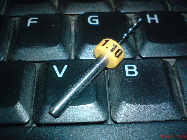

Nezkoušel jste někdo tyhle karbidové vrtáky? Možná by byly lepší než obyčejné.
Andrea
Příspěvky: 9340
#67 Příspěvek od Andrea »
Na vrtání z ruky nevhodné, ten ulítne, jen se na něj křivě podíváš.
hafca
Příspěvky: 4723
#68 Příspěvek od hafca »
Děkuji, ušetřila jsi mi peníze. Chtěl jsem si je objednat, ale vrtám v ruce podobným šidítkem jako mají v GESu.
