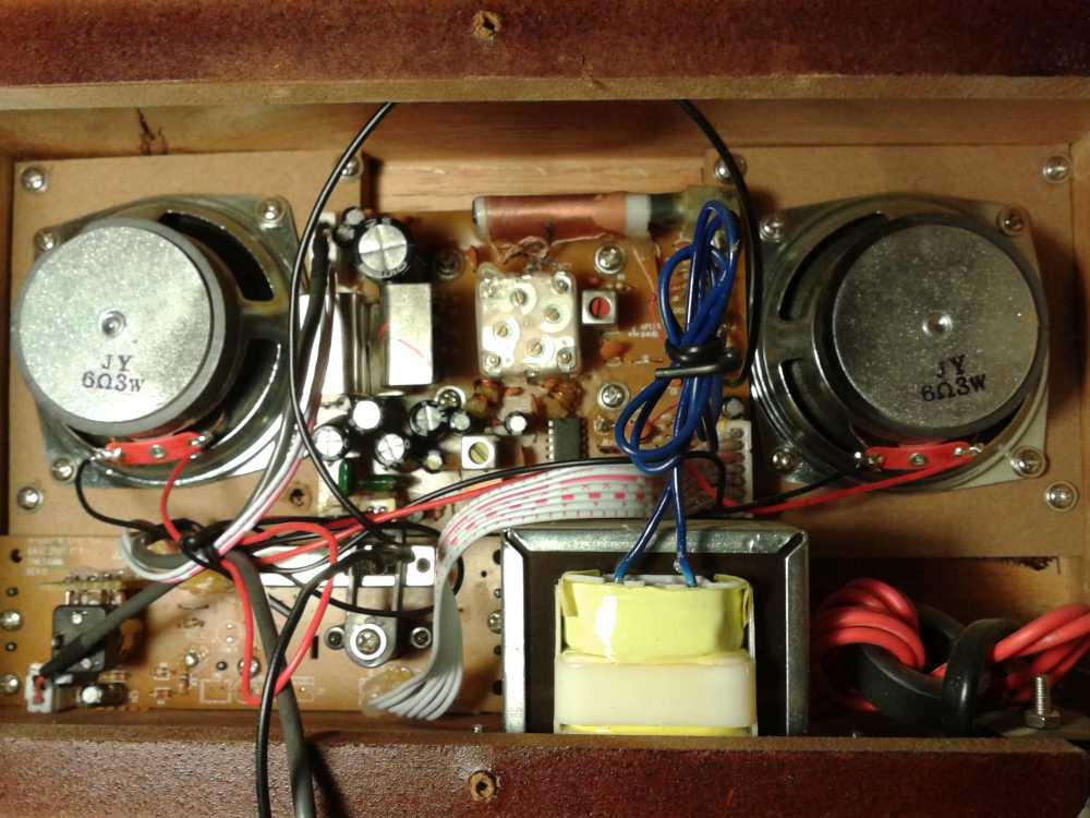

Zrovna se mi na opravu dostalo RA202T z úvodního příspěvku.
Takže - tuner je CA2111 (TA2111P), konec (asi) TA8227, všechno v katalogovém zapojení, nostalgie je hlavně to 15+ let staré zpracování celého vnitřku rádia. Jediná technická zajímavost je vyleptaná cívka na DPS na vstupu FM antény. Momentálně se dá sehnat za 1300Kč - před 5 lety se dalo sehnat za 1000Kč a momentálně je doporučená cena 1690Kč (alza trochu kecá). Prakticky stejné je RA302, jenom má místo AUX vstupu desku se slotem pro SD kartu a USB vstupem.
Závada - povytáhnutý konektor v levém horním rohu základní desky (přes něho je přivedený vstupní seihnál na konec a zároveň se spíná jeho napájení) - napájení vypadávalo a rádio se každou chvíli rozhoukalo a umřelo :D .
