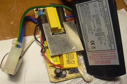

Hranatý kondy jsou odrušovací a chladič je od triaku na světlo.
To že máš na LOW napětí značí to že je tam připečený relátko, pokud to nemá teda triaky. Jestli ne tak možná pomůže tesláckej poklep.
merox_ir.JPG- (57.2 KiB) Staženo 53 x
