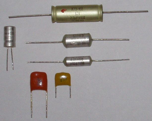

#70 Příspěvek od sinclair »
Ještě se sem dovážela jako ND tahle a podobná hrůza /několik málo dalších hodnot a velikostí/. Většinou to končilo v prodejnách s použitým-bazarovým zbožím Klenoty, nebo v prodejnách Tesly II. jakosti, či na "Moravské 98" v Uh. Brodě v ultralevném doprodeji ND na starší přístroje:
