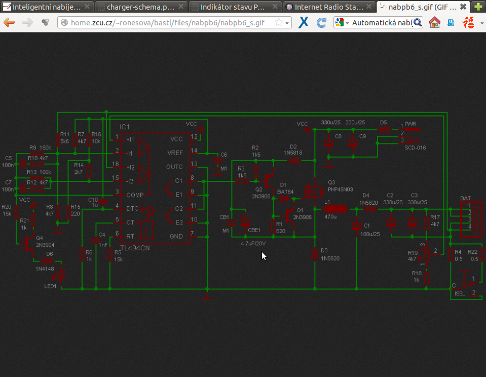

Ani já nemám nic vůči odbornosti Andrey, je prostě dobrá. Dokonce zvažuji konstrukci její nabíječky na jejím fóru... jen by to chtělo ještě doplnění pro trvalý provoz /bezpečnostní zařízení, udržování AKU/. Jsem tu jako letitý koníčkář, a určitá míra slušnosti a tolerance neuškodí nikomu z nás. :D

Ještě k těm zdrojům. Mám hodně dobrou zkušenost se zdrojem KAZ (AR A1/91). Používám ho jako jemný, tj 20V/2A. Jde ale výkonově zvednout. Stabilita je dost dobrá, elektronická pojistka rychlá a může být od nuly. Mám od 10mA - ideální na ledky. Výstupní napětí nastavitelné od nuly. Je v krabici od zdroje na nějaký děsný starý PMD či jaký komunist. krám, vč trafa. Dvacet let bez problému, dnes jsem musel měnit hlavní filtrační elyt. Schéma včetně přidaných ochran..
TIF nejde,(proč teda nevím) tak nic
