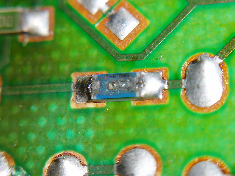

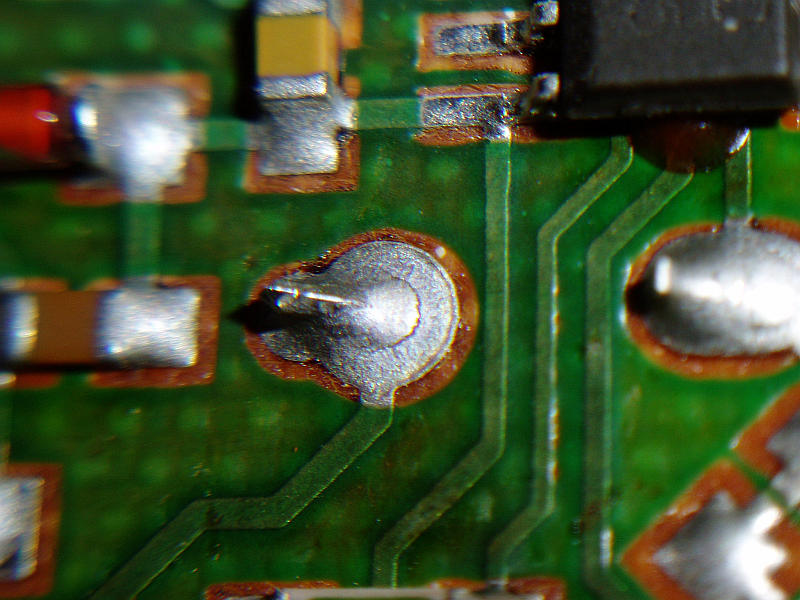

Kompaktní zářivky Philips se zabudovanými kurvítky, jak jsou dodávány do EU místo zločinných žárovek. Viz foto.
Banální závady dávno před vyčerpáním životnosti trubic, ale výrobek jde buď na sešrotování nebo na komunální skládku a z Asie se veze další. Vše pro ekologii a matku Zemi podle soudruhů bruselských ideologů.
Kvalita pájených spojů dle Barrosovy doktríny bezolovnatou pájkou.
(103.49 KiB) Staženo 159 x

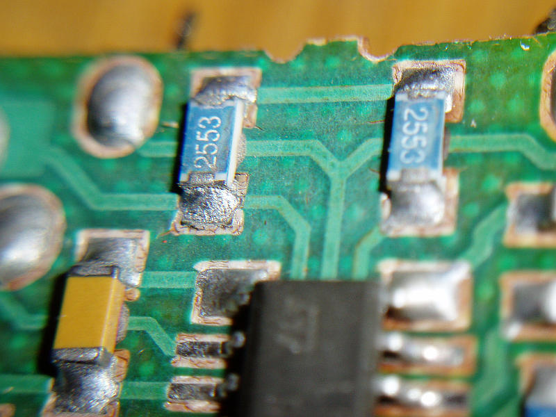

Kvalita pájených spojů v provedení PbFree vystavených času a teplu.
(103.33 KiB) Staženo 148 x

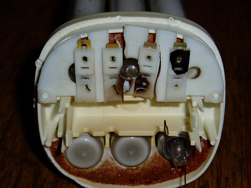

Kurvítko - spoj v patici se po prohnutí plastového držáku kontaktů dotkne na desce elektroniky spoje, se kterým spojen být neměl.
(108.27 KiB) Staženo 146 x
Kurvítko - plastový držák planžet spojujících elekrrody trubice s předřadníkem. Volný spoj vyhřeje a zuhelnatí plast a pak se zkratuje na desku elektroniky.
(82.85 KiB) Staženo 159 x

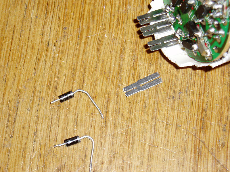

Kurvítko - úsporka Philips Master PL osazená zenerkami 2x200 V přímo na filtrační elyt.
Kurvítko II - bezkontaktní planžety pro (ne)propojení elektroniky s trubicí.
(157.69 KiB) Staženo 164 x

Tie studenaky v Philipsoch som viackrat riesil, nejako ten bezolovnaty cin nezvladli... Musel som prespjakovat celu dosku, lebo sa to doslova rozpadavalo pod rukami.

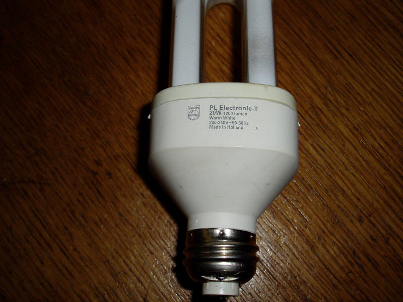

Duvsan píše:Crifodo, ak nájdeš úsporku tak 23W s oneskoreným štartom (pre heating), daj mi vedieť. Kúpim.
To byly ty Philips 20 W Electronic, je tam L6567. Ta original holandská odešla na kurvítko v plastu, ale trubice samotná na jinou elektroniku svítí dál krásně a nevypadá na naplánovanou životnost, tenhle typ je už letitý a zřejmě ještě poctivý. Píšou o ní na http://www.lighting-gallery.net/gallery ... &pid=49378
Šetrný start mají taky Osram Dulux Long Life, tam jsou taky integrované budiče polomostů s programovatelným startem a L6572 umí i čtvrtinový výkon po dvojím zapnutí. Ale to je už čína...
rnbw: tyhle pcb v Philipsech mají po těch letech v teplotách strašnou kvalitu, divím se že to tak dlouho vydrželo. Odpájení součástky je skoro nemožné.

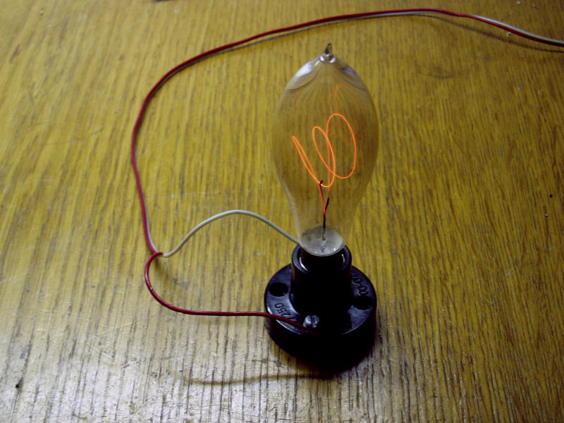

Camelopardal: velmi zajímavý dokument, akorát nevím jaká část diváků vůbec pochopí všechny myšlenky v něm až filozofické hloubky. Ten umanutý chlapec co jde za kurvítkem v tiskárně, až najde kurvicí eeprom je sympatický. Taky ten afričan s mikropájkou někde na ulici, jak opravuje lidem mobily nemá chybu :twisted: U té hasičské žárovky co svítí 100 let a přežila dvě webkamery jsem si vzpomněl, že takové jsem kdysi našel v popelnici protože byly na 120 V, taky svítí dodnes i když rozhodně ne trvale. Mají vlákno se skoro lineární závislostí odporu na teplotě a nabíhají krásně pomalu.
(88.28 KiB) Staženo 157 x

Crifodo píše: U té hasičské žárovky co svítí 100 let a přežila dvě webkamery
Stále svítící podžhavená žárovka provozovaná na 1/10 nominálního výkonu a nenamáhaná častým zapínáním a vypínáním může vydržet hodně dlouho a není na tom nic divnýho.
