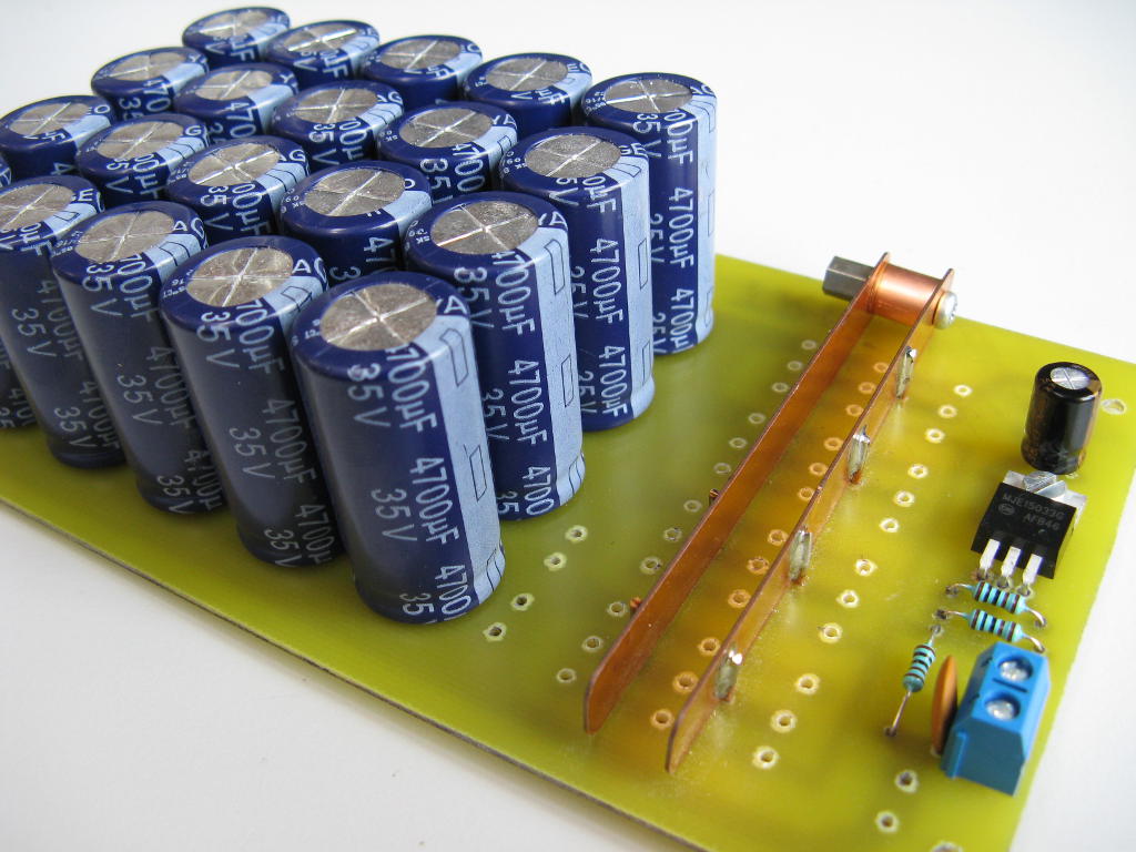

Hlava dubová, kdybych ráno nezapomněl doma ty tranďáky, tak už jsem mohl testovat. Zatím jen časo-proudovou metodou změřena kapacita 93000 uF
(117.91 KiB) Staženo 151 x

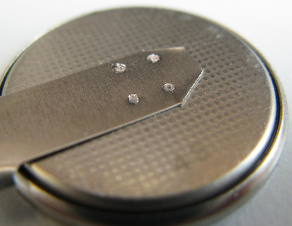

#66 Příspěvek od microlan »
Vaříme!
(72.65 KiB) Staženo 131 x

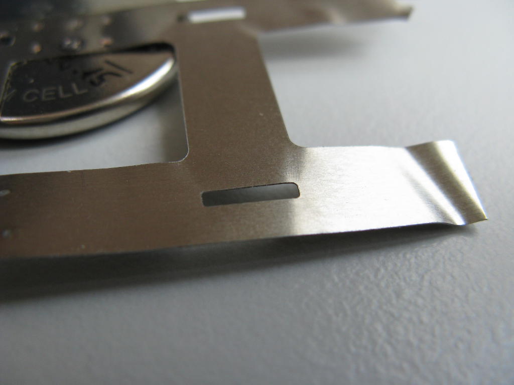

Díky, ale je to na hraně, dobře to vaří až při 34V. Podařilo se mě dosáhnout 14 mΩ na celý obvod. Z čehož jsou 3 mΩ na tom samotným svařovaným místě. To je 2400A a jen 7V na svaru. Přidám kondenzátory a uvidím, jestli se to zlepší. Už taky vím, proč jsou na těch niklových žebříčcích pro 18650ky vyseknutý ty obdélníčky.
(53.48 KiB) Staženo 132 x
#69 Příspěvek od sinclair »
Aby se jim to při více bodech nekroutilo?

#71 Příspěvek od microlan »
Ne, aby šel proud přes budoucí svary dolů a pak zas nahoru, nikoli přes ten bodovaný pásek, protože se to boduje 2 hroty

#73 Příspěvek od microlan »
Jaj, editoval jsi poslední post, tak jsem netušil, že je tam další dotaz. Sežere hodně. Pokud to šlo jen přes folii tišťáku, tak to nepřivařilo nic, ani na 35V. Obě větve měly nějakých 15 mΩ od nejvzdálenějšího kondu a když se přidalo dalších 5 mΩ na FETech tak to dalo 1000A x 3 mΩ na sváru, t.j. cca 3J za tu milisekundu tam mohly být. Posílil jsem to měděnou pásovinou a jsem na nějakých 2400A. Na spínání mám IRFP3710 a ty se svými 25 mΩ nejsou taky to správný ořechový, tak jsem koupil IRF1404 se 4 mΩ a v pondělí to testnu. Další poznatek, zvětšení kapacity na dvojnásobek nepřineslo žádnou změnu. Prodloužení toho pulsu se neprojevilo na lepším provaření. Vaří to asi jen do doby, než se to speče. Pak odpor klesne ještě níž a džauly se vytopí na systému. V týdnu vybalím dar pánů Rhoda a Švarce k provedení pořádného záznamu průběhu proudu a úbytků napětí na jednotlivých místech obvodu.
