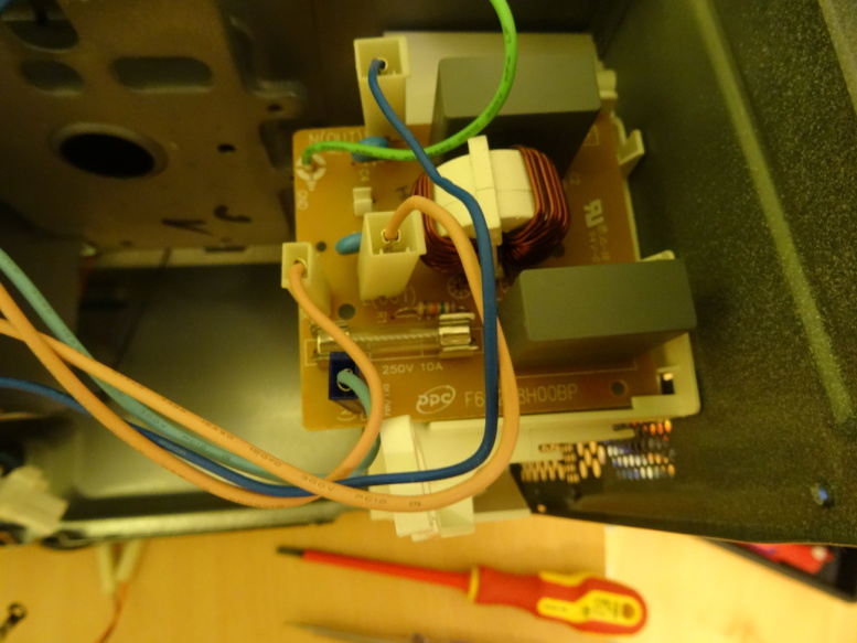

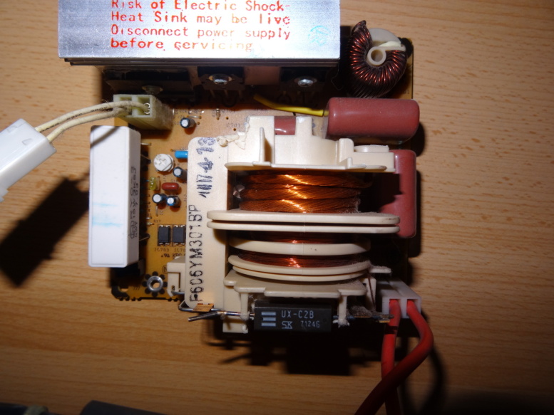

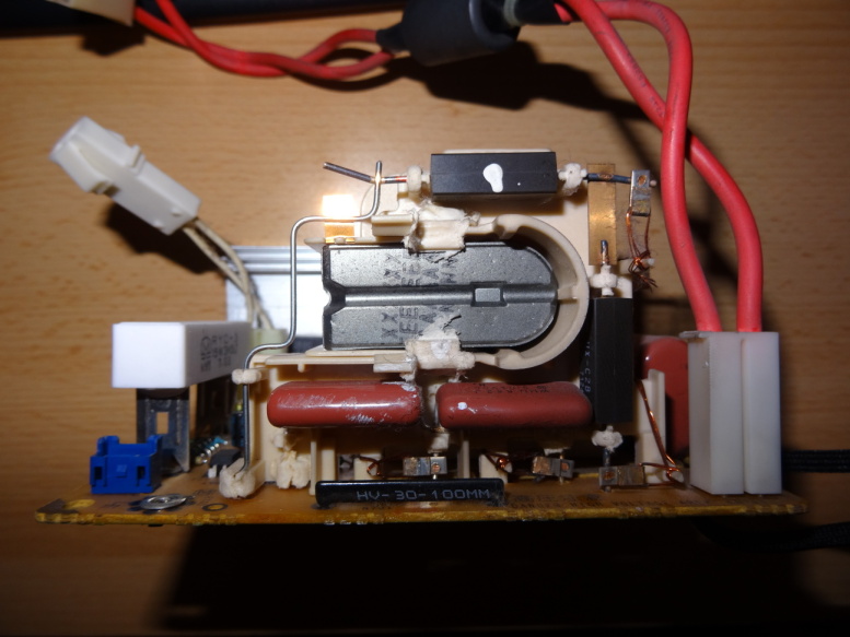

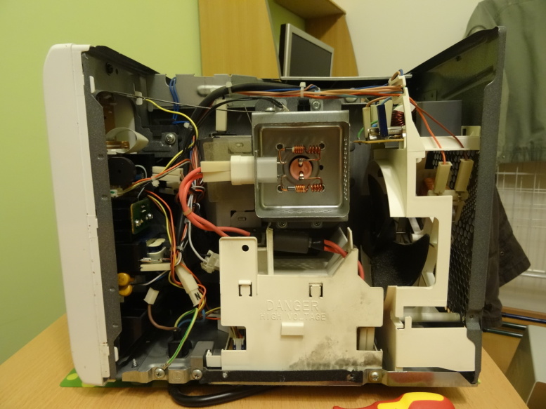

mám také problém s mikrovlnkou, tak se přidám do diskuze. Pročetl jsem to tady skoro celé, ale mám nějaký jiný model mikrovlnky a tak se potřebuji poradit.
Jde o mikrovlnku Panasonic NN-GD357W
Po zapnutí zahřívání na chvilku normálně najede,ale po pár vteřinách se na displayi zobrazí chybová hláška H98 ...
Tak jsem ji rozbral a zkoušel proměřit podle zde uvedených postupů.
1. pojistka je OK
2. tepelná ochrana je v OK

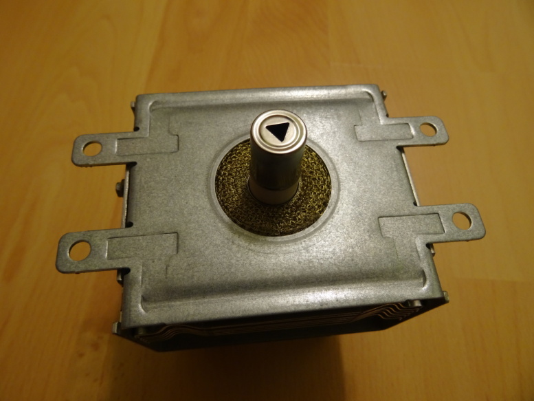

3. magnetron jsem měřil FA vs F =0ohm a FA i F proti obalu nekonečný odpor. Tudíž usuzuji, že magnetron je asi taky OK
4. dveřní spínač je v pořádku, napětí se dostane až na VN základní desku
5. primár trafa 0ohm
6. FA a F kabely z desky 0ohmů mezi sebou a nekonečno ku zemi.
No a na te desce končím a zároveň je nejvíce podezřelá ... Vede do ní nějak moc kabelů a diody tam jsou dokonce dvě a vinutí na trafu mi tam taky příjde nějak víc ... Je to prostě nějak jinak zapojené a tak se s vámi jdu poradit než budu pokračovat.
Přiložím ještě pár fotek.
(198.2 KiB) Staženo 159 x
(172.07 KiB) Staženo 149 x
(162.18 KiB) Staženo 145 x
(181.49 KiB) Staženo 155 x
(192.92 KiB) Staženo 176 x
Příspěvky: 12602
#74 Příspěvek od ok1hga »
doporučuji ti odnést mikrovlnku do nejbližšího servisu,
tato neobsahuje jednoduché zapojení s trafem, ale má invertor.
Nicméně hláška H98 říká, že je v háji magnetron . . .
