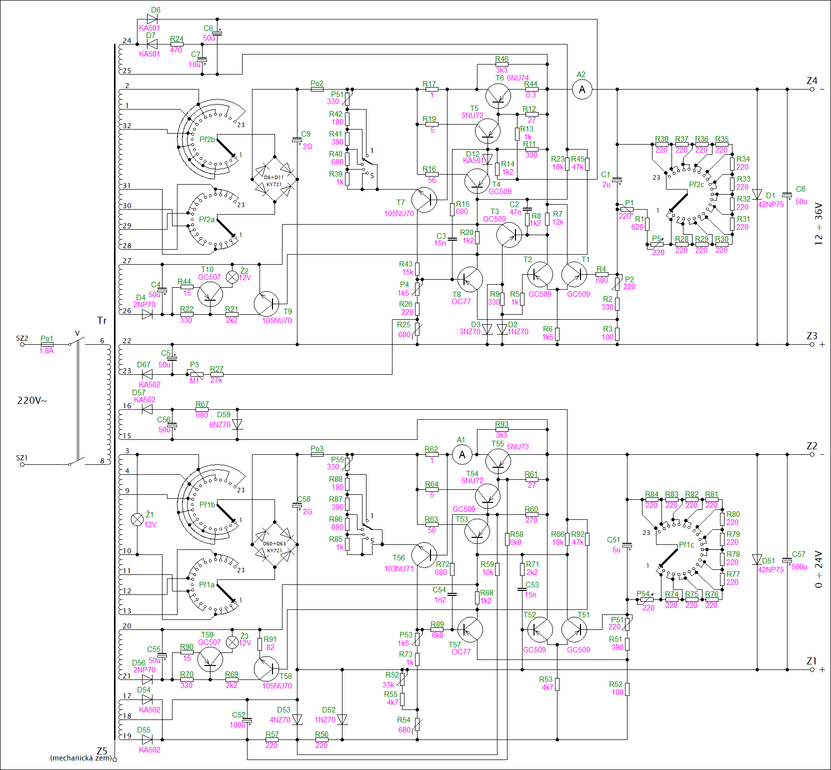

Překreslil jsem to schema. Snad je to teď lépe srozumitelné.
:wink:
