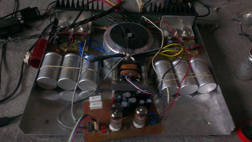

cputakt
Příspěvky: 1234
Registrován: 01 lis 2005, 00:00
Bydliště: Karvínsko
#72 Příspěvek od cputakt »
Tak po odmlce jsem se vrátil k tomuto stroji a už to šlape.Doma mi ležel takový lampový předzesilovač tak jsem ho tam strčil a hraje opravdu dobře.Při nižší hlasitosti jsou pěkné spodky víšek je taky dost pokud už je ale hlasitost za polovinou už to není pěkné ale na takovou hlasitost ani nemám stavěné bedny a takovou hlasitost bych doma nikdy nevyužil.Ještě mám hotový elektronický přepínač vstupů tak ho tam taky hodím a bude to komplet.Přední panel bude dřevo s okýnkem pro lampy.

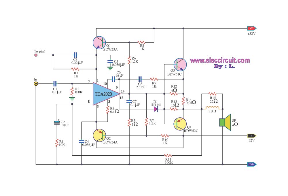

TubeGuru píše: ... který pracuje ve třídě A tedy bez přechodového zkreslení a když se signál zvětší začnou signál vést koncové tranzistory (KD607/617), které pracují bez klidového proudu v čisté tř. B.
To sice pan Janda napsal, ale tak to nepracuje. Budič je sice ve třídě A, ale zátěž má připojenou přes přechody B-E výkonových tranzistorů, takže si o linearitě může nechat zdát. Napájení zátěže přes R13 a C305 není dostatečné. Malé zkreslení se dosahuje jen tím, že je zpětná vazba zavedena přes 2 zesilovací stupně. Popsaný princip se používá, ale jinak.
