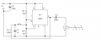

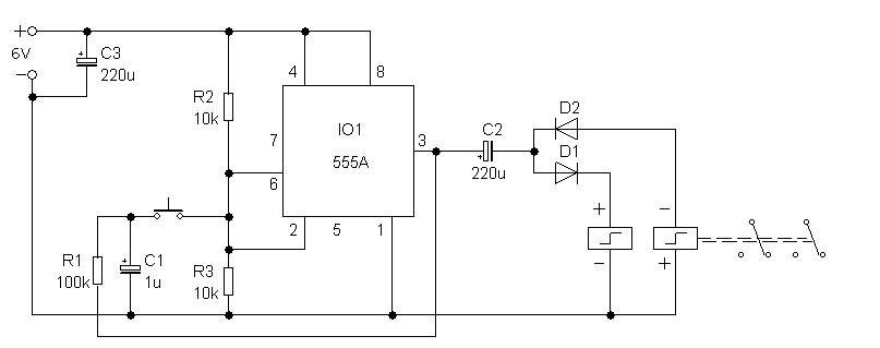

Na straně 2 je plánek na ovládaní 2 cvikového bistabilního rele 1 impulsem, který vymyslel člen masar.
http://www.ebastlirna.cz/modules/Forums ... e2_350.png
Kámoš mi donesl krabicí, kde je 50 bistabilních relatek, ale jen s 1 cívkou.
Bylo by složité pořešít to překlápění 1 impulsem i u mích?
Kondenzátor sa volí podľa parametrov relé
Možno bude treba použiť aj elektrolyty, ale tak aby nestrieľali pri prepólovaní.
masar píše:Zapojíš to stejně, jen cívku zapojíš hned za kondenzátor C2 bez diod. Polarita cívky dle tvé potřeby.
Jako takto jo?
Nechápu jak se to muže překlápět
Na jednu stranu to dává smysl, ale zpět.
t_imprele2_350 ppppp.png- (17.33 KiB) Staženo 115 x
procesor píše:Len na okraj pamäťových relátok.
V niektorých prípadoch sa to javí ako výhoda, v iných to prináša komplikácie pri zapínaní-vypínaní napájacieho napätia, ak sa požaduje definovaný počiatočný stav relé.
Dávám to do krabičky za vypínač č.6, tak jako by byli 2 vypínače č.6 za sebou na schodišti.
U tohoto to je spíš výhoda.
Narazil jsem na tento topik a zkoušim podle obrazku.
To bistabilní s 2 cívkami funguje.
To s 1 cévkou ne.
555 se mi překlapi.
Rele mam toto.
http://www.schrack.cz/eshop/rele-merici-a-casova-do-plosnych-spoju-paticova/rele-do-plosnych-spoju/rele-rt-2p-8a-5vdc-pametove-rt424a05.html
Kde muže byt problem?
2 civky.png- (14.09 KiB) Staženo 82 x
1 civka.png- (17.33 KiB) Staženo 80 x
