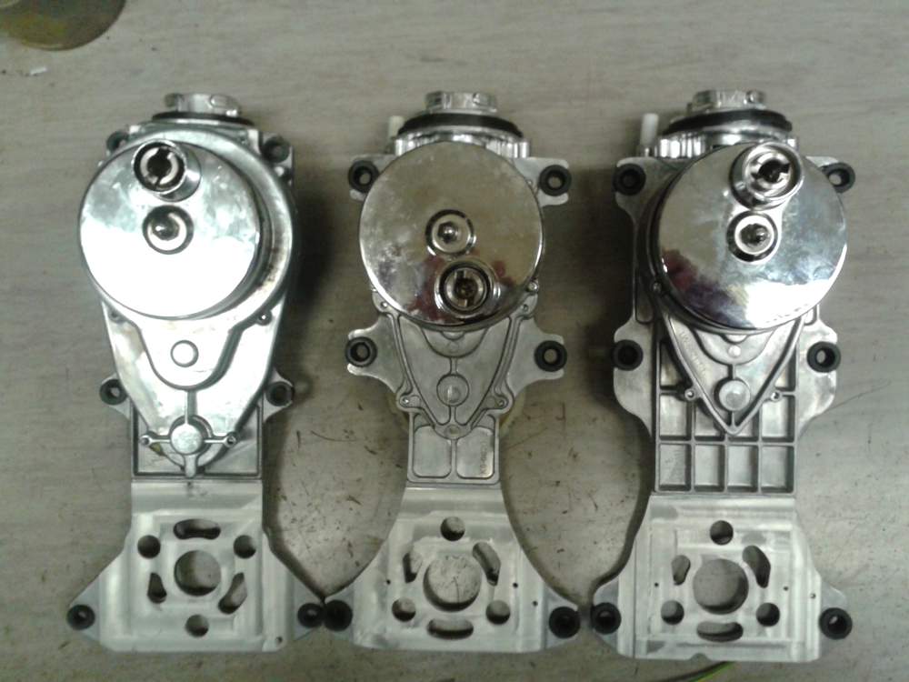

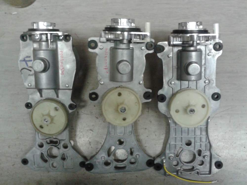

Chlapi, uvědomte si, že do mechanické konstroukce toho robota žádný evropan nekecá a je to komplet konstrukce z Číny - v Etě si jenom objednali, co má být kde na robotu nakreslené (a napsané) a jakou bude mít barvu.
S těma převodovkama je to tak, že existují 3 verze převodovek:
002800370 - od začátku výroby do v.č. 07/14. S těmato převodovkama se dělal první řada robotů, rozebírala se úplně jinak, než to novější. U v.č. 07/14 je předěl, při něm se vyměnilo na robotu prakticky vše - kompatiblní byly snad jen unašeče mixovacích nádob (ale ne jejich úchyty) a přední plastové krytky. Řemen u převodovky má objednací číslo ETA002800160 (typ 318 3M). Díly, co se objednávají (a mají posléze nějakou změnu) mají objednací číslo končící nulou.
002800371 - od v.č. 07/14 do v.č. 04/16. Tyto roboty jsou už konstrukčně jiné, rozebírají se shora, jsou trochu upravené, ale taky žádný zázrak. V průběhu výroby začali rákosníci používat dvojkolo místo jednoduchého kola + kuželového kola ne z důvodu, že by to víc vydrželo (pořád praská - ne na půlky, ale očešou se zuby), ale kvůli tomu, že je to jednodušší na výrobu a následnou montáž. Etě to samozřejmě neoznámili, takže byl v tom jednu dobu trochu zmatek. Já jsem to poprvé zjistil, když jsem se snažil to jedno "dvojkolo" rozpůlit a nedařilo se... Tehdy o tom nikdo nic nevěděl. Řemen u převodovky má objednací číslo 002800161 (typ 375 3M). Díly, co se objednávají (a mají nějakou změnu) mají objednací číslo končící jednučkou.
002800375 - od. v.č. 04/16 do teď - roboty jsou prakticky stejné jako předchozí typy, jen se měni převodovka a řemen (za typ 002800162 - označení 372 3M). Nová převodovka je zatím tak nová, že se mění kus za kus - kola na ně zatím Eta nenabízí, ale asi něco dřív nebo později vyškemrá od číňanů.
To je prozatím všechno. Ještě pošlu srovnávací fotku všech 3 převodovek. Mohl bych ještě někde sepsat seznam ozubených kol, ale to hned nebude - poznámky mám v práci.
Převodovky zespodu
(68.41 KiB) Staženo 229 x
Převodovky shora
(58.05 KiB) Staženo 266 x
